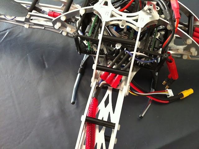

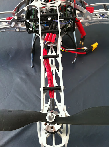

Tout mignon le QC450 dans ce châssis tu as pu mettre de la gaine tressée pour cacher les câbles ca fait plus clean j'ai bien essayé d'en mettre mais aprés avoir passé les cables c'est plus possible sur le mien (j'ai coupé pile a la longueur et j'ai plus de mou... )
C'est vrai que le nouveau chassis pese son poids ,on est a la limite avec le QC mais avec les cartes MK il y a un peu plus plus de marge..
J'ai fini de monter le BT555 ,une alim 12V pour les diodes et l'émetteur vidéo ,la petite camera pour le FPV ,reste a faire des patins propres en alu pour le train et mettre le support pour la GoproHD
Photo de Jeff (l'octo derriere) sur MK.fr

Après avoir installé une caméra un émetteur 5.8Ghz 100mW les bandeaux de leds et un BT555 + inter

J'aime bien les LED en bout de bras comme ça
Par contre, la fixation de tes pieds me fait un peu peur. Car si tu atteris trop fort, la tôle va plier
Ton système de transmission FVP est celui de Iftrontech?
Ricky
Ricky

Les leds vont pile poil dans les bras et c'est bien visible
Pour les pieds c'est vrai que j'ai pas trop le droit a l'erreur je vais faire des patins en métal et raccourcir les trains au max pour limiter le levier
L'émetteur est bien de chez Iftron c'est le 100mW comme le 250mW se fait plus
