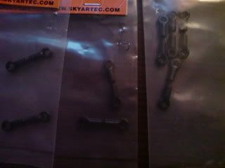

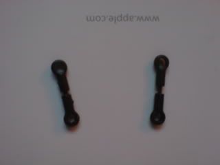

Well well well...
Ca y est mes pieces assurance "tout risque" sont arrivées.:lol:
Et voici une photo des 2 pieces que j'ai acheté ne sachant pas trop ou était la difference...
Ah oui, ne sachant pas trop la difference, la photo en ligne montrait les memes pieces, j'ai donc acheter les deux articles. Un comprend 2 pieces l'autre Quatre, je parle de ces 2 denominations: Commande de pied de pales et commande plateau cyclique.
Le lot de deux pièces s'appelle :connector for rotor ou commande de pied de pales(c'est donc ce qui a permis a mon limiteur de pas de casser) . Le lot de 4 pièces s'appelle connector holder ou connecteur rotor.
Voici donc une photo de plus pret:
Au déballage les pieces sont completement identiques à la difference pret que le reglage du pas de vis et un peu plus important a droite (sur le connector holder). Mais on peut toujours le regler soit meme par la suite.Donc au final l'un vaut l'autre visiblement.
Acheté par 2 ca vaut 4€ sur aliz et 7,5€ en lot de 4...
C'est ce que j'ai observé maintenant si je me trompes...n'hesitez pas.

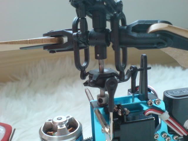

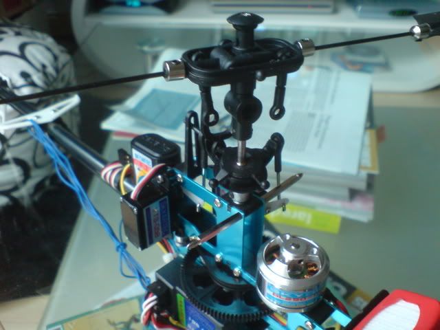

Bon...
Ca va vous faire de la lecture pour aujourd'hui.
La cerise sur le gateau est que malgres mon "assurance tout risque" (les pieces de rechange) j'ai remarqué aujourd'hui que mon plateau cyclique etait cassé. C'est le petit morceau qui est indiqué sur ce post old.forum.heli4.com/index.php?showtopic=9641
Donc mes vibrations bizarres que j'avais venaient certainement d'ici!?!
J'ai d'ailleurs une autre question avec ce plateau cyclique...est ce qu'il peut se deplacer verticalement sur l'axe principale du rotor??? :blink: :unsure:
Voici une video pour vous faire voir, personnelement je trouve ca bizarre :blink: s253.photobucket.com/albums/hh78/ni...nt=MOV00129.flv
Et ensuite 3 photos:
La premiere pour faire voir le morceau qui manque sur le plateau cyclique

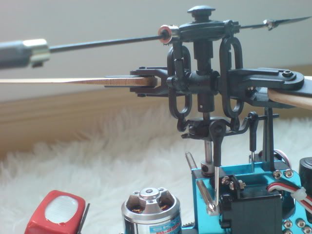

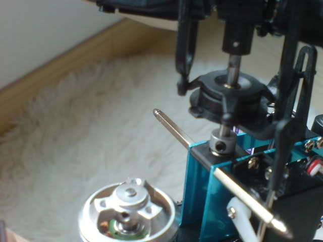

Et les deux photos suivantes pour vous faire voir le débattement que peut avoir le plateau cyclique sur l'axe.
Le plateau en haut remarquez que dans les deux cas il peut etre a l'horizontal. Sauf que en position haute les servos n'ont plus de débattement....
La le plateau en bas.
Ca fait beaucoup a lire, beaucoup de questions, beaucoup pour la journée grrrrrr
Bon voila il va donc falloir que je repasse une commande. D'apres vous combien de plateau cyclique dois je commander. Et quelle autres pieces devrais je penser prendre. Histoire que je ne sois pas obligé de recommander apres demain :lol:
EDIT: Bon je comprends plus rien sur ce plateau cyclique. Je suis allé voir sur d'autre post de waspur. Il semblerait que le morceau pseudo manquant ne soit pas non plus sur vos wasp...Dites moi, je tournes en bourrique la. :unsure:

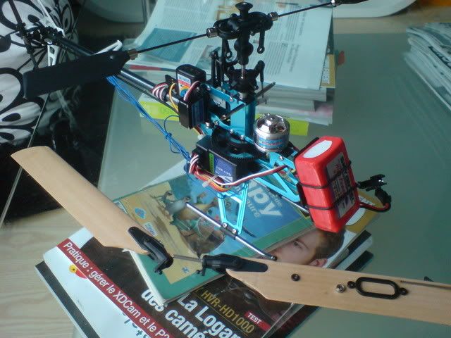

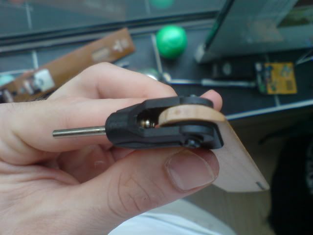

Bon ca suffit pour la journée!!!!!! :angry: :angry: :angry:
J'ai failli me faire planter par mes pales a l'instant. J'en ai encore les mains qui tremblent.
J'ai remis en route pour voir cette histoire de cyclique en condition. Je tenais l'helico par le train. Je l'ai penché a droite a gauche et la PAN...une pale s'en va suivi de l'autre. Ca a tapé fort dans le mur....
aaaaaaahhhh :blink: :blink: :blink: Je repose l'helico sur la table. J'ai rien compris. Pourquoi les pales se sont envolé d'un coup. J'en sais rien, je me suis juste rassis et soufflé un bon coup. Wouuaaaa j'ai eu chaud de chez chaud la.
Je me remets de mon incident et vais voir...J'observe un peu les pales et comprends meme pas comment elles tenaient avant.
Bref, comme je le disais dans les messages precedent. Ca fait beaucoup pour la journée. Je suis un peu faché avec mon wasp je viendrais lui parler plus tard quand il sera plus detendu du string...
voila quand meme quelques photo du resultat final:
Et voila la pu*** de vis que vous avez interet a bien verifier si vous ne voulez pas d'un cyclope ou d'un mort sur ce forum. Un peu enervé mais il vaut mieux que ce se termine comme ca et que ca serve de lecon...
A bientot...quand je serai calmé ;)

Le plateau cyclique du 4 canaux ressemble a ca:
Le plateau cyclique du 6 canaux ressemble a ca:
Le plateau cyclique en alu du 6 canaux ressemble a ca:
Le bout qui manque sur le tient manque aussi sur le mien (6 canaux), et... ne sert a rien!
En tout cas pas au wasp, mais les pièces certaines pièces du wasp sont commune au "axe cp" et peut être sur celui ci le montage est différent et il y a un autre guide (en jaune dans le liens vers le sujet de carlbn), alors que celui de derrière est coupé. Un moule, plusieurs hélico, et on enlève (ou ne coule pas) le plastique en trop!
Ce sont les bras avec les rotules qui compte..
Ton diagnostique sur le débattement n'est pas bon. Tout réglage de cyclique se fait radio allumée, gaz, manches et trim à 0, et batterie branchée. Pour controler les débattements tu joue avec la radio (attention au gaz, tu peux débrancher le moteur et démonter les pales pour plus de sécurité).
Il ne faut JAMAIS faire bouger un servo a la main, tu casse ou use la pignonerie (même sur les haut de gamme)..
Tes vibrations bizarres viennent d'un mauvais montage/réglage de tes pales, ou d'un axe voilé

Enfin pour ton démontage automatique de pied de pales, effectivement c'est vis sont foireuse, faut les coller au frein filet, accessoire indispensable pour le wasp..
Tu avait du tracking (mauvais réglage des pales qui faisait vibrer) ce qui a certainement désseré les vis, d'ailleur tu avait certainement du jeu dans ta tete non ?!!
Je pense que tes axe (fait en guimauve) sont maintenant voilés, ce serait pas inutile d'en recommander :)
