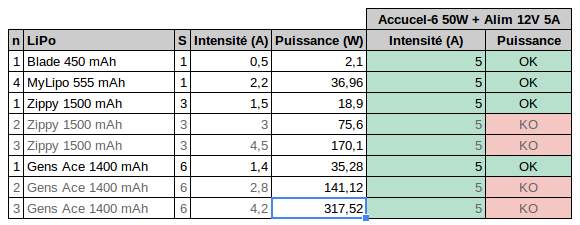

J'ai fait un petit tableau pour essayer de comprendre un peu mieux ce dont j'ai réellement besoin. J'espère ne pas m'être trompé mais le voici :
J'ai l'impression qu'avec ma config je pourrais presque charger mes grosses batteries en parallèle par 3, et que finalement c'est plus mon alimentation qui sera limite. Est-ce que mon raisonnement vous parait correct ?
Au final un chargeur de 100 W et une alim de 10 A à 12 ou 14 V devrait me suffire non ?
Chez iCharger c'est le 106B+ qui semble le plus adapté…

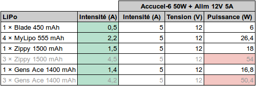

Arf, je me suis planté sur mon tableau, j'avais pas pris la tension au bon endroit. Voici une V2 :

Dans ce cas disons charger 3 zippy 1.5mah 4S en // requière : une puissance de 66.6w et un amperage de 4.5A,
Si tu veux charger en 2C c'est le double.
Je te conseil de prendre un peu de marge sur tes chargeur et alim sinon ils vont vite cramer je pense.
Edit: Oui ton tableau est bon, le chargeur proposé par K20 est un bon rapport qualité prix, avec une alim de serveur c'est niquel.

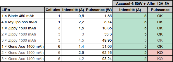

Salut par ici,
J'ai récemment discuté avec les gars du club de leur matos pour recharger les batteries, et j'ai du mal à me décider.
Je suis vraiment le cul entre deux chaises avec mon souci de LiPo. Soit je me prends une grosse alimentation et un gros chargeur pour pouvoir d'un seul coup recharger 2 à 3 packs, soit je me prends une autre config comme celle que j'ai actuellement et ça me permet déjà de charger deux packs en même temps.
Pour mes LiPos de Warp, j'en ai une avec une cellule un peu longue à équilibrer, du coup je pense pas que je la mettrais en parallèle avec les autres.
Pour l'instant, je vois deux combos se dessiner :
Si je reprends mon tableau de mes besoins, j'ai :
Avec 180W je peux déjà charger à 1C mes 3 LiPo 3S et 2 LiPo 6S. Sachant que j'ai encore mon actuel chargeur pour charger ma dernière LiPo 6S déséquilibrée… donc du coup charger 3 LiPos pour le Warp en moins d'une heure ça se fait !
Vous en pensez quoi ?
