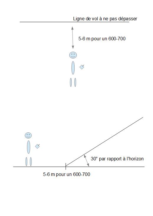

Suite à un vol qui a failli blessé gravement les gens proches du pilote lors de notre rassemblement à Pujau, voici quelques réflexions sur la sécurité en vol, avec une proposition de règles à adopter.
extrait de viewtopic.php?f=125&t=59261&start=360#p10262131
philippe13 a écrit : Il faut que j'apprennes à ne plus être si prêt de la machine...et avec un angle aussi élevé...jusque là ,les mauvaises habitudes étant toujours longues et difficiles à perdre, je volerais uniquement en m'assurant que les personnes présentes soient LOIN LOIN derrière moi ..autant que faire se peut (ceux qui me connaissent le feront désormais de manière spontanée).
Suite au crash de philippe, voici quelques réflexions.
Tout d'abord philippe, je ne suis pas d'accord avec ta décision de "voler uniquement en m'assurant que les personnes présentes soient LOIN LOIN derrière moi". Ce n'est pas la bonne solution, car tu restes toujours en danger.
Réponses à philippe et à tous les pilotes : voici ce que je nous propose (moi y compris) comme zone de vol à respecter :
1ère règle : définir une ligne de vol à ne jamais dépasser. Au besoin on peut venir avec une bombe de peinture de chantier pour mieux visualiser cette zone. C'est modifiable en fonction de la taille de l'hélico, mais ça reste valable même pour un 450 !
Si pendant le vol tu te rapproches trop de toi-même : alerte ! Tu poses et tu reprends tes esprits.
2ème règle : ne pas voler à plus de 30° par rapport à l'horizon. Pourquoi ? Parce que si sous la zone des 30° tu perds l'orientation de l'hélico, tu fais une inversion, l'hélico a un problème mécanique ou électronique, tu as assez de marge pour essayer de le rattraper, ou décider de le plaquer au sol sans qu'il n'arrive jusqu'à toi.
Par contre si tu voles au dessus de cette zone de 30°, il y a des chances que l'hélico en perdition puisse arriver jusqu'à tes pieds, voir passe derrière toi.
Exception : un looping 100% maitrisé. Si pas complètement maitrisé : on vole plus loin et plus haut. Ca laisse de la marge en cas de problème.
Si pendant le vol tu voles au dessus de 30° : alerte ! Tu poses et tu reprends tes esprits.
3ème règle : éviter de mettre l'hélico sur une trajectoire dangereuse vers soi si l'hélico est 'trop près', 'trop vite'. Cela dépend des risques de la figure en cours. Exemple : hurricane ou série de ronds rapides.
Il ne faut jamais se mettre en danger en cas d'erreur de pilotage ou de problèmes techniques.
Si pendant le vol tu te mets en danger en étant sur la trajectoire de l'hélico : alerte ! Tu poses et tu reprends tes esprits.
4ème règle : très important. On s'amuse à faire des figures. Ok. MAIS une figure commence toujours par une approche. Si l'approche est pourrie, la figure sera pourrie, et on risque de se mettre en danger si on perd le contrôle de l'hélico.
Donc approche pourrie = on arrête la figure et on recommence.
5ème règle : c'est le pilote qui dirige l'hélico, et pas l'hélico qui décide où il veut aller, avec le pilote qui essaie de rattraper la trajectoire comme il peut.
Donc trajectoire incontrôlée = on arrête la figure et on recommence.
philippe n'est pas le premier ni le dernier a mal jugé les risques. On s'est déjà tous mis plus ou moins en danger, moi y compris (passage au dessus de moi suite à sortie foireuse de figures, 2 fois en 4 ans)
Encore dernièrement un stagiaire en 500 qui volait en solo a fait le premier virage d'un huit, a trop tourné et a laissé l'hélico venir droit vers lui. Mise en danger du pilote qui était sur la trajectoire de l'hélico hélico à moins de 5 m de lui (hauteur 2m). En manœuvrant à l'arrache pour sortir de cette situation dangereuse : profondeur tirée + pas = vol dos + hélico qui passe presque au dessus du pilote + crash à 3 m du pilote (et de moi). Ca a pris moins de 2 secondes.
Il a failli à la règle 5 car il n'a pas su gérer la trajectoire, pas compris qu'il avait fait une erreur de trajectoire, et pas su corriger assez tôt. En plus il s'est retrouvé en vol de face, orientation encore inconnue. Le bon réflexe avec l'hélico à moins de 5m : pas négatif, on enterre la machine tant qu'elle est 'loin'.
Dans tous les cas, si la machine vient sur vous, il vaut mieux enterrer la machine que d'essayer rattrapage raté sur rattrapage raté avec la machine qui se rapproche de vous.
La même analyse pour le vol de philippe :
règle 1 non suivie : passage de l'hélico à la verticale du pilote
règle 2 non suivie : passage de l'hélico à la verticale du pilote
règle 3 non suivie : passage de l'hélico à la verticale du pilote (une erreur d'inclinaison ou de pas, et l'hélico chute de 10 mètres, donc il est sur une trajectoire possible)
règle 4 : aucune approche, enchainement ininterrompue de figures approximatives sans replacement en zone de sécurité entre chaque figure
règle 5 : aucune approche, enchainement ininterrompue de figures approximatives sans replacement en zone de sécurité entre chaque figure
PS : règle 6 : les spectateurs et autres pilotes doivent être vigilants quand ils sont proches de la zone de vol. Ils se doivent d'être pro-actifs (je n'aime pas ce mot :mellow: mais c'est le bon terme) si ils voient un danger potentiel pendant le vol : ils doivent en faire la remarque immédiatement au pilote, voir lui ordonner de poser.
Nous ne l'avons pas fait à Pujaut malgré le sentiment de danger ressenti pendant ce vol, nous aurions dû.
Sur ce, bons vols en sécurité à tous :)
N'hésitez pas à enrichir cette ébauche de document.

D'avoir pris le temps de mettre ces propositions de règles noir sur blanc est intéressant car j'observe de plus en plus de remarques liées a la sécurité, pas seulement pour les débutants justement... les machines sont de plus en plus précises, securisantes et puissantes. Comme avec les progrès de l'automobile on se sent moins en danger avec le matos actuel. Ce fameux "angle" de 30 degrés est facile a "comprendre"... il dépend à chacun, même en vol solo de s' habituer, ou se ré-habituer à une telle règle. Pour ma part je me rends compte que je vole de plus en plus près, surtout lorsque le terrain est semé d'embuches j'ai tendance a rapprocher la machine de moi plutôt que des obstacles... et je suis pret a repartir sur cette base.
Par contre je veux vraiment dire que lorsque je vois des vidéos de pilotes de haut niveau qui volent si près d'eux malgré leur technique c'est incohérent... je ne vise pas ces pilotes spécialement mais le jeune débutant "dégrossi" n'est absolument pas sensibilisé avec de tels exemples. Avant il y avait les clubs, aujourd'hui il y a milliers de videos dangereuses + gros marketing qui vent un cp rtf 3d avant de pousser la porte d'un club. Bref, celà passera par une auto-discipline, je suis 100% ok pour jouer le jeu... merci :)

Ces règles sont la transcription de ce qui faut faire et le message sur la sécurité que la Fédé a toujours fait passer...
On ne vole pas au dessus de soit, il y a une zone pilote, une ligne de vol à ne jamais dépasser et le reste des personnes à 10m derrière. Une zone de mise en route dédiée est recommandée pour ne pas brancher les batteries alors que du monde est autour de vous. (ce n'est pas réservé qu'au thermique)
Perso, tu peux enlever les références 600/700 car cela s'applique à tous les formats. Gros ou petit, le bout des pales tourne à plus de 400 km/h et les dégâts potentiels restent aussi élevés.

Je suis un peu parano sur la sécu (enfin, je crois...) et du coup j essayé déjà d appliquer des règles similaires...que j avais lu quelque part il y a un moment...
Neammoins, je trouve que 30° ça fait peu, j appliquais plutôt le 45°, mais peut être parce que j aime bien les looping et autres figures demandant de l espace.
Et 5/6 mètres avec un 600/700, je trouve ça vraiment trop proche par contre ! Avec le pour des pièces et des pales dans cette taille de machine, je pense qu en cas de crash a 5 mètres, il y a de gros risques de recevoir des projections...
Un point que je trouve hyper positif dans ce post, c est que maintenant on va avoir des choses écrites... Il y a eu plusieurs vols que j ai jugé dangereux a pujaut (passage au dessus des tables, voltige au point de statio, vol de test a 2m d autres pilotes...) et j en ai parlé certaine fois au pilote concerné ou a d autres pilotes mais ça n a absolument rien changé...
Maintenant on aura une base, ça permettra peut être dans certains cas d être entendu ;)

Sinon les règles de Steph à part les 30° qui brideraient certaines figures sans le savoir je les pratiquais tous les jours. C'est une excellente idée d'avoir fait l'effort de les formuler.
steph66
Messages : 15124
Re: [SECURITE en VOL] Proposition de règles à adopter
Message par steph66 » 22 oct. 2014, 18:09
Rodgeur a écrit :Sinon les règles de Steph à part les 30° qui brideraient certaines figures sans le savoir je les pratiquais tous les jours. C'est une excellente idée d'avoir fait l'effort de les formuler.
Ca m'a bien pris 2 heures à tout taper :)
Pour les 30°, c'est une règle que je donne à mes stagiaires qui sont la plupart du temps débutants dégrossis.
Pour toi Rodgeur, ça s'appliquerait à toutes tes figures sauf les loopings et figures assimilées.
Réfléchis bien, si tu supprimes ces figures, naturellement tu dois voler avec un angle max par rapport à l'horizon, histoire de ne pas te mettre en danger et d'avoir de la marge pour réagir :)

mais je suis aussi d'accord sur le fait que 45° pour l'angle de "face" serait plus approprié...

Mais le principe est bon. Je dirais 30° tant que ce n'est pas dans le dessin volontaire de la figure. Car c'est joli les figures avec d'énormes amplitudes d'altitude quand elles sont volontaires.

Juste une petite remarque: je trouve que 5-6m c'est bien trop peu!
Personnellement je me place toujours à plus de 10 m que ce soit avec mon 550 ou 500 ou avec mon hexa .
Quand aux spectateurs c'est au mimimum 10 m derrière moi et pour mes petits enfants c'est derrière une clôture en grillage avec un adulte (il est vrai que tout le monde n'a pas cette possibilité!).

Bon alors messieurs :P, vous en pensez quoi de dire 10 mètres et 45° ???
Sinon on pourrait dire 10 fois le diamètre du rotor, mais je pense que certains vont trouver ça trop compliqué :( même si je trouve ça assez logique...
steph66
Messages : 15124
Message par steph66 » 23 oct. 2014, 20:54
Z'êtes sur que vous décollez à 10m de vous avec un 500 ou 550 ? C'est certain, ça améliore la sécurité, mais ça fait pas un peu loin ? Vous avez réellement mesuré avec un décamètre ? C'est grand 10m.
Perso je n'ai jamais réfléchi à une zone gauche-droite de 2 x 45°. Pourquoi pas. Je pense que la règle 1 suffit. Règle utilisée en compét, mais avec la ligne servant à protéger les juges et public et non pas le pilote. Si elle est appliquée à X mètres, ça revient presque au même que 90°.
Ce que je voulais faire c'est lister quelques règles de bon sens, qui rappelle le pilote à l'ordre afin que ce soit un signal pour qu'il pense à poser et se remette en question niveau sécurité.

Et si on faisait une charte "du bon pilote d helico en fun fly"
En vertical, 45° maxi, en horizontal 135°, et l Helico jamais a moins de 10 diamètre rotor...
Une aire de statio, c est une aire de statio, ventre ou dos, mais pas une aire de 3D...
Si "on" sent qu un pilote ne maitrise pas son helico, on lui dit qu il ne respecte pas Les règles de la charte...
Je pense que ça serait bénéfique pour les funfly, lors de l inscription, les pilotes s engagent a respecter cette charte...
C est entre nous, mais ça faciliterais grandement la tâche aux organisateurs d avoir une charte "écrite" ;)

10 diamètre rotor sur un 700 ça fait presque 16 mètres..
Sur le terrain de mon club ça m'oblige presque à voler au stand.
5-6m tout modèle confondu c'est bien et les spectateurs encore 15m derrière.

pachy a écrit :En vertical, 45° maxi
Pachy, essaie cette règle avec un cobaye, ton papa par exemple :p Je t'assure que c'est plutôt 30°.
Je parle bien de vols en translation, pas de loopings hein ? :)
pour les 135° de gauche à droite : c'est pas réaliste de demander à un pilote de mesurer ça. Simplement la règle 1, une ligne imaginaire à x mètres devant le pilote devrait suffire à délimiter la zone de vol non ?
Nicolas3881 a écrit :10 diamètre rotor sur un 700 ça fait presque 16 mètres..
Ah oui, ça fait beaucoup ;) Déjà 5 diamètres c'est grand

steph66 a écrit : Simplement la règle 1, une ligne imaginaire à x mètres devant le pilote devrait suffire à délimiter la zone de vol non ?
OUI

Coté 'public' il faut définir 2 catégories. Les pilotes (vigilants) et le vrai public.
Normalement au spot de vol : le pilote + 1 coach dont le rôle est de regarder autour de lui pendant que le pilote vole, et de l'informer de problèmes (pb technique sur la machine, présence d'un intrus sur le terrain, rappel à l'ordre de sécurité).
Plus loin : la queue du spot de vol. A Pujaut, là où on a eu le crash, on a mélangé spot de vol et queue pour le spot de vol. En plus nous les pilotes qui étions au spot de vol, on discutait et on était pas vigilant à 100%. En plus personne n'a dit au pilote de stopper son vol. Donc il faut définir un coach. Comme aux meetings h4 et autres meetings hélico.
pachy a écrit :C est quand même sympa quand on est plusieurs sur un même point pilote, ça discute, ça commente....
Je m'aperçois que ce n'est pas top. Certains pilotes ne seront pas gênés par le bruit derrière lui, mais pour d'autres cette gêne sera présente.
Donc il faudrait :
zone pilote : pilote + 1 coach.
dans la queue située à au moins 5m derrière le pilote : les pilotes qui attendent tout en respectant le calme demandé pour le pilote. Voir personne : on pose sa machine dans la queue, et on va attendre plus loin.
au loin : le public.

Assis dans un fauteuil à 5m derrière le pilote : si le pilote perd le contrôle de sa machine, tu n'as pas le temps de réagir. Idem couchés dans l'herbe -_-
On peut toujours papoter, mais à 10m. Ou alors être en spectateur au point pilote (si autorisé par le pilote) et être vigilant pendant tout le vol.
Je sais qu'à un des terrains où je vais, le point pilote est à 4-5m des tables. Et que ça m'arrivait de bricoler dos au pilote. Et là on est pas loin de la cata. Si ça tarte, tu ne vois pas la machine en perdition et tu peux la prendre dans le dos ... En plus les pilotes là-bas n'ont pas la même notion de zone de sécurité ... C'est pas un spot parfait. Quand certains zozos sont en l'air, je me planque derrière mon camion :(
Message par supercopter20 » 26 oct. 2014, 21:50
C'est quand même très restrictif. D'autant plus qu'avec cette règle c'est bien lorsque l'hélico est le plus proche du pilote que les rotors sont à son niveau.
Mais il est vrai que trop de précautions est mieux que pas assez.
The serieux
Walkera cb100/Walkera V200d01/T-rex 550V2 3GX/Walkera Ladybird V2/ DJI F450
Vintage: Hm 5g4/Hm 5#8/HM 5#5/HM 60B
Reflex xtr/ wk2801/ imax b6
steph66
Messages : 15124
Message par steph66 » 27 oct. 2014, 01:32
Je donne cette règle des 30° à mes stagiaires pour ne pas qu'ils se mettent en danger sans s'en rendre compte.
Dans leur cas, faire un stationnaire à 10m de haut, trop près d'eux (environ 15m, soit environ 45°donc trop au dessus d'eux) est un danger. Si ils laissent la machine dériver vers eux, il y a un risque qu'elle passe derrière eux si ils n'arrivent pas à corriger assez vite (et dans le bon sens).
Si l'hélico est à bonne distance, le rotor sera au dessus des 2m.
supercopter, donne moi un exemple de figure que tu fais et qui monte plus haut que 30°.
J'exclue les loopings et figures assimilées, bien qu'il existe toujours un risque dans la descente. L'important est de correctement piloter la descente pour ne pas se trouver par accident sur la trajectoire de la machine.
Rodgeur
Messages : 16554
Enregistré le : 26 mars 2010, 19:40
Message par Rodgeur » 27 oct. 2014, 09:35
steph66 a écrit :supercopter, donne moi un exemple de figure que tu fais et qui monte plus haut que 30°.
Pas beaucoup en effet mais j'en ai au moins 3 en magasin : Double immelman, spirale de la mort et autorotes. ;)
