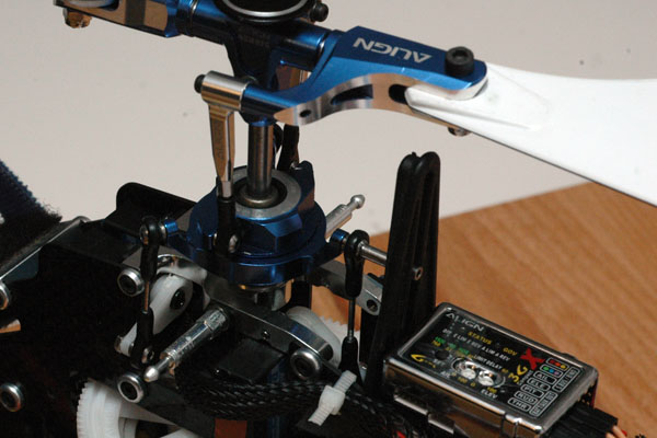

Aujourd'hui nous sommes allés, mon pote et moi, faire voler nos 250 DFC. (sachant qu'ils sont neufs soit 2-3 vols chacuns)
Au bout de 40 secondes de vol, je décide de me poser quand d'un seul coup, l'hélico plonge instantanément vers l'avant et se crash...!!!! Heureusement pas trop de casse car à 30 cm du sol.
Une vis de chape tordue et arrachée, j'en conclue donc à un déchapage...!
Séance vite terminée pour ma part.
Mon pote vol à son tour et 4 lipo plus tard, c'est à son tour, même genre de problème mais sur le côté. En ce qui le concerne c'est la chape qui a cassé.
D'ou ma question: Y a t-il un soucis de fiabilité sur ces chapes ou comment faire pour éviter ce genre de problème car du coup, plus trop confiance en ces put... de chappes...!!!!!
Merci de vos remarques ou idées. <_<

Navré d'apprendre ce qui vient de vous arriver. Mon 250 SE passé en DFC ne vole pas bcp et je n'ai pas un style de pilotage très violent.. Je n'ai pas encore eu ce pb. Pas avec mon 250, ni d'ailleurs avec mon 450 ou mon 500.
J'ai déjà vu un pote rencontrer ce pb en plein vol... En 450.
Hélas je n'ai pas non plus de soluce. Les chappes avaient-elles été vissées quasi à donf, et sans "hésitation" sur les premiers tours de serrage ? - En clair, si sur les premiers tours je vois que ça ne va pas le faire.. je pense qu'il faut jeter la chappe et en reprendre une neuve. Par contre, pas facile de se retourner vers le vendeur ou vers Align pour essayer de récupérer qqe chose.
J'ai vissé presque à fond sur mon 250.. et il m'a donc fallu ici modifier mes neutres (le 0°) via... le paramétrage de ma courbe pas gaz avec un incidencemètre. En clair, mon 0° n'est pas 0 (ou à 50 %) mais il est décalé...

Merci pour ton intervention. Mais les chapes étaient bien vissées. La mienne c'est échappée de la boule et celle du copain le rond de la chape c'est cassé en deux....
Je comprends pas trop la cause.... En plus on vol plus que tranquille....

Certes, c'etait sur un t-700, mais une casse de chappe est survenue (heureusement au montage) car mise à l'envers sur la rotule (le "A" vers la rotule). Pour ma part je trouve les chape vraiment tres fines sur le t-250, et j'en ai cassé une sur un (bon gros) crash.

J'ai déjà eu des ronds de chappes qui se sont cassées sur mon 250... mais heureusement pas eu de pb en vol. Comme KRoMoZoM_21 je trouve aussi que l'épaisseur du plastoc est riquiqui. Sinon question : voliez-vous dehors ? - Les plastocs sont hélas généralement plus fragiles en dessous de certaines températures. Et une simple éraflure faite avec la pince + une chappe légérement "désaxée"...Gilloubell a écrit : Mais les chapes étaient bien vissées. La mienne c'est échappée de la boule et celle du copain le rond de la chape c'est cassé en deux....

Je pense avoir trouvé la raison des casses. Lors du montage, je n'ai pas vu le repère A pour le sens des chapes (visible uniquement à la loupe) et j'ai cru qu'il n'y avait pas de sens de montage sur celles-ci.
Apres remontage et respect du repère, 5 vols pour moi et 3 pour mon pote et RAS.
Moralité, faire super attention au sens...!!!!!

j'ai rencontré ce problème au deuxième vol sur mon copterX Alignisé. sur un tonneau une chape du bras DFC à cassé et m'a mis au tas. hé bien vous me croirez ou pas, mais j'ai remis des chapes copterX, qui sont plus épaisses et depuis j'ai fait environ 10 vols, dont certains assez musclés et aucun problème !!!
