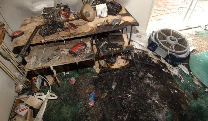

- Messages : 23302
Re: Batterie qui ne veulent pas charger
Yop)
NON!
On ne part pas de chez soi en laissant une lipo se charger sans surveillance...
car au retour...il ne pourrait bien rester que des cendres... de ta maison!!!
Et il se peut aussi:
C'est clair comme ça....ou je développe!
NON!
- SmallLama
- Messages : 8800
je trouve que c'est assez parlant, même si ce sont des ancien pictogramme qui sont maintenant remplacés par ça :

J'aurai peur effectivement de rentrer chez moi et de voir ce genre de truc, si je laissai une LiPo branchée (à demie foireuse, qui plus est) :
Les anglophones pourront avoir la chair de poule en lisant ce témoignage
