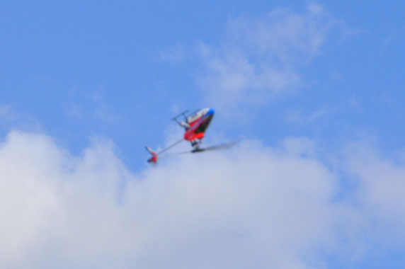

Le mien cet hiver à ses débuts... (navré c'est un peu flou..)
