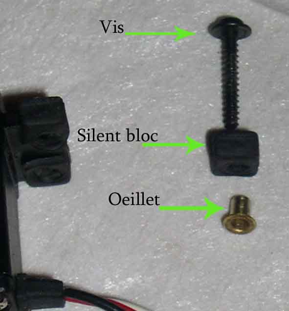

En generale , les servos ou l'on doit monter un silentbloc , ceux ci sont livrés avec .
Par contre , si l'on monte des silentblocs , l'oeillet a un sens de montage .
http://helico-rc-shuttle-sceadu.chez-al ... eillet.jpg

Avez vous déja utlisé ces petites cales fourni par MSH pour les servos du protos 450 ?
Servo MKS DS92+ au cyclique.
comment faut il les placer, elles ont un sens vue qu'il y a une épaisseur sur l'un des cotés? ou vont elles sur le support de servo? Apparemment c'est une sorte de fusible pour les crashs contre les pattes plastique des servos et aussi anti vibrations ?
Merci de votre aide et explications.

Gonefab,
j'ai monté mes servos mks à boitier métal sur le miniprotos sans les cales. Idem sur trex 450.
Je ne pense pas qu'il soit utile de les mettre. Si tu voulais qu'en même les installer, vérifie que tes vis soient assez longues et prennent bien dans le support servo en plastique.
steph

steph66,
Merci steph pour cette réponse ca va bien m'aider, je bute déja sur le bagA a cause de ces cales. j'ai cherché partout et j'ai rien trouvé concernant leurs montage . Je vais donc suivre ton conseil et les esquiver. Hop c'est parti pour le montage.
Ca me chifonne quand meme, histoire de savoir leurs sens de montage elles se placent comment ?

Sur un protos 500 j'ai mis les deux ergos dans les pates de fixation des servos, et le plat des calles coté vis.

BRUNO2,
Merci pour l'explication.
As tu trouvé une amelioration apres avoir mis les cales ?
Avec ces cales ton servo est alors légèrement reculé par rapport au support c'est pas gênant ?
Les cales et les vis sont pourtant fournis par msh
Quelque chose m'échappe ...
++ fabien
Si je voudrais les installer mes vis sont justement pas assez longues pour se fixer correctement dans le support servo.steph66 a écrit :vérifie que tes vis soient assez longues et prennent bien dans le support servo en plastique.
++ fabien
- Messages : 3218
Re: Comment avez vous fixer vos servo?
Sur mon protos 500 les cales évitent de mettre des rondelles caoutchouc livrés avec mes servos hitec, donc les cales Msh sont plus pratiquent et pil poil la méme épaisseur ( donc pas de décallage par rapport au support ) que mes fixations sur les boitier des servos.
Chez Msh des vis qui manquent ou en trop ça leur arrivent de temps en temps que ce soit pour le 450 ou le 500.
Pour un 450 tu peut limer les cales pour etre a la meme epaisseur que les pates de fixation des servos.

BRUNO2
Bonsoir BRUNO2
Merci pour les explications , je vais essayer ta méthode.
Bonne soirée+
Bonsoir BRUNO2
