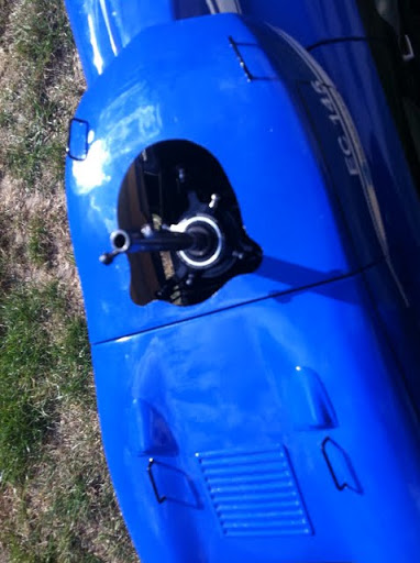

Ensuite on revient au fuselage en lui même, donc j'ai poser la mécanique à l'intérieur !
J'ai utiliser le systeme d'emboitage, beaucoups plus simple pour ma part !
Le voila posé sur un Porte avion !
Et lors de son premier vol !
Bon il faisait moche, donc je l'ai fait dans le jardin !

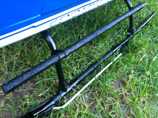

On remarquera que j'ai fait des essais de peinture sur le train ....
Bon maintenant que le premier vol c'est effectué avec réussite ! on retourne sur le train !!
Donc pose des systeme sur le bords du train !
En attendant que cela sèche, la béquille livrer avec le kit est sacrément moche et basique, toujours dans la recherche du petit détails ! je l'ai refaite, tout en essayant de coller a la vrai !
Ensuite pour relier la tige du train au patins en alu, j'ai utiliser de la corde a piano et des petit morceaux de balsa, coupé en rectangle, et j'ai coller ! Donc, bon c'est loin d'etre parfaitement carré, mais c'est correct !
La béquille fut peinte !
Et le train quasi finit !
(bon ne vous fiez pas au bordel a l'intérieur du fuse !
Pour le train il reste à faire un faux anti dérapant et à peindre, choses dites, choses faites !
Donc pour l'anti dérapant, j'ai utiliser du sable que j'ai collé aux endroit prévu protégé par du scotch de peintre! Ensuite après séchage j'ai enlevé le scotch, et réétaler de la colle à bois mélanger avec un peu d'eau pour la rendre un peu plus liquide sur le sable, afin de lied les grains entre eux, et pas seulement avoir des grains poser ! Ca renforce le réalisme, mais aussi la solidité de l'ensemble ! (un coups de doigt n’enlèvera rien !)
Ensuite coups de peinture à la bombe noire brillante ! et application d'un vernis mate au pinceau sur les zone anti dérapante !

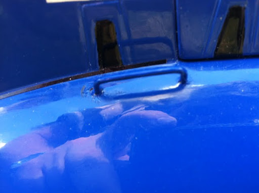

J'ai aussi rajouter les autocollants sur le fuse ! (fait maison)
Bon tout n'est pas parfait, surtout au niveau de la peinture, et des détails qui sont pas très très bien finit ! mais bon quand c'est en vol à 3 m ! a mon avis on voit rien !
Mais quand on regarde de près ....

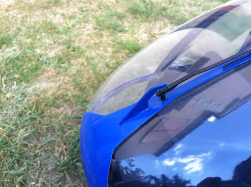

Alors si vous regardez bien j'ai rajoutez quelques trucs, qui pour le coups on été acheté, c'est à dire un essui glace et des poignées ! J'y ai rajouté des pastilles orange comme sur le vrai pour les poignées !
Donc voila l'essui glace, ce n'est pas exactement le même que le vrai, mais bon !

De plus ! sur le fuselage, il y a quelques poignées, (au nombres de 6) ! je les ai reproduites avec des tiges en laiton de 2 ! Chauffées puis mise en forme !
Voici le résultat !
Celles du dessus
celles que l'on trouve sur les coté ! On remarque les petits détails foireux ! trou trop gros, bouché a la colle, mais pas parfaitement lisse !Beurk !
On remarque aussi que j'ai peint les poignée d'ouverture en noir
Après, il y a les coupe cables que j'ai installer, de base sans renfort ! mais j'en est rajouter et toujours le meme principes pour l'antenne ! (bon sur d'autre EC 145 elle est différentes, mais sur le JBO elle est comme ça
Bon désolé le blanc est cracra ! ^^ mais un coups de produit a vitre plus sopalin et c'est finit !

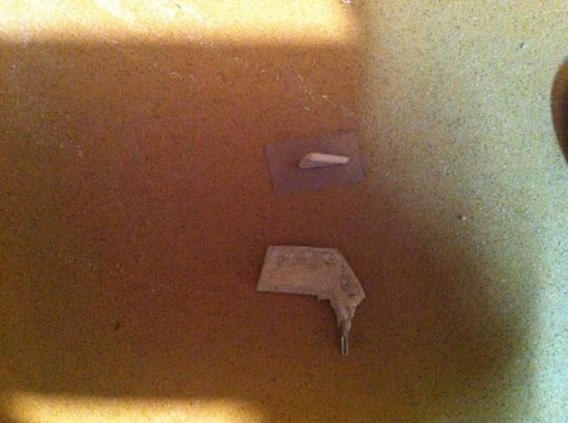

Les tubes de Pitot, bien chiant à faire et encore, je suis pas trop fière !! à voir si un jour le repeint, je les referait peut etre !
Donc le début !
En parallèle j'ai travailler sur les antennes plates ! Minuscule, très long à faire !
Ensuite j'ai renforcée la fixation du tube sur le plastique avec du Sintofer (idée vite abandonnée, ca fonctionne pas !
Et aussi, confection d'un support pour l'antenne plate ! (merci le reste de l'emballage des pales EDGE !
La petite antenne plate m'allait bien, j'ai donc refait une deuxième pour l'autre coté ! et rajouté aussi une grande !
Petit passage peinture !
Bon les deux trucs a gauche ont été abandonné, cela ne me convenait pas ! donc j'en referai plus tard !
On aperçoit les tubes de Pitot, afin de renforcer la fixation du tube sur le plastique, j'ai utiliser de la gaine thermo entaillé en bas !
Les antennes plates sont prêtes !
Aussitot prêtes, aussitot installées !
Après, n'ayant pas envie de commencer une grosse pièce, j'ai décidé de faire une petite visière pour le spots à l'avant !
Donc utilisation du plastique EDGE, chauffer sur la gaziniere afin que le plastique devienne mou et mise en forme autour d'un tige en bois de X cm (je ne m'en rappel plus ! ) découpé à la bonne forme et voila le résultat !
La derniere est flou mais permet de bien voir ! ^^
Pose des tubes de Pitot !
Photo après !
Voila ! Pour le moment j'en suis là ! Je n'ai pas plus avancer !

Donc non je n'ai pas abandonné le projet, disons qu'avec les températures, le temps libre que j'avais je le passait à voler ! :mrgreen:
Donc, j'ai recu cette semaine la tete 4 pales et les 4 pales pour aller sur l'EC 145 !
Tip top, ca lui donne une gueule oufissime !
Les pales sont des Spin Blade, je doit dire que la finition est top, de plus elles sont équilibrée une par une par rapport à une pales qui sert d'exemple pour les 3 autres !
De plus elles sont très fines, rendant le réalisme encore plus important !
Comparer à une aples de 600 Align ca donne ca !
Quasiment deux fois plus fine !
Les 4 pales ensembles !
On remarque des point gris/noir, c'est en fait le percage des pales afin d'y placer un petit plomb et d'avoir un équilibrage parfait ! Quand je vous disait que la finition était au top!
Et l'EC 145 habillé de ces nouvelles pales et de cettes nouvelles tête ! :coeur:
La tête en détails, une tuerie, l'usinage est parfait, le plateau inspire la qualité
Juste un petit défaut, je trouve que les vis sortent de trop, long à visser, et pas très ésthétique, je vais voir pour les changer par des plus courtes !
En bref, c'est de la haute qualité, de plus les pales sont pas très excessive 150 € les 4 environs, acheter chez nos frenchy Heli-Scale !
