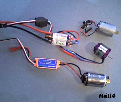

Comparatif:
De haut en bas sur la photo:Moteur d'origine => [EK1-0000] 50 GrsEnsemble Brushless (moteurs + contrôleur) =>[EK2-0600A] 77 GrsEnsemble Brushed (moteur + ESC) =>[EHB005] 72.5 Grs

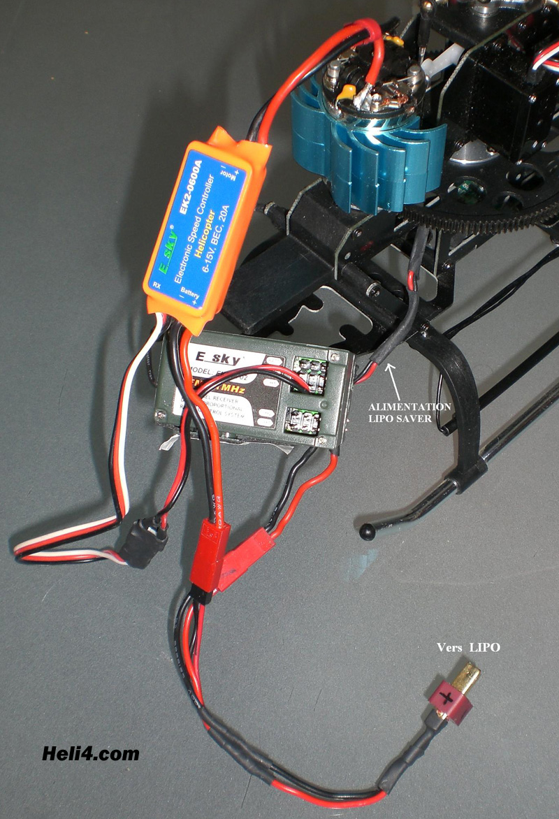

Alimentation de lESC (ou contro ) + 4en1
LESC ( ou contro) a besoin de sa propre alimentation, il faut donc fabriquer (ou acheter) un Y pour pouvoir connecter lESC et lalimentation du 4en1 (pour lAC, récepteur et gyro) au connecteur de la lipo.

- Lorsque vous connecté la Lipo au 4en1, bien attendre que la led verte du 4en1 soit verte fixe, sinon, si vous mettez les gaz avant, le moteur principale tournera, mais pas lAC.
Et le résultat fini et posé sur le HoneyBee pour le Brushless:
Cliquez sur les vignettes pour agrandir les photos.
Et le résultat fini et posé sur le HoneyBee pour le Brushed:

Oui c'est l'ensemble brushless que vous avez linké. On s'en sert avec Yann sur plusieurs FP (compy df4 hbfp) rien à redire
J'en profite pour quelques questions ! Il existe un topic pour tout passer en éléments séparés, ceci dit à chaque fois c'est avec un moteur brushless à l'ac. Le gws devrait convenir aussi ? quel genre de vario lui faudrait-il ?
Après c'est sur que pour 25euros de plus on a une ac fiable et plus de problème de moteur qui grille.

un DD gws est largement a l'aise avec un mosfet de 13A sur le 4en1 (en 2s) donc un petit vario brushed de 20A serais parfait ( 6 fdpin sur la bay ... celui en vente avec l'akoiglisseur) ou meme un second vario esky...

Alors cette après midi j'ai retesté le HB avec son DD, constat, mes lipos s'écroulent très vite avec le 380X. J'ai une esky 1000mah 10C (celle ci est très limite maintenant), et une protronik en 15C.
Je vais m'en prendre deux lipos en 25C, comme j'ai un avoir chez Cyberspass, vous en pensez quoi de celle ci => Dualsky ??

et oui ca suce le brushed !
pour info je tenais env 9 min avec une 2s 1000mAh 10c en brushless.
et 10 tout ronds avec une 900mAh 15c
par contre la coupure de jus etais brusque en fin de lipo.

Au FAIT...
pour info et pour ceux qui veullent du full brushless (pour l'AC ou meme pour les 4en1 sans posibilitée de recup de la voie de gaz) sans trop se prendre la tete, il y as CA :
http://www.helidirect.com/hdx-brushless ... p-4111.hdx" onclick="window.open(this.href);return false;
ca permet d'attaquer un servo ou vario directement avec une sortie brushed
j'ai meme vus ailleur un kit pour lama avec 2 BL et 2ESC 10A + les 2 adaptateurs pour 60$
donc l'adaptateur moins chere que chez HDX

en 2s avec un DD gws ca passe mais il faut tout de meme prevoir des pales 10 ou 8° et un bon reglage de propo presque a fonds.
en 3 s efectivement c'est le DD qui as tendance a cramer... mais on peut toujours remetre le moteur d'ac et helice d'origine pour l'alimenter en 3s
on doit surrement pouvoir trouver des moteurs au bon format pour un DD en 3s plus fiable ...
