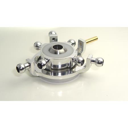

Ce qu'il faut, c'est que le guide de plateau cyclique ne soit pas comme ça,
mais comme ça:
de manière à pouvoir le monter sur un chassis type neon ou xeon.
Ensuite, la seule limite, c'est la taille des pales...
mais comme ça:

Merci, excellent. Effectivement, ça tourne sévèreLumaflap @ 3 Apr 2010, à 21:01 a écrit : Ma toute première vidéo est en ligne![]()
Pour continuer, peux-tu me faire une photo en gros plan de ton rotor que je vois dans quel sens tu as goupiller tout ça ?
J'ai un doute sur un truc
Merci.
Joe.

- joeCool
- Messages : 14501
Et bien voilà: j'ai remonté ma tête 3DX hier en config Align, cad, les connecteurs en forme de virgule sur le plateau dans le sens virgule normale et, rotor devant soi, le pied de pales de droite avec sa rotule vers l'arrière. Config Align quoi !Lumaflap @ 3 Apr 2010, à 21:22 a écrit : T'as un doute sur quoi?![]()
Du coup, les bras supérieurs sont en V pointe en bas, à l'envers par rapport à son sens normal.
Vous me suivez
Du coup, lorsque je mets du cyclique (genre 6°), je remarque que ces bras (les supérieurs en V) montent assez haut et si je tourne à la main le rotor dans cette config là (donc cyclique à fond), je sens un point dur lors de la rotation comme si les bras étaient trop haut à cause du V point en bas.
Si ces bras avaient la pointe du V en haut, ils monteraient peut-être moins haut et on supprimerait le point dur...
C'est pour ça que j'aimerais, Lumaflap, voir ton rotor en photo
Merci.
Joe.

Tes désirs sont des ordres!
et sur l'autre face

- joeCool
- Messages : 14501
Merci pour les photosLumaflap @ 4 Apr 2010, à 19:02 a écrit : Tes désirs sont des ordres!![]()
Et bien voilà, tu es en config Mini Titan, pas Align
Toi, dans ta video, tu étais à 3.100 tr/mn, bravo, respect
Joe.

Sans vouloir jouer les rabats-joie, avant mon gros crash, j'étais en config Align et ça marchait merveilleusement bien!
Je compte d'ailleurs démonter le tout pour le remettre dans cette config, histoire que le plateau monte pour mettre du pas et non l'inverse.
Euh, à 100%, ça ne va pas faire beaucoup?

- joeCool
- Messages : 14501
Lumaflap @ 4 Apr 2010, à 21:07 a écrit : Sans vouloir jouer les rabats-joie, avant mon gros crash, j'étais en config Align et ça marchait merveilleusement bien!
Euh, à 100%, ça ne va pas faire beaucoup?![]()
Comme tu veux mais fais gaffe au phénomène que je te décrivais ci-dessus. De toute façon, c'est facile à mettre en évidence. D'ailleurs, ça m'intéresse de savoir ce que cela fait dans ta config actuelle
Donc, tu mets le cyclique arrière au max et là, en laissant la b2b à horizontal (et en laissant le cyclique au max), tu fais tourner ton rotor. Tu vas voir les bras monter et descendre et là, dis-moi si tu as des point dur ou pas, ok ????
Au fait, combien as-tu réglé de cyclique (AILE et PROF) au max, stp ???
Perso, je devais avoir mis 6.5° de mémoire
Pour tes tr/mn, je pense que 3.100, c'est parfait pour un rotor de 570 mm comme sur un Compy CP. En plus, pense que tu es en pales bois, donc vas-y molo quand même
3.200 tr/mn sur un Compy donne environ 2.600 sur un format 450. Ca commence à être bon
Merci beaucoup Luma de continuer avec moi à croire en ce petit hélico
Joe.

Bon allez, juste pour te motiver à trouver la solution, j'ai fait hier trois vols avec mon neon, et c'était génial !!!
J'ai retrouvé mon hélico préféré, avec sa vivacité et sa stabilité que j'aime tant
Bon, je me suis fait des sessions "voltige festive" sans réellement chercher la propreté du vol mais non d'un chien, ça fait du bien!
Par contre, je n'ai pas pensé à regarder si il y avait un point dur... En même temps, je ne crois pas avoir eu besoin de mettre les sticks dans les coins vu la vivacité de la bestiole. Je vérifierai le cyclique, mais de mémoire 6,5 c'est pas mal.
En fait, je vais démonter pour 2 raisons:
- la première c'est que dans le nouveau hub, la profondeur du trou des vis qui fixent les roulements de l'axe de la BB a été augmentée. J'ai donc été obligé de serrer ces vis assez fort pour éviter qu'elles ne se déserrent, mais du coup, la BB ne bouge pas assez librement sur son axe. Je dois donc remplacer ces vis pour des plus longues de manière à ce que la BB retrouve sa liberté.
- la seconde, c'est que je n'ai pas autant de pas en négatif qu'en positif. J'arrive à +11 avec une petite marge (peut-être 1°) et -8,5°, ce qui n'est pas très satisfaisant.
Maintenant que le vol test a été passé avec succès, je compte m'investir un peu plus dans ce moustique et lui faire retrouver toutes ses qualités!
Et puis de toute façon, il faut que je démonte, alors...

- joeCool
- Messages : 14501
D'excellentes nouvelles, sincèrement, je suis épaté, un grand bravo !!!Lumaflap @ 6 Apr 2010, à 11:55 a écrit : Bon allez, juste pour te motiver à trouver la solution, j'ai fait hier trois vols avec mon neon, et c'était génial !!!![]()
J'ai retrouvé mon hélico préféré, avec sa vivacité et sa stabilité que j'aime tant![]()
Sinon, à 100%, ça va![]()
Tu tournes à 100%, donc, tu titilles les 3.700 tr/mn, c'est extraordinaire. Purée, ça tient, il est génial ce p'tiot !
Ok pour les 6.5°, cela doit suffire pour ce format-là et -10°/+10° au colelctif, ça sera nickel....
Je vais tout remonter aussi (sens 3DX) et vérifier ces points durs et les degrés en collectif et cyclique. Tu as raison, pas besoin d'aller dans les coins et ce sont les tr/mn qui me garantiront la réactivité.
Encore bravo
