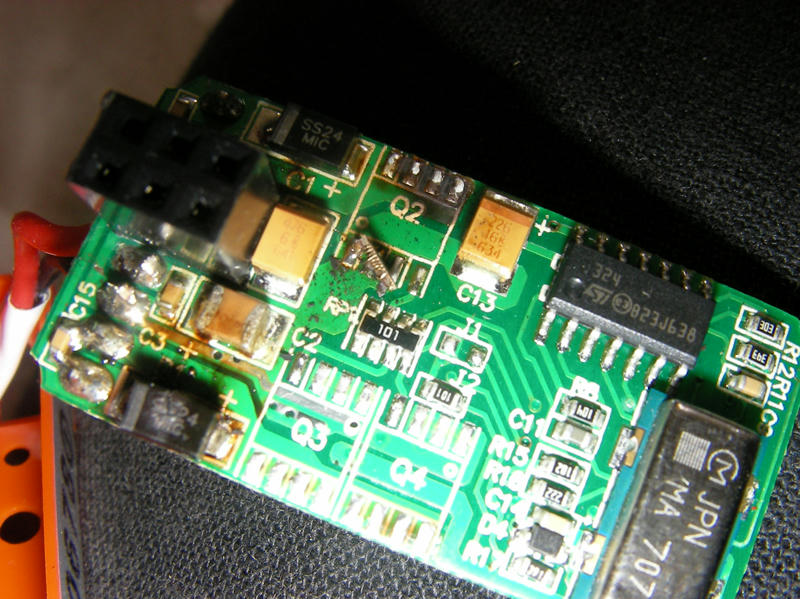

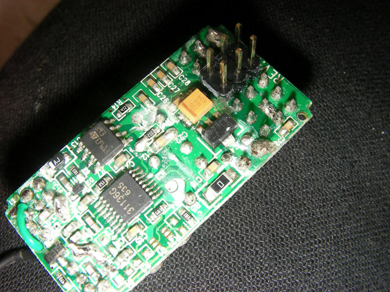

Autopsie 4in1 Esky avec photos.

Ton 4en1 a visiblement bien morflé
Je suis electronicien et malheureusement tu ne pourra pas savoir s'il ya autrechose d'en panne avant de le remplacer.
Toute fois il ya une diode sur la 2eme photo qui me semble mal au point.
Tu peux deja tester la partie reception pour voir si elle fonctionne pour cela, tu ne branche que les servo et tu voi s'ils repondent bien aux commandes. Si c'est pas le cas, ca voudrait dire que meme la partie reception est HS, et dans ce cas, je t'inviterais a acheter un autre 4en1.
Bon courage.
