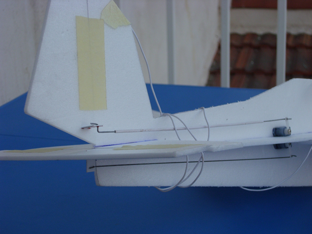

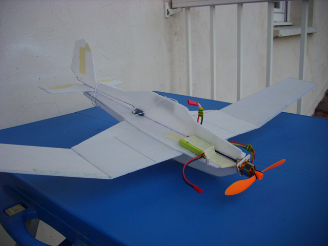

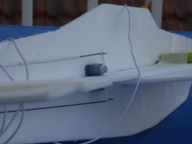

Salut a tous, j'en ai parlé il y a quelques jours, le voici en photo.
une réalisation faite par mes soins parti sur une base de rien du tout. je l'ai fait au grés de coup de crayon sur du dépron.
au bilan un petit 2 axe qui file comme une balle super simple a réaliser :
envergure : 80cm
poids RTF : 120g
on peut aller plus loin dans le gain de pois, je pense que 100g sont envisageable.
pour l'équipement
BL de 19g + ESC 8A tower pro
recepteur 4 voie corona
2 servos 3.7 g
lipo 3s 270ma
allez hop les photos :

Bête question : sur ton Biloute, les ailes n'ont pas de profil ? C'est le moteur qui tire tout ?
Et concernant le coût... une idée ?

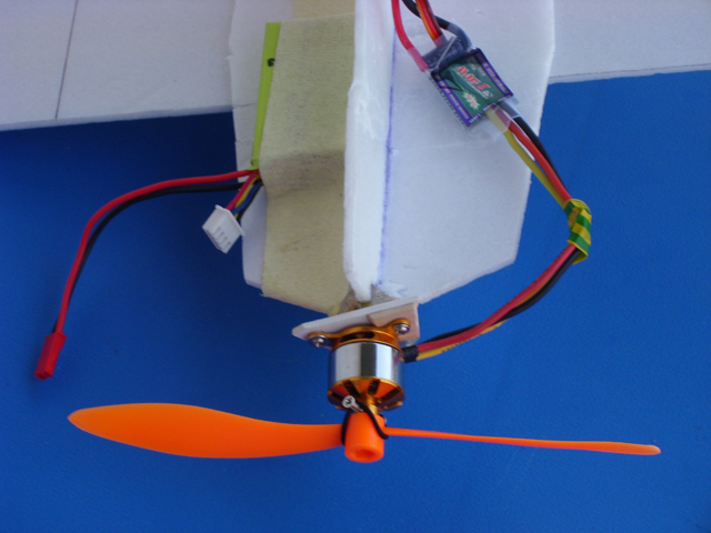

Ce que je comprend pas c'est comment on calcul l'angle a donné au support moteur :(

oui Néoto, pas de profil sur l'aile, ce qui lui donne la vitesse et l'accélération, il vole vachement bien.
pour l'angle il faut un léger angle piqueur + un décalage moteur de 4° (environ) pour contrer le couple qu'engendre le moteur.
pour ma part c un peu au pif, et chui tomé juste du premier coup. ce n'est malheureusement pas toujours le cas....
