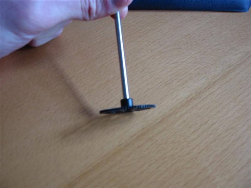

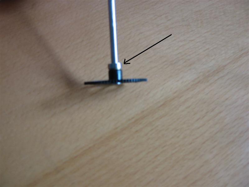

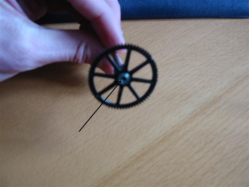

J'ai achete ma nouvelle couronne principale avec axe creux, ayant casse la couronne hier.
Sur l'axe il y a un roulement superieur 4x8x3 et un roulement inferieur 2x6x3. Les 2 sont bien bloques ... Comment fait-on pour les enlever sans rien detruire ?
Photo roulement 1 a enlever :
Photo roulement 2 a enlever :
Photo nouvel axe
Merci de votre aide !

un peu de vaseline :P , une pince pour l'axe qui se trouve à l'interieur de la roue, j'ai pris par le centre, et fais un peu levier et tirer dessus, pour celui du dessus, la c'etait plus dur pour moi, deja la vis etait bloquer avec du frein a vis, donc j'ai du prendre une pince coupante, tourner la vis à la pince coupante pour bien avoir une prise et donc vis à changer apres, ensuite plus qu'a tirer dessus avec une pince plate, j'ai franchement galerer pour cette derniere, comme si l'axe avais grossis entre temps, mais tu tire bien et ca viens....et j'ai un peu passer du papier ponce sur l'axe histoire justement d'enlever un peu de matiere pour que le roulement passe....
tiens nous au courant

Bon trop dur, donc methode bourrin : destruction de la partie plastique pour sortir le petit roulement : OK . Le plus dur a ete le gros roulement j'ai ete oblige de forcer comme un ane en faisant levier avec un tournevis ...
Je remonte ;)

je n'ai rien casse moi, juste la visse sur la bague du haut, le reste est sortit nickel, vaseline et faire un peu levier ou un bonne pince toute fine, la mettre au centre du trou, écarte la pince et tirer tout fort...
