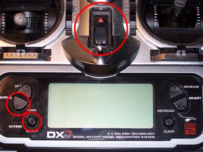

Dans la DX7 :
(programmation du modèle)
Type de swash = 1 servo.
AUX2 = gyro
(dans le menu "normal")
Courbe de gaz Iddle Up 1 = 100 50 100
Gyro : 0 = 30 et 1 = 80
... moi ça marche impec comme ça...

Euh en fait, j'ai été trop vite... Peux tu développer:
kkwait @ 17 May 2008, à 20:17 a écrit : (dans le menu "normal")
Merci !!
kkwait
Messages : 2260
Enregistré le : 17 mars 2007, 14:40
Localisation : Songeons (60)
Message par kkwait » 18 mai 2008, 00:06
Tu vas dans le menu (down et select).
Tu montes avec UP pour arriver à [THRO CURVE] ST-1... et tu règles les points de la courbe pour avoir 100 sur le premier... le deuxième est à 50 chez moi, mais si ça se trouve, 100 c'est très bien aussi.
Ensuite, dans le simu, il suffit de mettre le switch d'iddle up sur 1...

Bon alors...
Voici des photos de ma config, ce n'est pas forcément la meilleure... mais ça marche. :)
Entrez dans le menu de programmation du modèle
Choisissez (ou créez) le modèle qui sera destiné au simulateur
Il doit être en mode HELI
Image Image Image
Affectez le gyro à la voie AUX2
Réglez le SWASH TYPE sur 1 servo
Éteignez puis rallumez normalement la radio
J'ai mis de l'expo, ce n'est pas obligatoire...
Aucune voie n'est inversée
Le THROTTLE HOLD est activé...
Courbes de gaz NORMALE et ST-1 (Iddle Up 1)
Image Image
Courbes de pas NORMALE et ST-1 (Iddle Up 1)
Image Image
Gains du gyro...
Voilà.
Et dans Phoenix, ne pas oublier de calibrer la DX7 (menu Système/votre émetteur).
Et dans le menu Système/vos contrôles, voici comment affecter les voies :
Si quelqu'un a des corrections à apporter, n'hésitez pas !! ;)

Oui, j'ai essayé mais vu qu'il ne reconnait pas la radio comme connectée ben il ne se passe rien...
Janosax
Messages : 1897
Enregistré le : 22 juil. 2007, 11:35
Message par Janosax » 29 déc. 2008, 12:14
Juste au cas ou tu le sais pas.
Dans RFG4 trainer doit etre désactivé dans le setup de la DX7, et la radio éteinte vu qu'elle s'allume toute seule avec le jack. Si ça peut t'aider on sait jamais... :)

@ Francoisd : la DX-7 doit rester éteinte lorsque tu branches le cable de simu, c'est le jack qui allume la DX-7 et du coup la DX-7 sait qu'elle doit envoyer les infos sur le jack et garder le module radio éteint.

Meci Burns mais c'est bien ce que je fais...

J'ai lu sur le support de Phoenix, qu'une version de la DX7 nécessite un cable particulier.
Va vérifier.

Edit : c'est la SE qui ne va pas sur Phoenix donc la mienne devrait aller
Tant pis, je laisse l'optic 6 dessus.

J'ai le même souci avec ma DX7.
Il ne la reconnait pas. Tu n'as rien trouvé depuis?

J'ai un petit soucis avec ma Dx6i et Phoenix :
Les swich ne fonctionnent pas -> lors du calibrage rien ne se passe quand je les allume et éteint :unsure:
Faudrait peut être que je reprenne tous les réglages de la radio à zéro et pour ça je veux bien de l'aide svp
Je précise que je viens de faire la MAJ vers 2.5n et qu'avant les switchs fonctionnaient !
