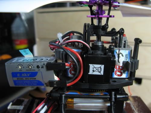

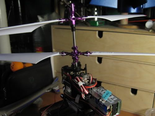

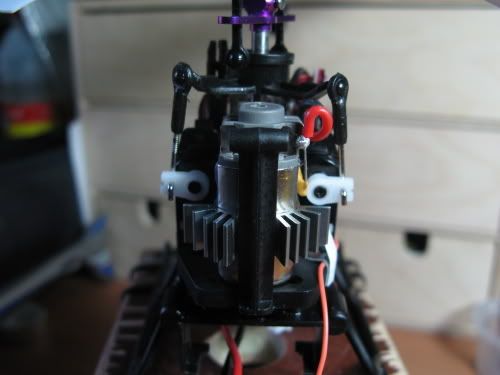

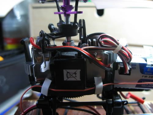

Pas de problemes les gars !
Voici 3 photos de mon DF5-8B.
Les capa sont effectivement déjà soudées, seulement sur mon walkera, j'ai du les déplacer car un servo génait.
Pour les diodes de "roue libre" ( qui évitent au courant généré par le moteur sur son élan ( d'ou: roue libre ) de retourner vers les mosfets). elles sont sur les moteurs d'origine du DF5-8B. Si sur le lama, il n'y en a pas, c'est peut etre qu'elles sont déja intégrées au récepteur 4/1. Tant mieux !
Pour resumer : les capas sont entre les charbons et la carcasse du moteur. Les diodes ont leur repère blanc du côté du fil + rouge.
Pour souder sur la carcasse du moteur ou sur les porte-charbon il faut légèrement limer la surface du métal, sinon la soudure ne prend pas.
En tous cas combiné avec une lipo extrem c'est assez vif.

Voilà enfin mes moteurs!!!!
Commandés dimanche chez openplay arrivés aujourdhui par la poste !!!!
Jai posté les photos après montage, jai juste du faire une petite bidouille sur les dissipateurs de chaleur des moteurs, a cause du cadre lama v4, du 4en1 à lavant de lappareille et des composants soudés sur les moteurs.
Suite au premier test après montage de lensemble: moteurs, dissipateurs, lipo et pales Extreme. Je trouve lengin plus péchu, une excellente stabilité après réglage, moins bruyant et surtout les moteurs ne sont pas du tout chaud comme au paravent.
Personnellement je les conseille pour tous ceux qui doivent changer de moteurs suite à une casse des moteurs dorigines.
Prochaine modification, plateau cyclique, palonnier et si il me reste encore des sous le kit Blade CX2 extreme.
Merci au forum pour toutes les bonnes infos que lon trouve ici
PiccoZ - LAMA V4 Upgrade Extreme - HoneyBee FP V2
[u][i]http://www.myspace.com/resq18[/i][/u]
- Messages : 719
- Enregistré le : 29 déc. 2007, 20:49
Saches que les dissipateurs thermiques n'apportent pas grand chose quand tu as les moteurs xtreme qui chauffent très peu (en plus çà te rajoute du poids inutile).
