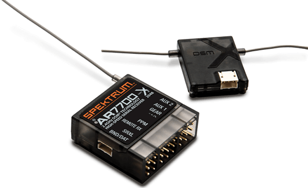

Pour tous les possesseurs de BeastX plus mais pas que... enfin un vrai recepteur SRXL Spektrum.
BeastX a annoncé le plein support de ce recepteur sur leur page facebook.
le AR7700 : https://www.spektrumrc.com/Products/Def ... =SPMAR7700
Je vous laisse regarder les caractéristiques.

Génial !!! Ça serait cool que le sat soit inclus à ce prix là (59$)

C est un protocole "multiplexé" qui permet de passer 8 voies (ou plus !) dans un seul cable.markassdecestas a écrit :question idiote mais qu’est-ce que le SRXL?
C est utile par exemple entre un module FBL et un rx
Avec un beastx plus, tu pourras avoir :
- un rx (ar7700) avec un ou deux sats en plus
- avoir le Gov et le rattrapage ainsi que le gain d ac

Je l'ai déjà précommandé, le jours même de son annonce.
Perso, c'est le PPM qui m'intéresse et qui manquait très fortement dans l'utilisation des spektrums avec les multi-rotors.
En effet, le Neuron permet déjà d'utiliser le PPM, le SBUS, SBUS2, SRXL et autre signal en série...
L'un des gains de l'utilisation d'un signal en série est de ne plus avoir une tartine de fil avec les modules (gyros, CC3D, ...)
Autre avantage, c'est que souvent on peut prendre un récepteur ayant moins de voies en parallèle mais avoir beaucoup plus de voies en série. (récepteur plus compact)

je l'ai mis sur mon Vortex 285 (multi). Ça marche nickel, rien à redire dessus. Pas eu de rupture de signal avec.
