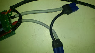

Salut markassdecestas
Perso, j'ai fait ça sur le mien il n'y a rien à souder

je pige pas comment t'as raccorder le noir et rouge sans souder aucune fiche...
jusqu'a maintenant,j'ai des tdean,ils vont pas tenir la secousse?
j'ai ca sur le 450 et le 550.
si je dois changer,faut changer sur toutes les machines(pour pas avoir 10 cables de charge differents).

Pareil que Patrick66, il s'agit de PK
Bon moi je suis telement mauvais j'utilise des EC5 et je sépare le connecteurs en deux parties
Le probleme des T-dean c'est pas seulement la soudure, lors du branchement ca peut faire un court circuit si la lamelle se tord,

Les Pk 5.5mm sont d'origine sur les turnigy.
Tu raccordes le plus d'une lipo avec le moins de l'autre, c'est tout.
Tu auras les soudures à faire une seule fois sur le contrôleur.
