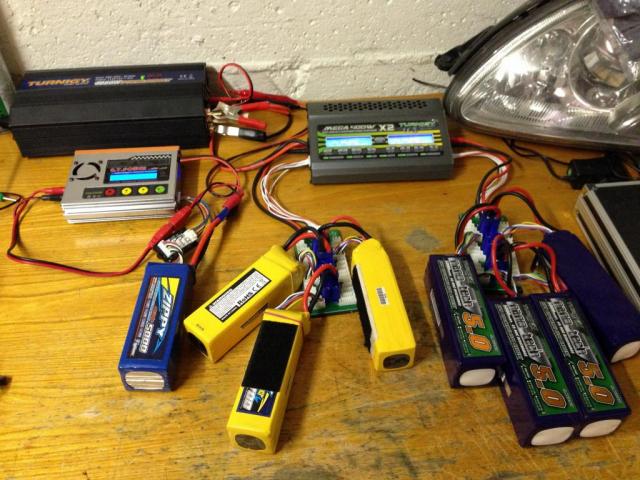

bon voila un pêtit retour sur ce chargeur
la balance ce fait mal ca va de 4.19 a 4.21 et si je reprend la lipo et je l a met sur mon gt power il rajoute moins de 200mah avec equilibrage a 4.20
sinon j'ai branche 4*5000 en 6s donc mit la valeur de 20a + 3*3700 en 6s en 11.1 et bas pour les 3700 pas de soucis par contre pour les 5000 il n'a pas depasse les 16A
ca sent un peu le chaud
de temps en tant il s'arrete et me marque capa surtout sur les 5000 mais maintenant j'en charge que 2 *5000 sur chaque paraboard
voila

rien d'anormal donc ? un chargeur ne sera jamais en mesure d'equilibré tous les elements d'une lipo a pile 4.20 v et pour cause aucune n'est semblable ! chacune a ses petites deifferences ! puis quand tu prend un chargeur turnigy tu sais a quoi t'attendre non ? c'est pas un hyperion

oui c'est vrai mais pour le prix ca fonctionne quand meme j'espere qu'il ne va pas me bouffer mes lipos

je precise que les lipos sont charges à 4.15v en non 4.20 sur cet apareil or il marque 4.20

c'est normal aussi ca viens de chez hk tu etais content de payer si peux cher tes chargeur il n'en est generalement pas de meme apres utilisation ?
mes deux chargeur accucel 50 marque des tensions d'entrée différente de pres de 2volt sur la meme alim branché en parralele ...

bon pour les mauvaises langues le chargeur turnigy est pas si mal que ca mais en mode balance on est entre 4.19 et 4.20
par contre le gt power 4.20 partout

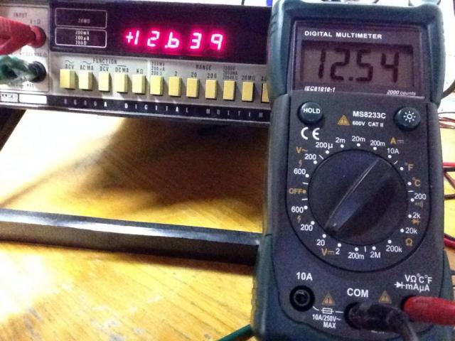

et c'est mon multimetre qui n'est pas etalonne
