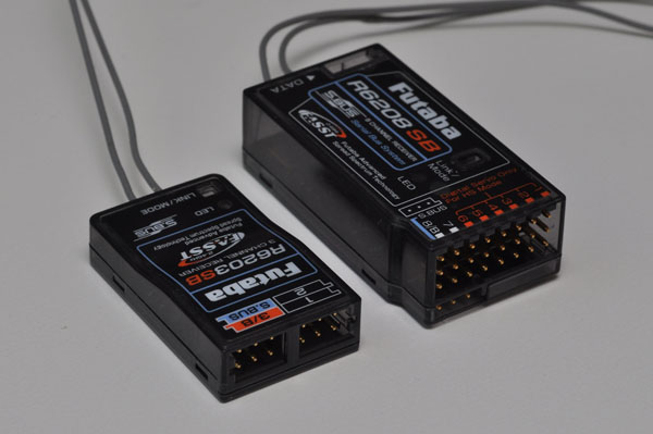

bonjour,
j'ai un problème avec le branchement de mon 3gx et r6208sb, ou se branche ESC et les asutres cables?

Salut Alain,
Avec le 3Gx et un Rx Futaba sbus : 2 types de connexion, classique servos et ESC sur Rx ou sbus, cad servos et ESC sur module FBL.
Perso je te conseille la seconde.. un seul cable entre Rx et 3Gx..
Ce qui donnait sur mon 250 SE
Depuis j'ai changé la position du 3GX mais ça ne change rien pour la connectique.
Le 6208sb comprend plus de port que le 6203sb mais c'est pareil en s-bus
seul le port sbus de ton Rx est utile ici... Bref, puisque j'ai les deux.. en hélico CP avec FBL s-bus le 6203sb suffit largement même si sur le papier c'est "juste" un 3 voies. 3 voies mais.. sb. CQFD.

3 voies physiques mais 18 en s bus
