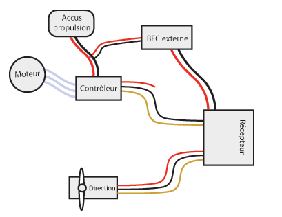

EDIT2 : si tu veux garder ton BEC, tu dois faire ce qui est indiqué sur le schéma suivant. Sauf que tu dois avoir une lipo d'alimentation et ne pas te branche sur ton accu de puissance.
http://www.tmaxx.free.fr/elec1/cablage-3.gif
Franck
Franck

Je viens de te mettre le schéma de câblage dans mon message initial.
Ne pas faire que regarder le schéma... Il faut lire mon commentaire !
Franck
Franck

Okay, vu que tu parles du bec depuis le début c'est que tu as un doute ?
Quand ton moteur coupe la réception reste alimentée normalement ?

Je parle du BEC parce que avec la LiFe je n'avais pas ce pb. Donc forcément c'est lié en effet.
Lors du lancement du moteur, je teste mes servos et en effet tout fonctionne en permanence, donc il semblerait que la réception reste alimentée. Le AR6210 ne signale pas de coupure...

Il te reste alors à tester avec une ferrite, ça sert justement à gommer d'éventuelles parasite venant de l'alimentation. Parasites qu'une life en direct ne peut pas faire. Sur tous mes helicos équipés en bec ou sbec il y a avait par chance des ferrites et je n'ai jamais eu de soucis. Il y en a plusieurs modèles chez flash.
Tu peux aussi tester le traditionnel re-bind du Rx, ça ne coute rien !
Bon courage !

Oui en effet je vais rajouter une ferrite, ça ne coûte (presque) rien. Je croise les doigts...

Bonjour à tous.
J'ai acheté et monté des ferrites sur les alimentations, et la commande de puissance entre la radio et l'ESC.
Ca ne change rien. Afin de bien comprendre ce qui se passe, j'ai néanmoins fait une petite vidéo pour vous montrer le comportement la bête lors de la mise en puissance.
http://youtu.be/MgQz8zdzo6o
Merci pour les conseils !

la il y à plus un problème au niveau de la partie puissance et non de la partie commande .
Vérifie tes connections moteur contro ( soudure et câble ) et des rallonges si tu en utilise.

Je n'ai pourtant rien changé depuis que j'ai supprimé ma LiFe. Ceci dit j'ai en effet soudé les cables du BEC sur la fiche d'alimentation principale, en plus des cables ESC. Donc soit un contact est mal fait (étonnant, mais pourquoi pas), soit le fait que le BEC tire du courant pose un problème.
Je ne crois pas trop à un pb de soudure, puisque avant d'utiliser le BEC Hercules, j'ai testé avec un VHVBEC qui avait le même comportement. Je vais jeter un oeil malgré tout...
Merci pour l'idée !
Merci pour l'idée !
