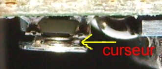

J'ai essayer beaucoup de choses concernant les AC en DD. La meilleure solution que j'ai trouvée est la config suivante :
Si on regarde l'hélico de derrière, l'hélice de l'AC doit être à gauche de la queue (de l'autre côté pa rapport à un AC d'origine).
La partie brillante de l'hélice doit regarder le moteur.
Ensuite, j'ai eu 3 récepteurs différents et le réglage du récepteur a toujours été le même.
Pour un résultat optimum : pas de pompage et efficacité maximum : la résistance variable doit avoir une position particulière. Inutile de faire plusieurs tours, ça ne sert à rien, on revient au même point. La bonne position a toujours été la même me concernant. Vous pouvez vous repérez grace au plat qu'il y a sur le disque qui tourne. A l'opposé de ce plat, il y a un curseur qui est en contact avec la piste de la résistance variable (sous le disque : ne se voit pas si on ouvre pas le récepteur). La piste ne fait pas un disque complet, elle est interrompue en haut. Le curseur doit être au plus près de cette interrution côté droit.
Par contre, avec ce réglage, il faut souvent corriger l'AC avec le trim pour avoir un stationnaire avec un hélico qui ne tourne pas. Si on règle la résistance variable différement, on peut avoir un hélico qui ne tourne pas en stationnaire avec le trim au centre mais l'efficacité de l'AC est moyenne. Moi, je préfère que mon trim ne soit pas au milieu et que l'AC ai de la pèche
Voici 2 photos pour que ce soit plus parlant :
Vue globale
Gros plan sur la résistance variable
Vue de côté sur le curseur
Voilà, j'espère que ça ira avec ça... En tout cas, chez moi, ça a toujours marché super bien...
