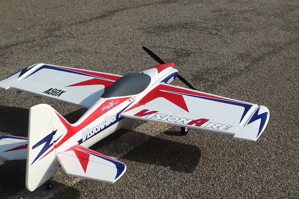

Bonjour à tous
je viens de m'offrir un petit plaisir pour tester un ensemble qui me taquine depuis un moment :un avion 3d moyen et la stabilisation 3 axes.
Conclusion, je me suis offert pour la rentrée un parkzone Visionaire.
http://www.parkzone.com/Products/Defaul ... ID=PKZ6580
Il n'est pas donné, mais la première impression est très bonne.
Colis reçu à midi, premier vol à 15 heures, après avoir changé les prises accus (cela a été le plus long.....
On est sur du vrai BNF. L'assemblage est une formalité : assemblage stab, ailes, train. et c'est tout. 15 minutes.
Vérification des collages, serrages divers . 5 minutes.
Ensuite, petit tour sur le site parkzone pour télécharger la config à injecter dans la DX8. 5 minutes
Appairage avec la radio et vérification des sens de servos, débattement, fonctionnement de l'as3x . 5 minutes.
Vérification centrage à 115mm : 5 minutes
bilan : 35 minutes.
Gros point positif à mes yeux, il est entièrement démontable : stab et aile, en un tourne main. Pratique pour les départs en WE avec le chien et les enfants......
En piste.
Vent faible, soleil. Tout est Ok. Lipo chargée et installée.
Vérification de portée, débattement. OK
Alignement en bout de piste et .... Gaz.
5 mètres de roulage, il part bien droit, malgré le vent légèrement de travers.
Réglages des trims. J'ai soigné le réglage au sol avec un alignement parfait des gouvernes. Résultat : pas un trim à réglé; C'est la première fois que cela m'arrive. Nickel.
Virage, prise de vitesse en palier. Il va bien droit. Manche laché (!) il vole nickel.
Petit teste de décrochage........ il parachute tranquillement bien à plat. On sent à ce moment le travail de l'AS3x. il repart en douceur.
Présentation à l'atterrissage pour voir comment il se comporte.
Il allonge moyennement, mais on peut le freiner très facilement en tirant en douceur. Un deuxième passage est cependant nécessaire, j'étais un peu long.
Atterrissage nickel.
3 minutes de vol.
Première impression :
Un avion très homogène, prêt à bondir en mettant les gaz, mais tout en douceur quand on le pilote tranquillement.
C'est parti pour le vol 2 :
Changement de lipo (le premier vol avec la batterie livrée en rodage, je veux pas la pousser).
Je ne suis pas un pro de la voltige 3D, mais en un vol, j'ai réussi à faire des choses plus propres que sur mon CRACK PITTS RC FACTORY. Et super facilement.
SUper vol.
BIlan à l'issue de 5 lipos :
Avion très homogène, le module aS3X travaille bien, mais pas trop quand même pour laisser les sensations.
Je n'ai pas ressenti de mouvement parasite lié au module. A voir en m'améliorant.
Le Harrier est une formalité enfantine, le torque aussi.
C'est la première fois que je réussis à faire un harrier roll.............
Vol tranche : je suis pas bon du tout en ce domaine. Je n'ai pas d'avis. Mais il me semble que c'est plus facile quand même.
Les points forts :
bonne qualité de fabrication
aucune erreur d'usine sur mon kit.
Tout est installé et réglé d'origine pile poil.
Parfait pour les pressés de voler......
Moteur silencieux.
trappe transparente sous le fuselage pour visualiser le RX (permet de régler l'as3x sans rien démonter)
VOl très agréable
Les points noirs :
pas de sortie Data sur le RX AR635 pour brancher la télémétrie.
pris un peu fort
Hélice spécifique pour tenir le cone (elle comporte une découpe pour visser directement le cône sur l'hélice.
Format 12x4, pas facile à trouver.
EN gros, pour mettre une autre hélice, il faut un cône.
Pas de version sans RX

En passant, cela a vraiment confirmer la solidité de l'engin, qui n'a strictement rien.
Pour pouvoir voler en attendant mon axe (obligé de commander au USA, pas d'axe en france !), j'ai monté un turnigy 3639 de 1100 kv similaire à l'origine (même poids, mais 1100 kv au lieu de 1250kv).
Puis changement d'hélice aussi (12x6 et même 13x4).
Le résultat est ..... bluffant. La différence est vraiment sensible.
La traction est vraiment là, le Visionnaire repart comme une balle en sortie de torque.
Pour une conso très similaire. Pour ainsi dire, je n'ai pas changé mon timer (5min 20, et posé dans la minute qui suit)
moteur Eflite BL10 1250 KV
hélice 12x4 origine : 24 A. En fin de lipo, reprise bof à la sortie d'un torque
hélice 12x4 cam prop graupner : 22 A. Plus d'accroche.
Moteur Turnigy 3639 1100kv
hélice 12x4 Graupner : Mieux qu'avec le Eflite, mais moyen
Hélice 12x6 graupner G sonic Pro : 24 A : plus pêchu, plus rapide en vitesse de pointe aussi. Plus homogène.
Hélice APC 13x6.5 : 34 A. Ca arrache. décollage des mains comme une balle. Par contre, effet de couple plus présent à la remise des gaz.
Hélicxe APC 13x4 : 26 A bonne accroche
Hélice 12x6 elektro prop graupner : 28a, pas mal du tout, peut être le meilleur compromis
Au final, le plus homogène est ce nouveau moteur avec une graupner 12x6.
Il est bien plus puissant et permet de faire le vol tranche plus facilement, ainsi que le torque. Sans pour autant avoir un effet de couple marqué.
Le top pour moi.
Je me demande si je vais remonter le moteur d'origine, car il a du mal avec les hélices 12x6. Il chauffe alors pas mal.
Le 3639 est lui très à l'aise avec la 12x6.
Prochaine étape : démontage de l'ar635 (module récepteur AS3X) pour mettre un rx normal.
éventuellement test d'un orangerx 3 axes. (en commande)
Ah oui, dernier point.
Les lipos. toutes sont des 3s 2200 mah.
J'ai essayé des zippy en 25c. Bof. manque de pêche à la reprise.
Zippy compact en 35c, pas mal. Mais s’essouffle un peu en bout de lipo. Mais elle sont légères.
Turnigy Nano tech 45c, super. Rien à dire.
D'origine, eflite 25c, pas trop mal (mieux que les zippy 25c)
Kypom 35c, super.
La qualité des lipos est encore plus flagrante avec une hélice de 13 pouces.
voilà, un super engin en gros....

Salut tout l'monde
Voici le mien pris ce matin...
