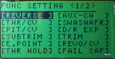

Dans ta radio c'est là où il est écrit d/r exp, ou un truc du genre.
