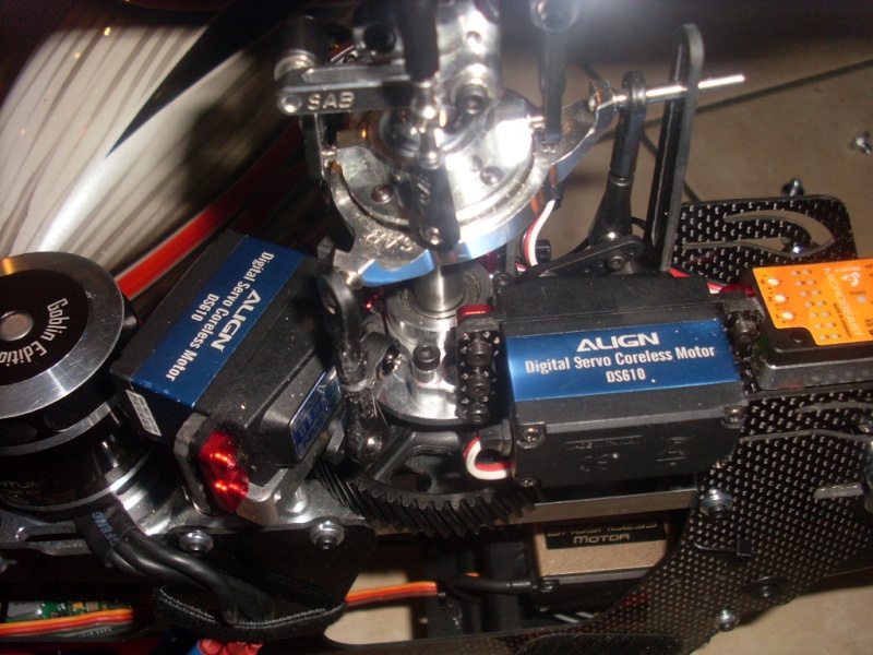

Voila pour ceux que ca interesse, j'ai monté des servos standards sur mon goblin 500 avec les montures de chez LYNX ca donne ca :

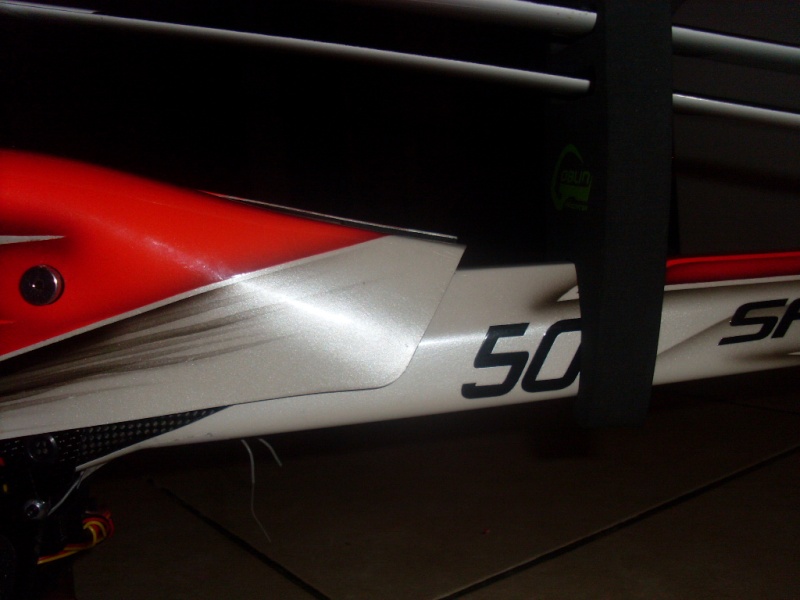

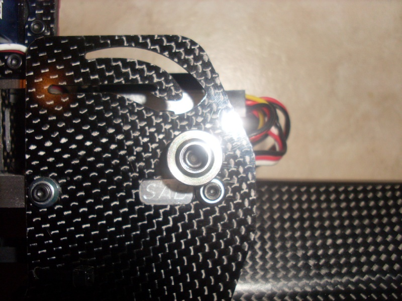

Et pour ne pas avoir à découper la canopy j'ai déplacé les 2 tetons d'environ 1cm vers le haut et 2mm vers l'avant de l'héli
Ca donne un leger décroché de la canopy sur le tube mais une fois en vol franchement c'est invisible... :

Oui ,j avais lu ca quelque part aussi ya deja un petit moment mais j avais pas envie d attendre...après rien n'empêche de replacer les tetons a leurs places d origine...
