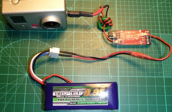

Pour info j'ai utilisé ça:
1) un connecteur d'équilibrage 3S: http://www.hobbyking.com/hobbyking/stor ... _bag_.html
2) un câble miniUSB standard
3) un BEC avec alarme (6v~23v - 2S ~ 5S Lipo): http://www.hobbyking.com/hobbyking/stor ... duct=22494
et un peu de gaine thermo
