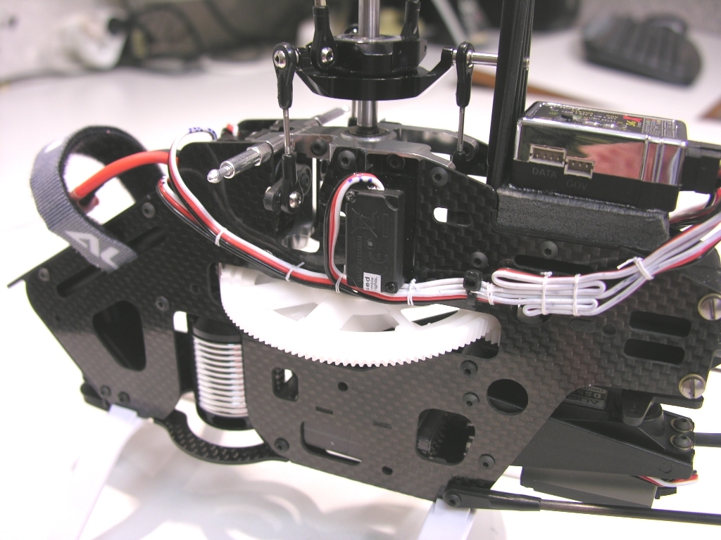

Donc la suite de mes aventures. J'ai reçu de quoi remplacer la BB pour les réglages et swatchmachin ^^
Alors il s’avère que mon plateau était décalé 1 mm ou 2 et que mon 0° made iphone n’était pas bon loin de la...
Donc pour être juste réglé j'ai du dévisser les chappes des servos d'un tour et demi les 3.
Mon problème est toujours le même, je ne sais toujours pas réglé le pas max et mini je ne sais pas s'il le faut le faire mécaniquement et si oui je ne sais pas comment pouvez vous m'aider svp ?
D'avance merci

Pour Hichoum....
Pour moi, les 3 biellettes sont reglées à 33 mm de l'axe d'une boule à l'autre axe.... et les 2 chappes de la tete sont serrées au max sans forcer bien sur.... Pour le controle du 0° et ttes autres mesures d'inclinaisons, je pense qu'il vaut mieux avoir une regle de pas, ou mieux maintenant un RC Logger de ce genre là.... http://www.fxmodelrc.com/AP800-Regle-de ... tal-Align/ il y a sur le net et ds les boutiques de modelisme pas mal de models.... j'ai meme trouvé un mode d'emploi.... http://www.youtube.com/watch?v=ScWj-ZQBDJY Bonne chance à toi, car moi je n'ai pas de reponse à mes 2 questions.... GG

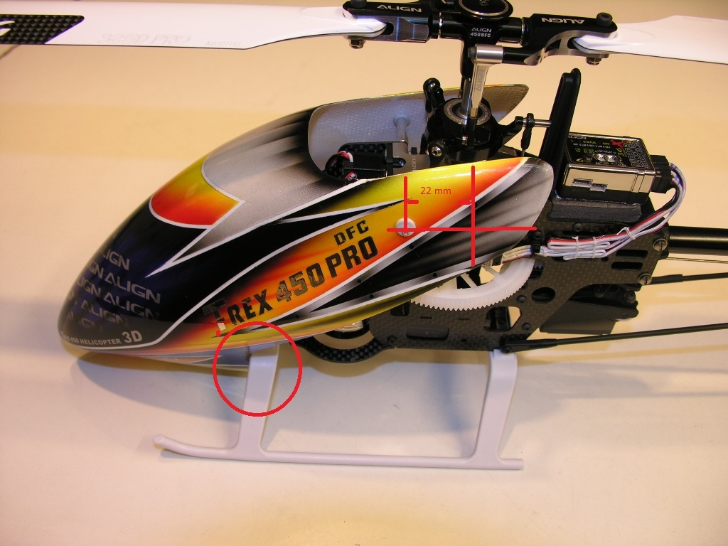

Quand a moi j'ai resolu le probleme de la canopy qui ne peut pas se mettre a sa place suivant le plan. Mais comme cela ne semble interesser personne .... je passerais discretement.... GG

Je n'ai pas eu de soucis avec la bulle de mon 450... C'est quelle version que tu as?Gheli86 a écrit :Max à tt dit pour Hélicom....
Si je ne m’intéressais pas à ce que tu racontes je n'aurais pas pris du temps à répondre à tes questions... Je ne suis pas 24/24 sur le site et il se peu que je loupe un post ou l'autre... donc coolos mon ami, reste zen et pause tes questions!

Bonjour ... je n'ai absolument pas dirigé la derniere remarque de mon dernier message contre toi... Ce serait qd meme mal venu de ma part... mais il est qd meme vrai que j'ai posé pas mal de petites questions restées ss réponses.... ce n'est pas grave, je me suis débrouillé et cela semble fonctionner.
T Rex 450 PRO FBL Tete DFC avec le 3GX... (Nom du kit KX 015087 T ) acheté en France....
les tiges de fixation de la bulles sont montées au meme niveau que l'axe principale (page 7et 8 du manuel) et bien moi pour fixer la bule il me manque 22 mm. j'ai dû deplacer les tiges de fixation au niveau du bloc alu qui tient les 2 servos Ail et Pit... ety la, la bulle se monte impecc....Peut etre des bulles différentes suivant sles versions et auusi les serie de fab... Mais cela m'ennuyais un peu d'entailler la bulle pour la faire aller... Prob résolu.... l'équilibrage reste parfait... les premiers tours de pales sont pour bientot.... Merci ..... GG

Pour ton problème de bulle, c'est vraiment bizarre ton histoire. T'aurais pas une photo?
Le mien
T'avais pas de trim lors du calibrage?
Le mien

http://nsm08.casimages.com/img/2013/01/ ... 750296.jpg
http://nsm08.casimages.com/img/2013/01/ ... 750287.jpg
Voici donc les 2 images de fic=xation de la canopy
Sica veux fonctionner..... GG

je cois que tu as mal regarder la notice lors du montage...
tes fixations de canopy et pas au bon endroit...

Je trouve que la mousse qu'il y a sous le 3GX est carrément énorme.
Celle fournie avec fait 1mm d'épaisseur, là c'est presque 10mm.
Le 3GX fonctionne mieux quand il est monter " rigide ". C'est à dire mousse fine et velcro bien serré autour.
Et il faudrait le reculer un peu. Car la rotule du servo arrière risque de venir le heurter.
Le montage est beau et propre en tout cas, bravo!

Attention tu as mal placé les fixations... regarde sur mes photos ou les plans. c'est un coup à te retrouver avec la bulle dans le rotor en plein vol et là c'est l'explosion...
les gains du cyclique se règlent soit via le soft du 3gx soit avec les potars sur le module
Le gain de l'ac se règle sur ta radio comme sur un modèle bdb ou/et dans le soft ou /et sur les potars du module.
Moi je l'ai fait dans la radio.
Je suis tout à fait d'accord... Surtout que dans ce cas, le mousse du module ne pose pas entièrement sur une surface plane. Vaut mieux pas voler comme ça. Moi j'utilise des colsons et un double face de 1mm d'épaisseur pour le fixer.Jordan83 a écrit :Le 3GX fonctionne mieux quand il est monter " rigide ". C'est à dire mousse fine et velcro bien serré autour.

http://nsm08.casimages.com/img/2013/01/ ... 750300.jpg
Merci pour vos réponses et vos conseils.... Je montre une autre photo ....
j'ai pourtant bien ecris sur mon message du jeudi 4 a 11h44 que:
les tiges de fixation de la bulles sont montées au meme niveau que l'axe principale (page 7et 8 du manuel) et bien moi pour fixer la bule il me manque 22 mm. j'ai dû déplacer les tiges de fixation au niveau du bloc alu qui tient les 2 servos Ail et Pit... et la, la bulle se monte impecc.. donc je lis les manuels surtout sur une machine que je ne connais pas... En faisant les photos cet apres midi j'ai refais l'essais... rien a faire je ne parviens pas à la mettre sans avoir recours a lui faire une entaille au niveau du train. ( cercle rouge sur la photo ).... A suivre. ...
Par contre pour la mousse je vais la changer car je pense que vs avez entierement raison. J'ai mis cette mousse sur les conseils d'un commercant modeliste qui m'a assuré que ce produit etait bien mieux que ceux fournis d'origine... Tu parles !!!
... donc je vais la changer et et mettre les 2 petits patins en mousse rouge ( c'est vrai qu'ils ne sont pas epais... ) et aussi en profiter pour refaire le reglage du 3 GGX car j'ai apres reflexion quelques petits doutes ca et la... donc je vous tiendrais au courant des prochains tours de pales... merci encore a vous....
GG

Voilà de quoi régler facilement et correctement ton 3GX:
http://www.heli4.com/article728.html
Pour fixer le 3GX, il faut effectivement utiliser les petites mousses rouges:
Voilà où fixer les attaches de la canopy:
Et pour le reste de ton montage, n'hésite pas à visiter ce post:
viewtopic.php?f=11&t=38994

En y regardant de plus près, c'est vrai que ta bulle à l'air plus petite que la mienne...
Si on prend comme repère le "T" de "Trex", on voit qu'il est plus en avant chez toi et que donc les proportions ne sont pas les mêmes...
C'est vraiment bizarre tout ça. Rapporte la bulle au vendeur...

Gheli, tu mets ta bulle beaucoup trop basse au niveau des patins avant (rond rouge). Regarde celle de max juste au dessus qui est montée correctement.
Des fois on peut avoir plus ou moins de facilité et en ce cas tu découpes un peu le bas pour pouvoir la reculer un peu ou tu reperces les trous plus loin.

Mais j'ai telephoné chez FX et un rendez vous est pris pour voir ça... et de plus je ferais regler le 3 GX car je tatonne de trop et je vais mettre 6 mois a y parvenir et ce ne sera pas top.... J'ai emis un regard ds la version PC .... ou la la .... je prefere le faire faire par une personne qui connait bien.... ensuite je decortiquerais les données du programme et en prendrais note comme référence... J'ai qd meme reussi a le faire decollé, mais il est fou de chez fou et a cette cadence la, ca ne va pas durer longtemps sans une grosse casse.... donc pour une fois je vais jouer la carte de la sagesse et cela me coutera moins chere.... Voila.... Merci , je vs tiendrais au courant.... GG
Oui Den et merci pour ta remarque tres justiffiée...
Merci aussi a Max....
