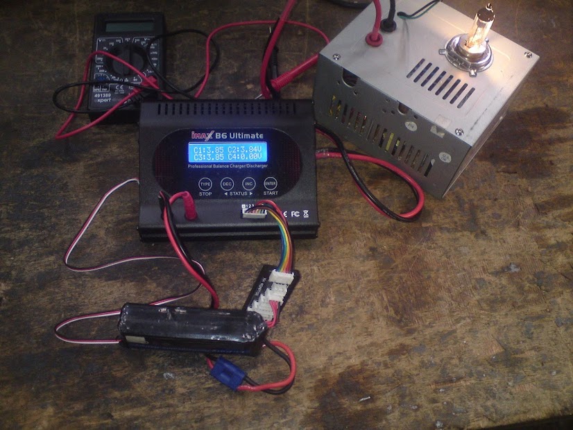

Mon alim a la Géo Trouvetout
12.2V en sortie
12.2V en sortie

Ah oui petite precision j'arrive a monter jusqu'a 10 Ampere avec mon chargeur et cet alim
8700 mAh en 66 min soit 6 lipo des 450 en 1h
