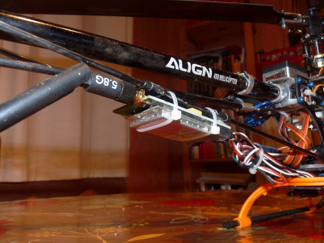

Voici une image du montage qui servira de test, si ç a marche, j'en mets d'autres.

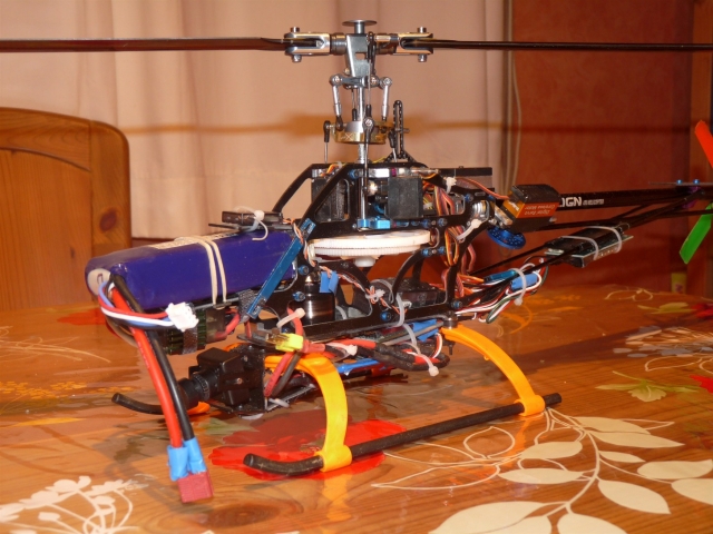

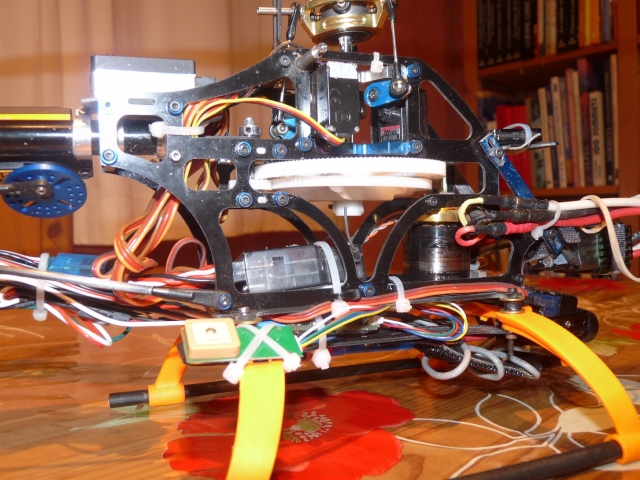

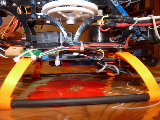

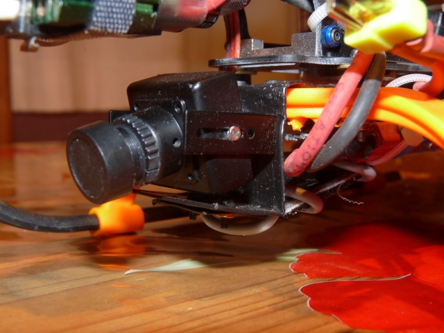

ça a l'air de fonctionner, voici donc quelques images de mon montage. A bientôt.

Salut ,
Tel que ton antenne est placée , pars trop loin devant toi ...

Magic72
Débutant
Messages : 14
Enregistré le : 22 nov. 2011, 00:47
Re: video vol en immersion hélico taille 450
Message par Magic72 » 27 nov. 2011, 16:06
merci pour l'info. Le commentaire aurait pu être plus constructif en nous disant dans quelle direction elle doit pointer.

Message par totonor » 10 déc. 2011, 21:14
Magic72 a écrit :Bonjour,
A +
Constructif <_<
Il suffit d'etre curieux...
Bon une omni ca se pointe vers le bas (dans ton cas ) ou vers le haut.
Ton omni 9dbi , elle est sur le vrx ou vtx ? Il fait savoir qu'un gain aussi important sur une omni n'apporte pas chose .
Tu vas simplement applatir ta polarisation .
Voila , ca te parle ?
T'as fait un test de portée video avec l'ensemble (helico sous tension) avec de verifier ta porée rc et video ?
Quand on balance un helico en fpv , faut pas faire d'a peu pres.
Je viens de voir ta qualité de reception , comment dire ... j'oserai pas balancer mon helico comme ca.
Les pales carbones en plus , ca n'aide pas de trop .
Bref , changes tes antennes , elles valent rien celles la.

Bonsoir Totonor,
j'ai fait faire un 180° à mon antenne sur le Tx et j'ai remis mon omni 3 db sur le Rx.
J'ai fait 6 vols aujourd'hui (pas enregistrés) avec une qualité de réception exceptionnelle jusqu'à 250 mètres (d'après le GPS), je n'ai pas osé aller plus loin, je n'ai pas testé l'ensemble au sol au-delà.
En deux mots merci pour ton excellent conseil.
