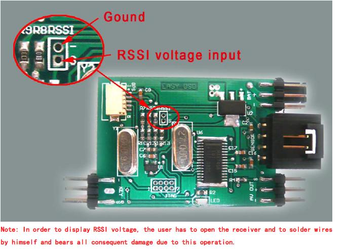

le RSSI est une info sur la qualité de réception.
Certains osd peuvent faire entrer le signal (cyclops osd CE par exemple).
Cela permet de connaitre en temps réel la qualité de réception.
En dehors des osd, cette info peut être lu par les boitiers télémétrie installé sur la radio si tu fonctionne sans osd.
http://www.foxtechfpv.com/lcdfddlite-ii-p-323.html
ou http://www.foxtechfpv.com/dhtu-two-way- ... p-326.html
la sortie CPPM est une sortie "multiplexe". Tous les signaux de toutes les voies sortent par là. C'est utilisé par certains module, type MK par exemple.
