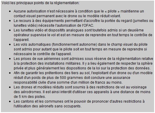

Comme je vis à moins de 5km d'un aérodrome militaire, je ne devrais normalement pas voler du tout puisque l'utilisation de modèles RC est interdite dans un rayon de 5km des pistes. Mais bon, je ne m'arrête pas à ça puisque je vole régulièrement dans les champs autours de chez moi, par contre, je tenais à savoir comment et par qui étaient utilisée les fréquences en Suisse, histoire de voir sur les "plates bandes" de qui je risque d'empiéter.

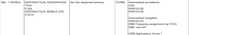

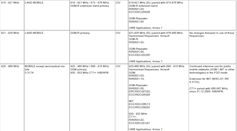

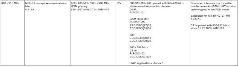

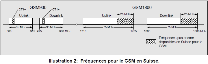

Je vous met donc quelques petits extraits de documents que j'ai pu glaner sur le site de la Confédération. Il s'agit de la dernière mise à jour des données pour l'année 2011.
La réglementation en vigueur en Suisse :
En ce qui concerne le 900mHz
