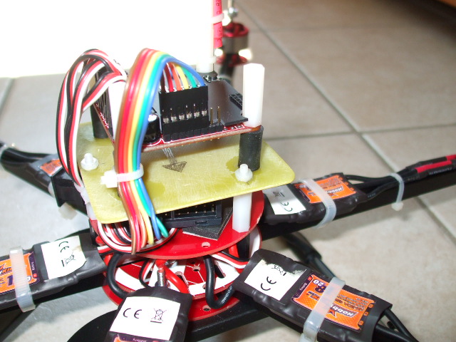

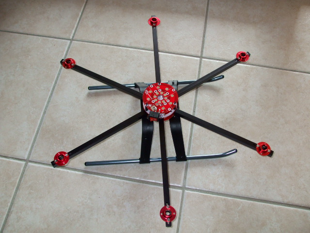

Ca y est, j'ai (presque) tout reçu. Chassis, carte, accessoires, moteurs, esc, hélices
Alors, place au montage.
Le chassis d'abord. Super simple, bien conçu. Possibilité de le monter en Tri, quad, hexa, octo. Les center plates sont à la dimension MK.
Le perçage des bras est soigneux, et assez polyvalent. Par contre j'ai du repercer pour passer mes support de emaxx 2822.
Les bras font 23 cm
les hélices sont des HK 8x4 pas cher. une vrai M........ ultra souple.....

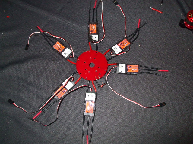

Ensuite, la carte de distribution avec son interrupteur très pratique. (idem, pour tri, quad, hexa, octo)

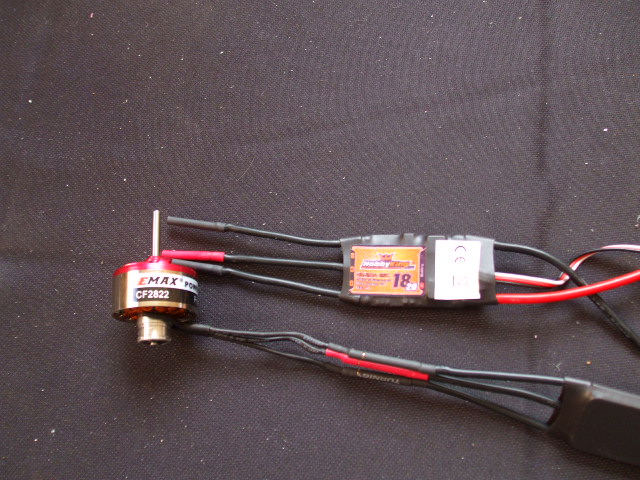

Les moteurs et les esc sont connectés par des fiches 2mm. Esc HK 18-20A SS.
Une plaque de fibre découpé pour mettre la carte AQ50D. Le récepteur est en dessous sur la plaque de distribution.
Les spacer nylon et les spacer anti vibrations proviennent de FlashRc (super magasin, à la compétence irréprochable)
Vue rapprochée
Le train d’atterrissage est un HK pour trex 600
A venir : un support pour la cam.
POur l'instant il vole avec une lipo pour voiture 3S 5000mah. Un lipo 3000mah à venir (dans l'avion)

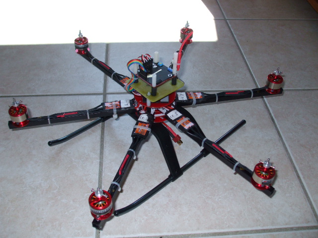

Le premier vol
tout d'abord, un petit soucis, j'avais raté l'initialisation de la carte.
Ensuite, j'avais inversé 3 moteurs.............. forcément ca marche mal.
Bon, ces problèmes réglés, la turnigy 9X en mode acro, un peu d'expo.......... en avant
Premiers test : il faut afiner le gain, mais les hélices me causent des soucis. Elles sont trop souples et engendrent des oscilations de la machine. C'est léger, mais sensible.
J'ai mis en commande des gaui pour 330X et des master aicraft tripale 8X4. on verra quand je recevrai.
sinon, bilan très positif, la carte est vraiment performante. Et très simple.
Elle va me permettre de me faire la main en attendant la mk flight ctrl 2.1 (fin aout avec GPS et tout)
35 min d'autonomie en 5000 mah (un peu lourde au demeurant pour ces hélices souples)

Bon, nouveau vol hier soir. Je trouvais qu'il manquait de stabilité.
Je me suis mis à l'équilibrage des hélices.......... et stupeur,
j'avais monté une hélice normale à la place d'une reverse (il y avait 4 normale et 2 reverse).
Donc équilibrage, remontage, les bonnes ce coup-ci. Et là, un engin nickel.
Malgré le vent, il ne bronche pas.
Extra !
par contre, coté sécurité, c'est extra un hexa. J'ai volé pour voir avec 5 moteurs sans aucun problème.
Je conseille la AQ50D ! ! !
