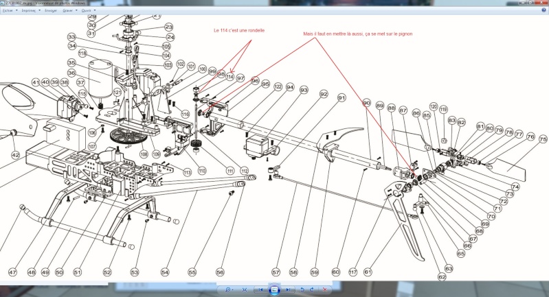

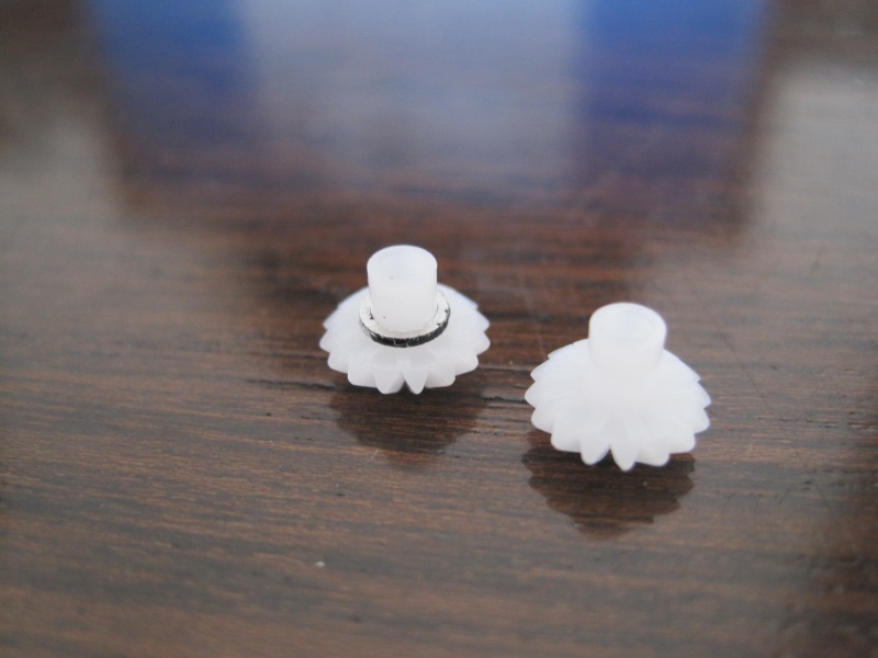

Je confirme, la loi de Murphy (plus communément appelée loi de l'emmerdement maximum) existe;
En plein stationnaire, heureusement à 60 cm du sol et herbe grasse en dessous, l'animal se met en toupie, posé en catastrophe et auscultation;axe de transmission d'anti couple cassé au ras de l'épaulement du méplat sur lequel s'emboîte le pignon arrière, pas de crash précédent.
La pièce est en commande.
Je pense faire appel à un pro du réglage car toujours aussi difficile à maîtriser malgré les nombreux réglages du giro, et dans tous les cas une inertie affolante et difficile à rattraper.
A propos de la loi de Murphy, elle dit que dans tous les cas la tartine de confiture tombera côté confiture,, et si ça n'était pas le cas, c'est qu'on à mis la confiture du mauvais côté !
Mais alors,, sachant qu'un chat retombe toujours sur ses pattes, que se passe t il si l'on attache une tartine de confiture sur le dos du chat ?????
Bonne journée à tous
Michel

Alors ce n'est pas une poulie mais un pignon par ce que sinon quand on essais d'imaginé ou sa se situe on à un peu de mal
Donc si tes pignons de renvois d' AC patine c'est qu'il te manque les rondelles qui sont entre les pignons et le roulement.
Mon CB 180Z transformer en V200 n'avait pas de rondelles d'origine! Donc résultat pignon mort à la volée!!! et désenclenchement de l'AC <_<
Donc tu dois en avoir une au pignon de sortie du tube de queue, une à l'entrée du tube de queue et une sur le pignon au dessus du pignon en entrée du tube.
Et si après ça tu as un petit bruit plus tard quand tu vole il suffit d'écarter les 2 pignons du tube en écartent avec un petit tournevis plat et en appuyant en même temps sur l'axe en carbone avec un truc rond de la taille du jonc en carbone.
Aprés tout ça tu dois avoir tes pignon bien coller entre eux (mais sa doit quand même tourner! ) et depuis je n'est jamais plus changer de pignon!
Moi j'ai eu ces rondelles quand j'ai racheter des pignons, là elles y été!
voila tout.
voila tout.

heu normalement ton axe dans le tube de queue devrais être en carbone donc tordre c'est pas possible, sinon il éclate oui ça m'est arrivé. Le mieux c'est de démonter pour être sur de ton coup et vérifier chaque pièces!
Normalement si tout est bien il est pas possible que ton pignon se fasse la valoche sur le coter! au quel cas c'est ton axe carbone qui est péter sur la longueur et il se vrille sur lui même!
T'as dus avoir un sacré choc quand même?

Re: Spark 435M
Rien de tel qu'un schéma:
Avec ça sa devrais aller
Donc le numéro 114 c'est une rondelle qui se met sur le pignon et qui coulisse, et tu met le roulement par derrière et comme ça sa réduit le jeu du renvoi d'AC.
Je te conseil d'en mettre sur les 2 autres endroits que je te montre car sinon tu aura du jeu au niveau de l'AC et tu pétera les pignons du coter AC !

Super ton plan, merci
La rondelle doit rentrer dans la queue ? sinon elle tournera en même temps que le pignon, c'est à dire sera tout aussi désaxée que le pignon, non ? Il faut nécessairement la même rondelle que la 114 ? A commander dans ce cas...
Merci pour tes conseils, et le temps que tu y passe, s'est vraiment sympa

Bon ben là je peut pas être plus précis:
Donc ton roulement se met à suivre la bague et ta bague porte sur l'axe du roulement donc ta rondelle tourne avec le pignon et le centre de ton roulement. L'extérieur du roulement reste fixe avec le tube de queue.
Voila ce que sa devrais te donner juste écarter ce qu'il faut du tube de queue pour qu'il soit bien en conatct avec l'autre pignon.
Tu peut pas me faire une photo de ton pignon pour voir un peu ce qu'il se passe, par ce que tu me fait peur quand tu dit qu'il s'écarte???
Sinon c'est que tes vis de maintient des flasques de l'AC on creuser le filtage et on pris du jeu, du coup tes flasques sécarte!
Tout ce que tu monte il faut absolument mettre un petit peu de frein filet sur la vis ou boulon pour éviter qu'avec les vibrations tout se déssert et nique les filetages... sinon t'est bon pour racheter la pièce.... (je parle en connaissance de cause <_< )

ouais ! on ne peut être plus clair en effet...Je suis en train de démonter la bête et je cherche une rondelle....

Bon je viens d'en mesurer une au pied à coulisse:
Alors 4.1mm au plus large, 3mm en intérieur, et 0.64mm en épaisseur.
Je ne pense pas que tu trouve ces rondelles au détails. Pour ma part je les est eu avec le kit pignon pour mon CB180Z transformer en V200.
Par exemple:
http://www.rc-helicopters-cars.fr/#Piec ... B180Z_Z_14
Par exemple:

Bon résultat de la manip: en re-démontant le bazar, j'ai retrouvé la rondelle dans la queue. Effectivement, comme je l'avais pas vu la première fois, je ne l'avais pas enfilée dans le pignon. Donc, chose faite, je remonte le tout (merci de tes photos qui m'ont aidé), je tourne à la main, cela fonctionne et donc je décide (avant d'aller faire un tour dehors) de faire tourner le moulin au ralenti et aussi de re-règler le servo de l'AC. Or depuis l'achat de l'hélico, j'avais remarqué un démarrage un peu capricieux du moteur...Devine quoi ? l'engin est parti comme une bombe sur mon plafond en faisant 2 M en avant...J'ai pu au passage remarqué qu'il volait droit (donc mon pb est à priori réglé) mais la fin est moins drôle : en deux secondes à peine il s'est explosé sur mon carrelage : train pété, pales pétés, B d B pétée. Et comme je suis loin d'être un pro, peut être que la "tringlerie" en haut du rotor en a pris un coup. Je suis dégouté. Faire gaffe en extérieur et l'exploser sur un plafond et du carrelage à l'extérieur à cause d'un servo moteur au comportement erratique, j'enrage
Je vais retourner au magasin: je veux bien payer pour mes C....ries mais là franchement, je crois qu'il y a un pb sur le servo moteur... Si cela t'intéresse, je te dirai le résultat final. En tout cas merci mille fois de tes conseils. J'y étais presque....
