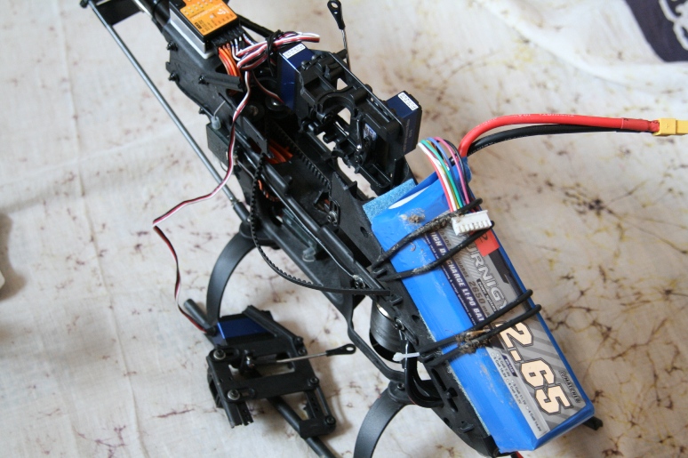

Bon, les déboires de caverni m'ont décidé à poster ce sujet car je me sens moins seul : loin de moi l'idée de vouloir accabler ce petit boitier orange car je me suis régalé avec mais là, ce soir c'est la déprime !!!
Je vous raconte mon histoire, un peu longue, désolé.
Je vais essayer d'être clair, mais par écrit c'est pas simple.
Ce que je raconte concerne mon PROTOS 500.
Depuis avril je vole en beastx V1. Je me suis régalé pendant des mois, aucuns soucis pour le régler, un vrai plaisir en vol.
En septembre, je détecte un souci de dérive de l’AC lors de grands looping par exemple. Je refais tous les réglages, rien n’y fait.
Par prudence, je mets un MB(V1) d’un copain sur le mien pour vérifier, tout marche nickel.
Je le renvoie donc à Marcel, qui au niveau SAV est remarquable, car sans discuter je reçois un MB neuf V2 lors de la livraison de la série V2 en France.
Tout content je le monte, mais vu la météo, j’ai mis du temps à trouver un créneau de vol.
Il y a 2 semaines enfin une bonne météo : je décolle, statio à 2m, d'un coup l'hélico part violemment sur la gauche (aileron), gros crash. J'ai rien compris, j’ai observé mais rien pu voir de particulier. J'ai réparé, refais entièrement la prog du beastx puis refais des tests dimanche dernier. J'avais la trouille, donc je suis resté un peu au sol, rotor tournant, l'hélico est à nouveau parti à gauche, mais j'ai contré. Au final j'ai décollé, bizarrement j'ai eu bcp de mal à tenir un statio correct, j'ai fais 2 ou 3 translat, puis l'hélico s'est remis à virer (sur l'aileron) à gauche, j'ai contré, pls fois comme ça puis j'ai réussi à poser avant de crasher !
J'ai la chance d'avoir encore un MB V1 à un copain : vite fais dans l'aprem j'ai mis le sien pour refaire un dernier essai le dimanche : verdict j'ai refais 2 lipos sans aucun soucis.
Cette semaine
j'ai remis le mien (donc V2), refais un reset usine (appui long de 10 secondes) et à nouveau tout re-réglé. Sur l’atelier tout marche parfaitement.
Ce samedi matin, je me décide à réessayer. Par prudence je règle le comportement sur la LED couleur violet soit normal, afin qu’il soit très cool.
Avant décollage, je vérifie tout devant 2 copains, compensation, ordre des sticks, tout nickel.
Je décolle, statio à 1 m durant 5 s et vlan, départ violent sur la gauche (aileron), j’ai fais attention, je me rappelle avoir mis le stick à fond à droite immédiatement mais aucune réaction, gros crash, (je regarde mon récepteur, tout est clair), cette fois gros dégâts, châssis cassé....je pense être bon pur un kit complet avec pales, soit 270 €, dur le moral cette fois ci.
Malheureusement, je n’ai plus aucun doute c’est bien mon MB qui déconne puisque l’essai sur le même hélico avec un autre (V1) ne m’a posé aucuns soucis.
Je précise qu’entre temps j’ai monté un autre Protos avec MB V1 ainsi qu’un Outrage 550 avec MB V1, jamais de soucis, je pense donc être plutôt au point niveau réglage, je ne me considère donc plus comme débutant.
J’avoue être un peu désemparé, je ne sais pas ce que je vais faire pour la suite, mais je pense pouvoir compter sur Marcel et les allemands pour « collaborer » à mes malheurs !

c'est pas tant que tu aies un souci qui soit étonnant, c'est surtout que tu en aies sur 2 modules à la suite
problème de V2 ou problème de maudit ?
est-ce ton premier boitier avec une mise à jour qu'ils t'ont renvoyé (à la limite on pourrait admettre un problème hardware sur CE premier boitier du coup) ?
quelle est la position de microbeast ?

peux tu essayer a vide de bouger les stick et voir si ton cyclique par gentillement et ne reste plus a plats

non non, Helidigital m'a renvoyé un nouveau boitier, c'est ce qu'il m'a dit.
pour l'emplacement, classique sur le protos, à l'arrière
@caverni : non ça fait pas ce phénomène, il revient bien à plat

en general les problemes de roulis intempestif sur les systemes FBL c'est les vibrations d'AC. ca cree des vibrations en roulis car le tube de queue est excité en torsion. Alors des fois on fait une touchette, on change les pale d'AC et vlan...
Si tu as le courage, tu peux essayer de mettre la V1 sur ton protos? en general dans ces cas je conseille de faire des essais sans pales principales et de regarder le comportement du plateau cyclique

A voir ta photo ca ma rappelé mon Protos hormis que le miens le châssis était en 2...
