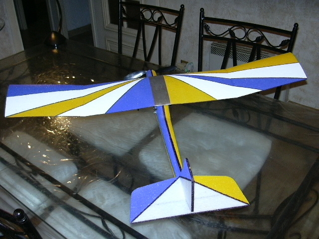

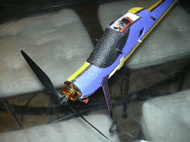

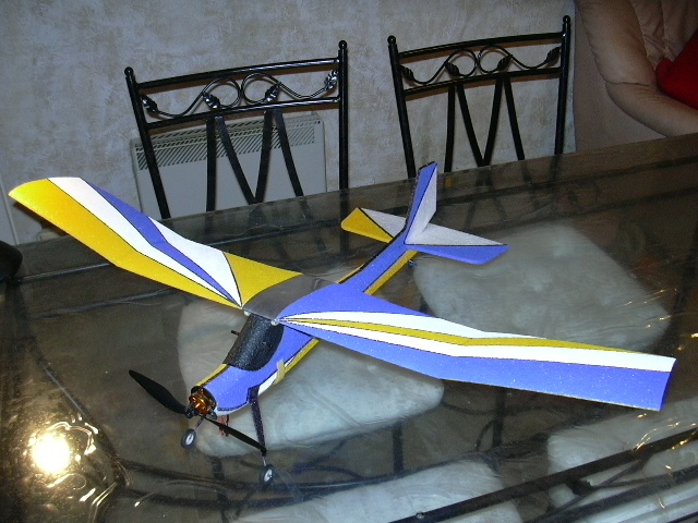

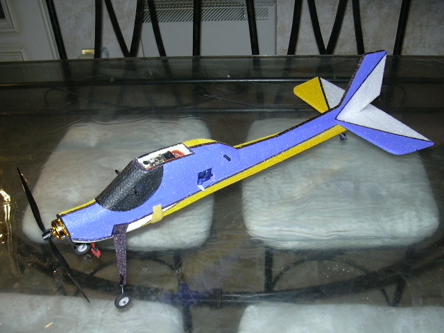

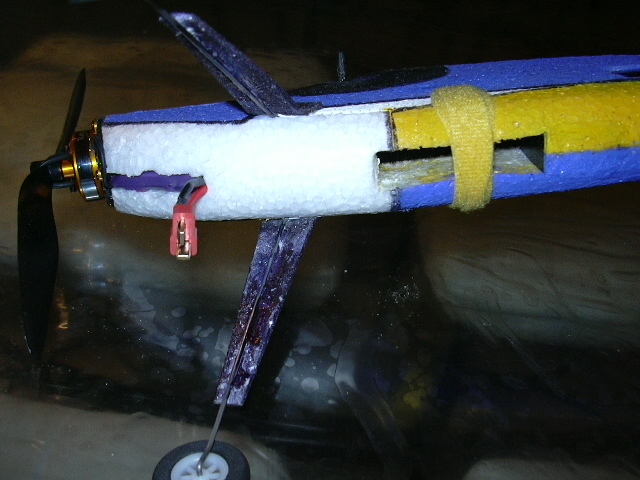

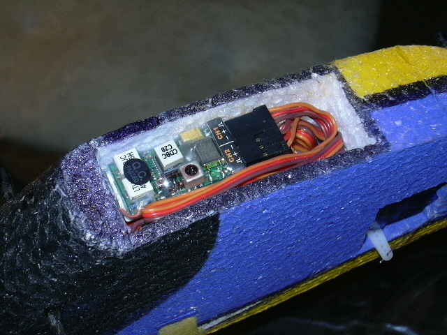

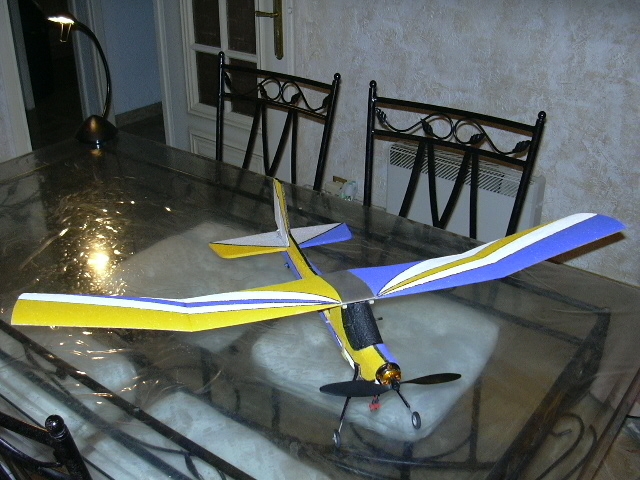

slt
j'ai fait l'aquisition d'un wizz model2A 2 axes
avec comme setup

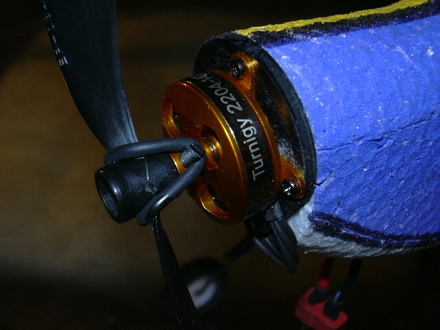

moteur turnigy 2204/14 1450 RPM
lipo 2S turnigy 20C 850 MAH
contro HTX 18 ampéres
deux servos HTX 900
hélice GWS 8x4.3
je trouve ce setup calme quand on le veux et qui sait ce montrer nerveux quand on pousse le manche des gaz a fond
c'est un super avion de début avec lequel on peut deja faire de beau looping et qui pardonne beaucoup d'erreur de part ca solidité

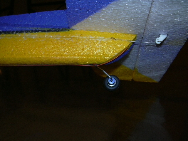

je vous laisse admiré la déco et le montage poids total en marche 238 grammes qui ne font pas peur au setup a+
