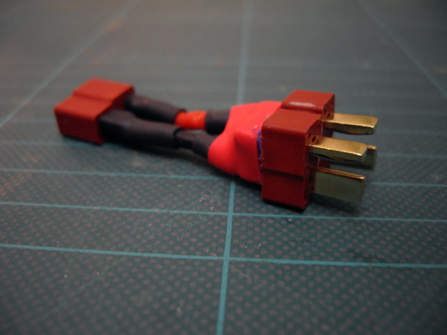

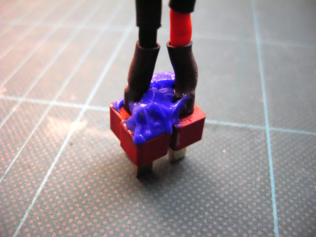

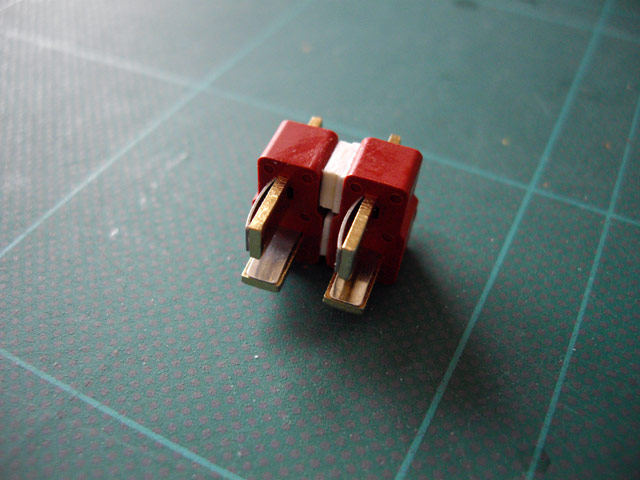

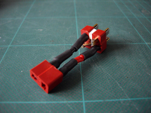

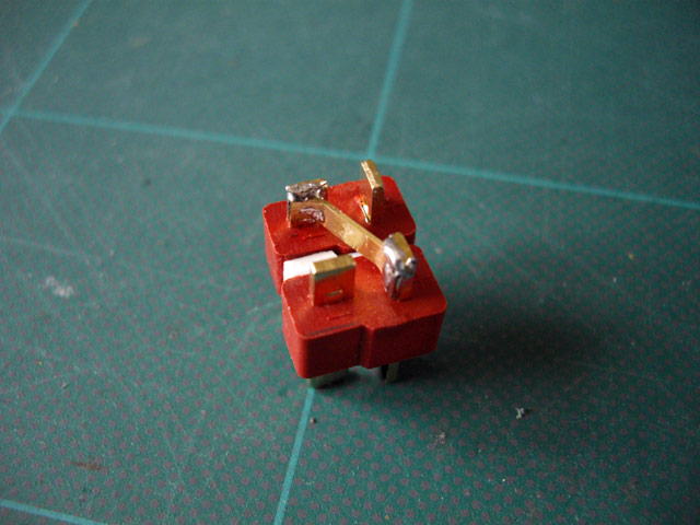

Dit Benoit, pourquoi veut tu faire tu branchement en série, il te faudra de bonne lipo, voir très bonne, car cela pompe un 500....
J'ai fais des essaie avec des Vplus 3S 2500Mah 35C, et bien malgré cela le temps de vols est beaucoup plus court, et j'ai même trouvé les lipo très chaude, pourtant que du statio et quelques monter de pas...
Alors qu'une simple lipo 6S 2600Mah en 20C, et bien pas de soucis, cela tourne bien et le temps de vols est beaucoup plus agréable...
Je te file en image le type de Cable série que j'ai fais, il faut du bon câble en diamètre...
