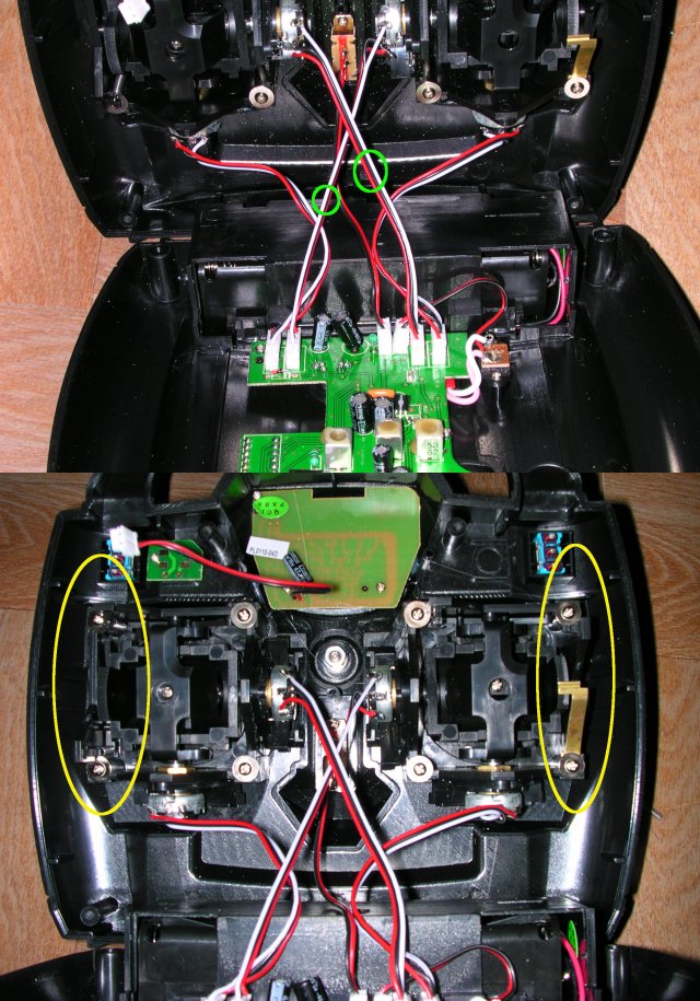

bonjour à tous, je suis nouveau sur le forum et j'espère que vous pourrez m'aider
Je viens d'acheter un hélicoptère Walkera DragonFly 4.
lorsque je l'ai reçu, impossible d'utiliser l'appareil. Lorsque je met sous tension l'hélico, le récepteur clignote. Puis j'allume la télécommande.
le récepteur continue de clignoter lentement, donc ils ne s'initialisent pas ensemble.
un composant semblait déssoudé dans la télécommande, je l'ai ouverte et, effectivement, un composant se balade...
alors je suis pas professionnel en électonique...il me semble que c'est un condensateur.
EDIT: après recherche sur google, c'est bien un condensateur.
dessus est écrit : Z4.0M
en regardant la plaquette, je ne vois qu'un seul endroit d'où il pourrait provenir. je vais faire des photos pour vous montrer.
quelqu'un pourrait t'il me confirmer mes doutes (en postant par exemple une photo de l'intérieur de sa télécommande)?
Si c'est confirmé, j'irai demain dans un magasin d'électronique voir si je peux trouver ce composant pour le ressouder.
Par avance merci

alors deja : une règle numéro 1 : on allume TOUJOURS l'émetteur avant le récepteur et on éteind TOUJOURS le récepteur avant l'émetteur sinon, tu vas au devant de gros ennuis .
pour la photo (fait pas attention aux cercles, cette photo illustre un article sur le changement de mode)
si ca ne suffit pas, je te fais une photo de la carte électronique

alors voici l'image du composant baladeur...
et l'endroit d'où je suppose qu'il provient...
merci bcp pour les 2 photos précédentes, ça me confirme mes craintes!

bon j'ai été dans 2 magasins d'électronique ce matin, et le composant est en fait un résonateur thermique à 2 pattes...
bien sur ils n'ent ont pas en magasin et ne savent pas où en commander, yen a pas dans leurs références...
j'ai essayé de erssouder celui là mais je suis plus en train de faire des dégats qu'autre chose...
donc ma question est : commander commander un nouvel émetteur pour mon dragonfly 4 ?
où puis je trouver ça? et à quel prix à peu près?
ou est-ce qu'une autre télécommande 4 voies serait compatible? (en réutilisant mes quartz)

Plutôt un résonateur céramiquepitchoun64 @ Apr 14 2007, 11:38 AM a écrit : re-
Si tu n'as pas peur de bidouiller un peu je te conseillerais de tenter de le resouder en intercalant entre composant et circuit un morceau de conducteur cuivre rigide. Foutu pour foutu, ça vaut le coup d'essayer!
