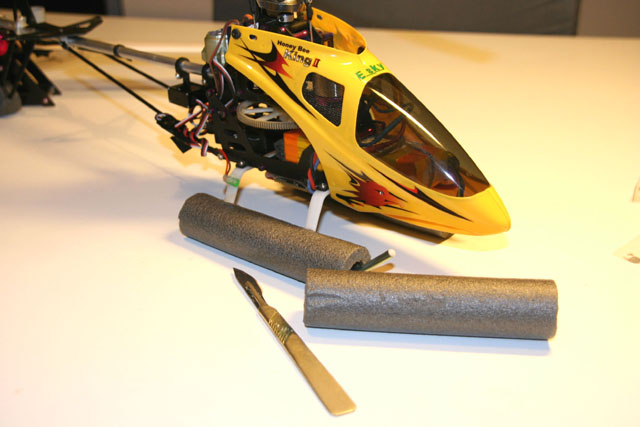

Message par aneta » 27 janv. 2010, 23:36
Ce qui suit fera hurler les puristes, les hedonistes, les pros du vol 3D et les gardiens du "Grand Livre"... Et ils auront raison : ceci n'est pas fait pour eux mais pour le commun "Débutant" pour lequel à la protection sur les terrains boueux, neigeux, flaques d'eau on rajoutera la fonction d'amortisseur de chocs.
Tout d'abord cela ne coûte pas trop cher puisqu'il s'agit de simple gaine de mousse semi rigide utilisée pour calorifuger les canalisations d'eau . En vente dans tous les bricolages centers.
On coupe 2 tranche à la longueur désirée. Et comme ces gaines sont pré-fendues sur toute leur longueur, il suffit de les ouvrir et d'inserer les tubes du train dedans.
Voila, c'est fini ! cela permet de s'entrainer et de se poser sur un sol détrempé ou totalement enneigé sans risquer de voir l'hélico s'enfoncer et de griller l'électronique.
Si vous souhaitez enlever dare dare ces appendices par peur du ridicule ou autres, il suffit de moins de 4 secondes pour revoir l'hélico dans toute sa majesté.
Pour ceux qui souhaiteraient garder la protection quelques temps , il est recommandé de coller les 2 lèvres du tube de part et d'autre des 4 pieds avec de la cynanolite.
Ainsi on n'abime pas les pieds et on ne risque plus de perdre leur "pantoufles"
Enfin les derniers qui pensent que cela peut servir d'amortisseur de chocs ( attention quand même : l'helico se posant trop durement peut alors à rebondir !)
ajouteront une couche interne pour bien caler et protéger les pieds .
PS : on équipe le stabilisateur arrière avec une '"rondelle" de 1 cm de cette gaine que l'on pique dedans.

Ca semble efficace ;)
On dirait des flotteurs :D

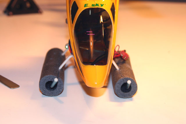

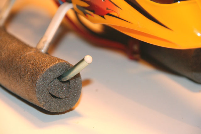

Message par aneta » 29 janv. 2010, 00:03
bonsoir,
je complète l'information sur les "pantoufles" protectrices de train par ces 2 photos :
et en gros plan :
je confirme que ,de plus, cela amortit vraiment bien les atterrissages "nerveux".
Quant à l'effet de rebond dans ce cas et pour un sol très dur, il est réel mais pas redhibitoire...
vu le coût cela vaut le coup d'essayer ( le jeu de mots était trop tentant !)

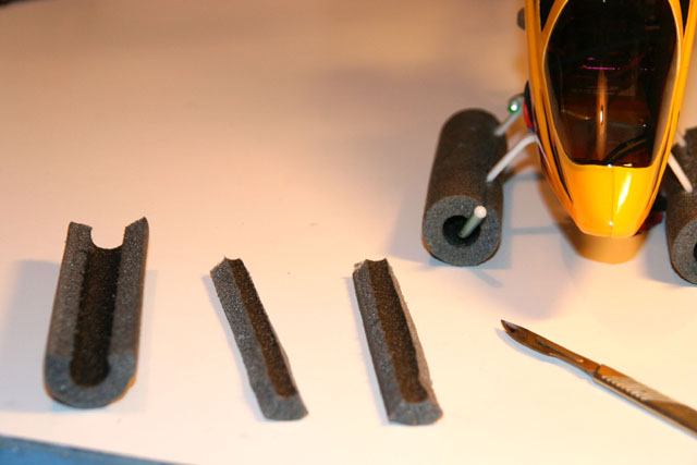

Message par aneta » 05 févr. 2010, 19:45
bonjour
non c'est juste une "tranche" du même tube que j'ai coupé comme on coupe une tranche de saucisson.
Depuis, j'ai amélioré le système en remplaçant la rondelle de queue par une boule en plastique.
En effet, terrain boueux ou pas, la pointe de la queue se fiche facilement dans le sol. Aussi ai je décidé de la remplacer par une boule.
Dautre part et our info, je n'achète plus d'ailerons ni de chassis pour mes hélicos.
Je les réalise en verre époxy à partir de plaques utilisées pour réaliser des circuits imprimés en électronique.
Ce qui permet d'ailleurs de réaliser mes montages électroniques sur les ailerons, voire directement sur les chassis !!
Mais de cela je ne pourrai en parler qu'après le mois de juillet. Je dois attendre leur publication pour être libéré des droits d'exclusivité.
En tout cas, réaliser ces pièces en verre époxy a un énorme avantage :
Elles sont incassables !!
cordialement
jlr

Message par aneta » 05 févr. 2010, 20:07
je complête ce que je viens de d'écrire par une petite image :
