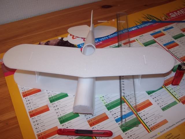

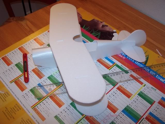

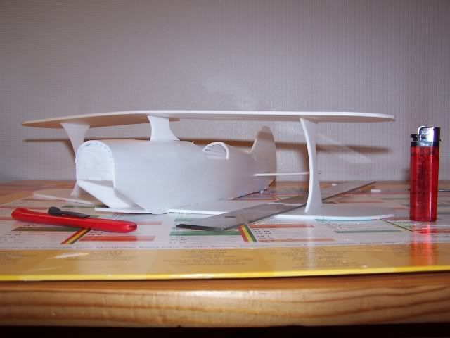

Voici mon nouveau projet, un biplan de 44cm denvergure pour faire le con devant mon immeuble.
19,20gr tout nu( en dépron 3mm)
Reste tout l électro du mini piaget à monter, coller les ailes( probablement les renforcer avec du plat carbone 3x1) et choisir si je le monte en 2 ou 3 axes( je penche pour le 3 axes mais à voir suivant le poids).
Les ailes font 10cm par 44cm
Amitiés, Eric

Rhoohh il est tout petit tout mignon
T'as fait du bon boulot wise19, mais à ce poids et cette taille, évite les journées de grande tempête
en fait, je le verrais mieux en indoor.
Essaie de nous faire une vidéo des premiers vols, je suis curieux de voir ça

Clair qu'il est magnifique. Pourtant encore revêtu de sa robe depron.
Vivement quelques couleurs dessus !
Quand je vois ce que vous arrivez à faire avec vos mimines, je suis soufflé par tant de dextérité.
Bon on ne m'a pas greffé 2 mains gauches non plus. Mais j'ai jamais tenté la depronade. Un jour peut-être.
Une question tout de même : comment as-tu réalisé l'arrondi du fuselage ?
On dirait qu'il y a des renforts ! et je suppose que c'est au sèche cheveux ?

En fait le plan vient de là :
http://www.rcgroups.com/forums/showthread.php?t=516219" onclick="window.open(this.href);return false;
et tout à la fin l on y trouve un avec l aile arrondi. J ai juste fais une aile identique en dessous car celle prévu me plaisait pas.
Pour l arrondi, j ai marqué le dépron avec le stylo (en bleu) et tu maintien en forme au collage.
Faut pas croire, mais c est galère à faire ( c est mon premier). J en suis à mon 4ème fuselage quand même( et il n est pas parfait non plus celui là).
Pour le plant, j ai doublé les dimensions. Le truc c est que les découpes ont doublé aussi, donc attention de bien penser à les redessiner pour ne pas ce retrouver avec la dérive ou le stab qui nage dans les fentes( et le reste non plus)
J attend des servos toki bio metal de 1gr pour aller avec mon rx spektrum 6300 de 2 gr.
Amitiés, Eric
