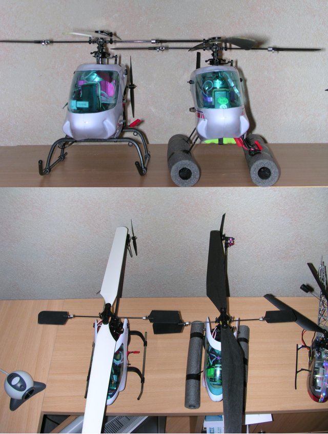

sur les conseils de mGced, j'ai commandé ue paire de pales prévues pour le caliber M24 en vue d'équiper mon Dragonmax.
je rappelle la config : speed 300, DD CN12 (EDP-50) à droite sur support prévu , superskids sans les barres obliques et l'aileron horizontal et vertical, barre de bell d'origine, radiateurs de moteur principal et de DD.
sitôt recues, pas de vent, sitôt essayées.
alors deja à première vue, elles sont à peut pres comme celles du DF4 niveau souplesse, elles son t plus rectangulaires mais avec moins de pas.
elles s'adaptent parfaitement sur la tete de rotor du DF4.
essais de vol : RHHHHHHAAAAAAAAAAAAAAAAAAAAAAAAA !!!!
le rotor embarqué par le speed 300 tourne beaucoup plus vite. on se retrouve avec une stabilité terrible, je n'ai jamais réussi à avoir une telle stabilité que ce soit avec mon DF4 ou mon DM4.
l'helico répond beaucoup plus rapidement et vivement, il fait oublier la legere mollesse que le superskid apporte.
l'helico monte aussi bien et aussi rapidement qu'avant mais avec un cran de gazs en plus (normal)
l'autonomie est augmentée, le moiteur tourne plus vite mais peine moins. de plus on a moins rapidement l'effet d'anticouple fous en fin de batterie.
les atterrissages atteignent une précision hallucinante et ce avec un léger vent chi..t.
un seul petit bémol, il va falloir que je diminue un peu le gain AC, la queue a tendance à legerement "pomper".
par contre le mixage est plus efficace. l'anticouple DD est encore plus réactif.
Bilan du test : j'ai vachement pris mon pied. j'ai senti mon DM4 comme je ne pensait pas pouvoir le sentir.

pour le moment, je ne sias faire que des statios et des petites translations alors je ne pourrais pas te dire. à l'oeil par contre, je constate que le cone est moins prononcé. mais vraiment, sur ce point, je ne peux pas te repondre
juste une petite correction par rapport à mon post d'origine : les pales sont plus souples que les pales de DF4 classique

Il n'y a aucun effet d'autocabrage , on dirait a la limite que je pilote un pas collectif .

Voila : les pales de caliber M24 sont plus lourdes que les origines , donc , elles ont beaucoup plus d'inertie , ce qui donne une stabilité plus que correcte ( ceux qui ont des poids a la barre de belle , il faudra surement en enlever ) .
Elles ont exactement le meme profil que les pales d'origines , et en plus ont la meme largeur que les origines recoupées a la bonne dimension .
Elles ne cassent pas facilement , perso , je n'ai jamais vu de pales de caliber M24 se casser .
Vu leurs profil , il n'y a plus d'effet d'autocabrage , ca se pilote comme un CP ( voir mes vidéos ) .
En conclusion , que du bonheur .

deuxième essai aujourd'hui pour confirmer que mon enthousiasme d'hier n'était pas due à la nouveauté. et bien non, je peux confirmer, ca vole super bien avec ces pales, c'est tres stable . en ne faisant quasi que des statios et un peu de petite translation avant/arrière gauche/droite j'ai une autonomie de 17 minutes sur ma lipo 1300 mA/h. j'ai essayé en réglant le gyro d'éliminer le petit battement de queue mais sans succès, pas d'effet mais c'est pas gênant.
deuxième vol mais avec ma lipo 1200 mA/h en 10 C. surprise plus de battement de queue et toujours une stabilité et une précision d'enfer. je me suis pris à essayer de tourner un peu et j'ai pour la première fois réussi à faire une boucle . en fin de batterie je me suis amusé à faire des statios à 50 cm du sol pour faire de la précision . par contre un coup de vent m'a rabattu l'helico et ca m'a couté un moyeu de rotor (ben oui, le rotor tourne plus vite, les pales sont plus lourdes, quand ca claque par terre, ca claque).
en conclusion, toujours enchanté de mon achat. je vais enfin pouvoir évoluer et faire autre chose que contrer les embardées. de plus, le petit souffle de vent qui quasiment m'empêchait de voler ne me gene plus ou presque.

en fait, les pales de caliber M24 ne sont pas plus lourdes, je vient de les peser : 28 grammes exactement comme une paire d'origine pour DF4. la difference de comportement se fait donc sur le profil et le pas.

Je viens de tester en salle le DM4 sans le chassis Superskids avec les pales de Caliber M24.
C'est SUPER
AC super vif, 3 ou 4 tours à droite par seconde et pas D'AUTOCABRAGE.
Je me suis régalé.
Je vais vous faire une vidéo du délire de ce matin, au programme:
- vol sans train d'atterrissage
- récupération à la main
- quelque crashs
A tous les possesseurs de DF4, achetez les pales de M24 ca vaut vraiment le coup.

Pour le réglage du gain maintenant avec les pales de caliber M24 , il va falloir y aller du bout du tournevis et pas plus , car , ca devient beaucoup plus sensible , et ne pas oublier de débrancher l'accu a chauqe correction pour que le module prenne en compte cette correction .
