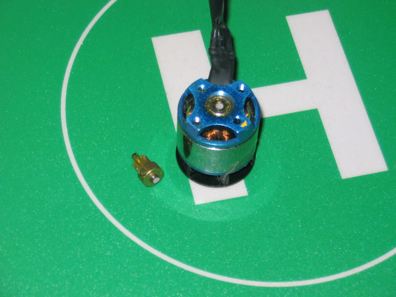

Comme vous l'avez dit plus haut, la thèse du boomstrike ne tient pas vraiment. Et pourtant j'y croyais. En y regardant de plus près, les bords d'attaques de pales n'ont rien et le tube de queue n'a pas volée en éclat.
Au niveau mécanique deux choses ont lâché :
- l'un des deux bras du porte pale. Mais c'est le porte pale du HPFP en metal, normalement c'est du solide,
- l'une de pale en bois a cédé au niveau de la fixation.
Le scénario le plus plausible ressemble à celui décrit par akoirium. Avec les gaz à fond, une pale à cédée, l'ensemble du rotor a explosé brisant le bras du porte pale, pliant le barre de bell sur le tube et tordant l'axe.
Le résultat en images :
Il me reste alors une question. Je savais que mes deux pales n'avait pas le même niveau de serrage, çà se sentais lors du repliage. Mais je ne pensais pas que çà pouvait poser un pb. Visiblement si !
Au début, je serrais comme un sourd, après j'ai essayé de relaché pour faciliter le repliage des pales et pour qu'elles se placent d'elles même avec la force centrifuge.
Alors, quel niveau de serrage doit on appliquer aux pales ?
Bon, je finit le démontage, je finit l'autopsie et je commande les pièces !
Merci à tous pour vos remarques !

Pas de chance pr le moteur pour les pales, sers les de facon à ce que elles arrivent à se placer avec la force centrifuge mais qu'elles ne bougent pas trop Perso de les serrer trop fort m'a déjà couté qq pales donc maintenant jy vais plus molo !
voila qui confirme l'explosion de pales, les miennes ont petter au meme endroit :
pour le moteur, tu peut toujours changer l'axe si tu arrive a le demonter.
en general ,'est du 3mm au niveau des roullements, donc on peut le remplacer par un axe rotor, mais il faut un pignon en 3mm apres

Merci pour ce retour d'expérience. Vu l'ampleur des dégats, je préfère comprendre ce qui s'est passé pour éviter que çà ne se reproduise au prochaine vol.akoirium @ 31 Jul 2009, à 04:51 a écrit : voila qui confirme l'explosion de pales, les miennes ont petter au meme endroit :
Pour le moteur, j'ai commencé à le démonter. Mais il y a encore deux points de fixations de l'axe qui me résistent. Je ne suis pas sure que çà soit démontable, mais je vais insister.
Pour en revenir aux pales, comment éviter qu'elles explosent ?

pour le moteur ca se demonte...
mais le plus dure consiste a separer l'axe de la cage tournante qui est emboité en force (on se demmande a qui sert la vs BTR ).
pour ca il y as pas 36 solutions, il faut un bon plan de travail bien solide et y aller au marteau et au chasse goupille
pour le remontage ca se passe au marteau aussi mais c'est plus delicat car il ne faut pas voiler l'axe.
une astuce : on peut se faire une mini presse hydraulique avec un petit cric de voiture et quelques bouts de feraille
Pour les pales, le mieux serais de les changer en cas de crash violent pour etre tranquile... mais au pire, au moindre doute, il faut les detoilées pur voir si le bois n'est pas fendus quelque part, mais surtout au niveau des oeilliets de fixation qui semble etre la partie la plus fragile
bon courage pour tes reparations et bon futurs vols
