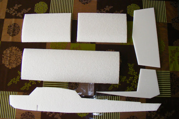

tout d'abord les pièces qui m'ont étai fournies
en image
impossible même pour un panda débrouillard comme moi
de creez un profile de cette qualité
et encore moins dans de l'epp
donc me voici avec un projet de plus

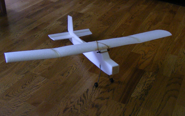

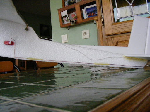

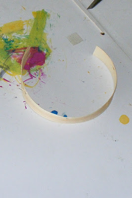

je poursuit donc mon montage

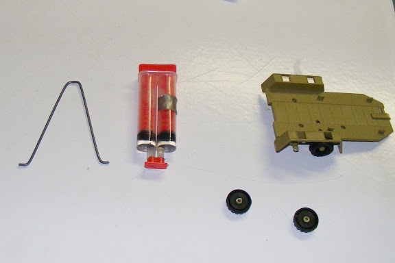

récupération maximum
un petit bonjour chez mon épicier
on demonte le cerclage

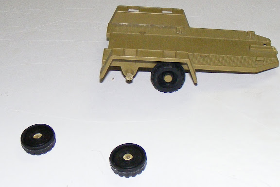

et me voila avec du bois pour les renfortImage

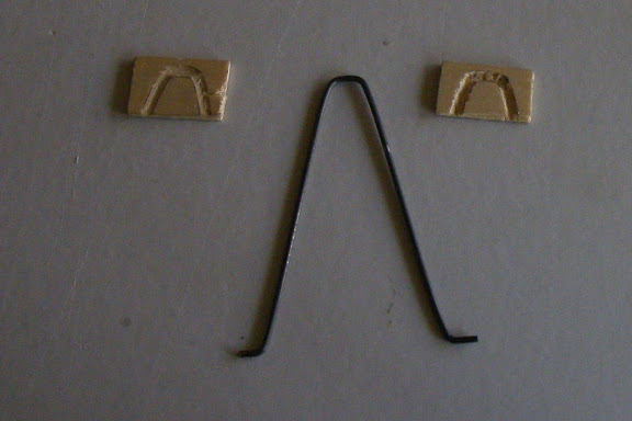

un vieux camion cassé pour la recup des roues

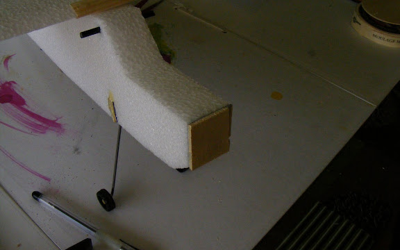

un bout cintre pour le train

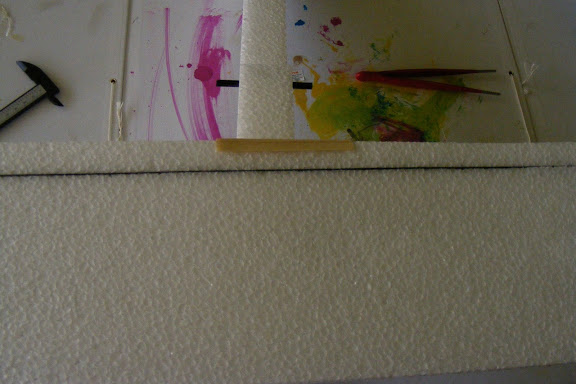

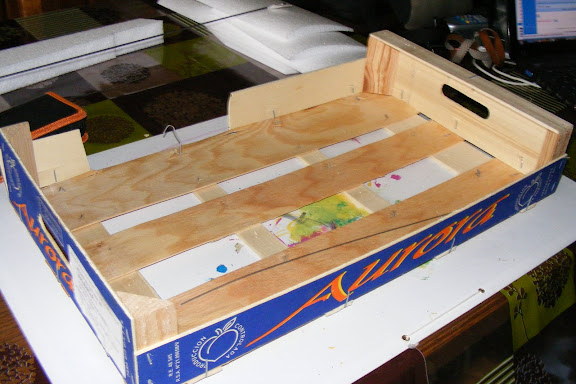

deux bout récupérer dans les champ de cagette une petit taille pour l'encastrement du fil de fer
vous remarquerait au passage les petit bout de tige en fibre que j'ai mis pour une aile démontable
les amateur d'aile fixe peuvent aussi coller celle-ci

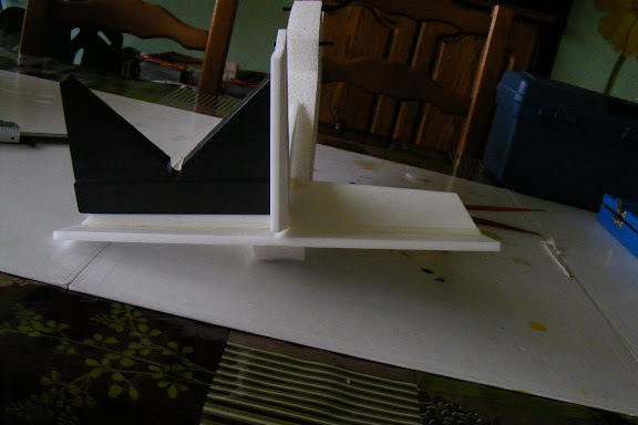

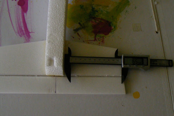

pose des renforts
d'abord l'aile avec le cerclage de boite a camembert et de la colle a chaud
et voila un jolie train d'atterrissage

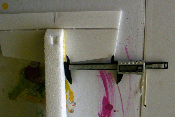

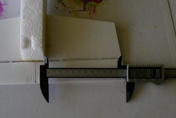

l'arrière et le milieux en plat carbone
pose de l'arriere
attention au cote
43 ans -lille
http://chtipanda.free.fr/
chtipanda
Messages : 5540
Enregistré le : 29 déc. 2007, 21:25
Localisation : lille

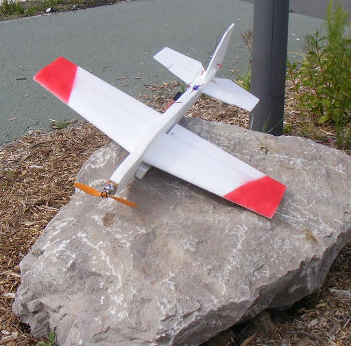

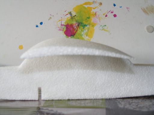

Message par chtipanda » 22 juin 2009, 14:54

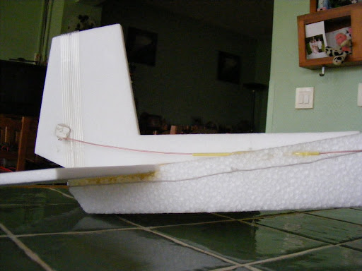

puis la dérive
attention a l'équerrage
colle a chaud et un bout de cagette pour le support moteur

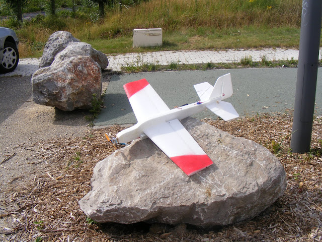

l'angle piqueur et déjà coupé d'en l'epp pas de prise de tête
première étape terminée

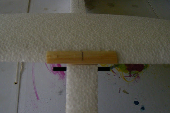

tiens, l'empennage est pas en EPP ? :blink:
c'est normal si le carbone de l'aile est pas droit ? :P

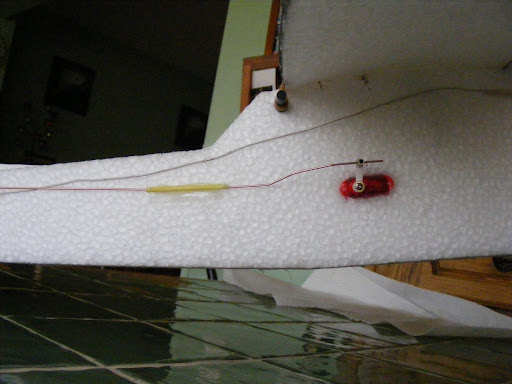

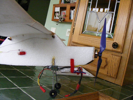

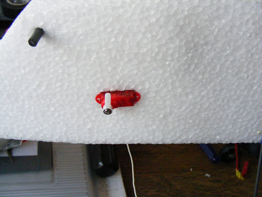

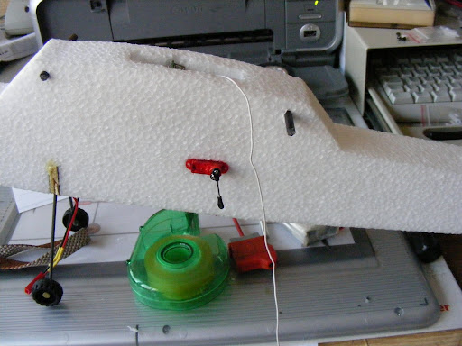

prochaine étape montage de l'électronique
2 servo 5g
j'ai retenue des htx 500
un petit brusless et un ecs10a
et un micro recepteur
le la fine corde a piano
perso j'utilise du fil de tig pour soudure ,(merci vincent ;) )
avec une petite astuce car il et flexible
je prend des coton tige auquel j'enlève le coton et je me sert du tube comme passe fil
ce qui me permet de construire très fin .

Towcat @ 22 Jun 2009, à 14:57 a écrit : tiens, l'empennage est pas en EPP ? :blink:
c'est pas évident de faire un saigner dans une aile epp avec un profil .
l'essentiel et de rigidifié esthétiquement certes c'est gênant ,mais au vol sa ne change rien .par contre si l'aile est posé de traviole avec les élastique ou mal centrée la ok il y aura un malaise .
:D :D
ce post et surtout pour les débutant avec petit moyen
et les non initié towcat
j'essaie avec les moyen du bord de faire partagé le peu que je connaisse de combine pour que ce qui galère en construction puisse si mettre :rolleyes:

oué m'enfin faire une saignée droite je pense qu'un débutant peut le faire quoi, j'te taquine... :P
tu m'as pas répondu pour l'empennage : il est pas en EPP mais en dépron nan ?
très bien ce didactitiel en tout cas, très bon reportage photo pour un débutant qui est perdu devant ses morceaux d'EPP :)

oui il est en depron en epp c'est trop mou le 6mm il aurait fallu mettre des renfort carbone supplémentaire .et comme c'est pour un mini budget

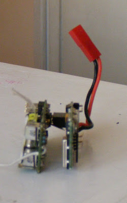

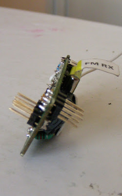

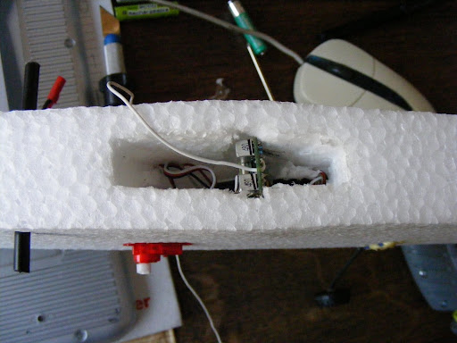

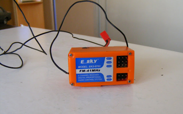

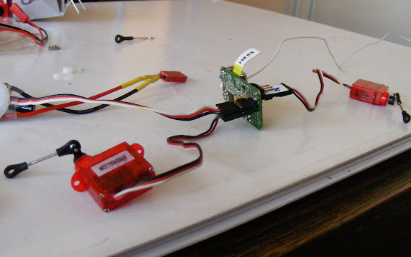

je poursuit donc par la recuperation d'un récepteur a partir d'un 4en1 esky est de sa radio ,j'ai en stock un module 72mhz et un 4 en 1 avec le gyro de hs ,donc dans un soucis d'économie je récupère ce que j'ai (c'est la crise )
les servos d'un hm 5-4 mort récup pour pièces sur ebay .
et le récepteur

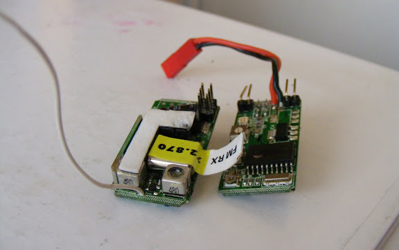

on demonte
on separe
on garde la partie avec le quartz
sur lequel on branche les servo et l'esc 10a du moteur
lh3.ggpht.com/_D3r2-WjJWSA/Sj-4UifV...76/DSCF3341.JPG

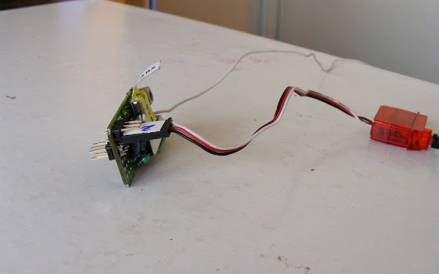

petite particularité la voie du moteur en 3 et non en 1 en effet sur le 4en1 la partie gyro envoie le courant au récepteur et elle était branché sur cette voie
puis le deuxieme servo
un petit film pour confirmé sera bientôt en ligne

Message par chtipanda » 22 juin 2009, 19:16
en image
attention tout de même le moteur et son support son visser dans le support en carton
il s'agit d'une video amateur pour démontrer que sa fonctionne ne pas faire cela avec une hélice ou un moteur non fixer .

Message par chtipanda » 27 juin 2009, 12:33
on evide pour le passage des servo et du récepteur mais si vous preferer coller sur le fuselage c'est une solution possible .
j'ai retenue celle ci .
passage des tringle avec tige de cotton tige pour faire light
vol prevu cette aprem

super vol
en 2s il est lent et bien adapté au debutant en 3s il passe même les looping
vol
le train par contre est a revoir les roue sont trop petite

Message par chtipanda » 05 juil. 2009, 15:24
petite deco et vol de test avant passage de flambeau
:P :P :P
43 ans -lille
chtipanda
Messages : 5540
Message par chtipanda » 05 juil. 2009, 23:23
avec du vent une 3s et helice plus 6*4
sans vent une 2s avec une 8*4 c'est du bonheur
