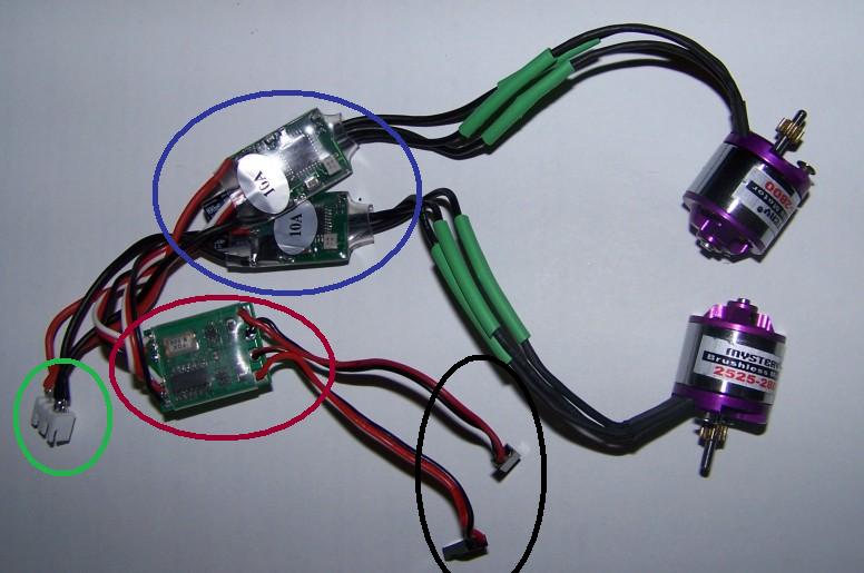

Bon je reviens à l'attaque sur le sujet du bi brushless...
Je ne sais pas si le sujet a été traité en détail, je ne trouve pas, alors je vais vous livrer mes investigations en la matière.
Je me suis longtemps demandé quel était le principe de la conversion en brushless.
J'ai enfin trouvé.
Tout au presque tient dans un tout petit objet de 3 grammes.
C'est un convertisseur de signal "bipolaire" pour moteur brushed classique en signal "tripolaire" d'un moteur brusless. (cercle rouge)
Ce boitier se place à la sortie du 4en1 (ou 3en1) sur les prises qui alimente le moteur d'origine.
Derrière le convertisseur, on branche un ESC pour brushless. (cercle bleu)
la particularité de ce montage
- les ESC ne sont pas alimenté via le 4en1
- les sorties "moteur brushed" d'origine deviennent en fait des voies de commandes des ESC (cercle noir)
Les conséquences
- il faut alimenter directement les ESC à partir de la batterie (cercle vert)
- un cordon Y triple est indispensable pour alimenter d'une part le 4en1 et d'autre part les ESC
les difficultés à mon sens
- trouver les moteurs adaptés (KV, puissance, diamètre, pignon)
- trouver les ESC
Pour info, le convertisseur se trouve sur internet
-soit au détail (environs 26 euros FDPIN)
site allemand
-soit dans des kit combo complet pour hélico format 45 cm
http://www.rtf-heli.com/ESKYBIGLAMAbrushless.html" onclick="window.open(this.href);return false;
- soit pour des formats 34 cm
format 34
voilà
j'espère ne pas avoir été trop long et que cela pourra être utile à certains
bonne bidouille

Concernant le lama 400 brushless
D'après ce que j'ai vu, les moteurs sont controlés par un variateur double qui se branche sur le récepteur. Pour passer en brushless, à priori rien de plus facile, il suffit de brancher 2 ESC et 2 brushless. Pas besoin de convertisseur.
Mais pour ma part, j'hésite pour les moteurs
Ceux prévus dans le kit BL risquent d'être un peu limite, il faut trouver un peu plus gros, mais pas trop sinon, ca va réduire fortement l'autonomie.......
Bons vols
Bons vols

Bonjour, Je me permet de remonter ce topic!
Quand on achete tout le kit brushless à 99$ :
Es ce que tout est déjà soudé, on a plus qu'a vissé les moteurs et c'est partit ou y'a t'il des soudures à faire??
Ensuite la fixation des brushless à la place des moteurs classique : ca tombe dans les mêmes trous sur le chassis, ou la aussi faut il adapter le chassis?
Ensuite sur le lien en première page, on voit en présentation du kit un big lama modifié, le mien j'ai aussi modifié le patin pour un class 300.
==>Bien plus beau et solide comme patin d'atterrissage, mais je me demande en fait, comment à t'il fait son support de queue??
Ca m'intéresserai beaucoup aussi d'adapter une véritable queue sur ce big lama!!
Merci à vous tous
Amicalement, seb!

- SmallLama
- Messages : 8800
en ce qui concerne les brushless, apparemnt cela ne vaut pas le coup d'investir une tel somme pour un "BI".
maintenant si tu veux plus de peche, il y a des moteurs 370 avec roulements a billes.(tu trouveras le lien dans le topic >BL)
perso, j'ai installé les moteurs Xtreme 380 pour Honey Bee.
niveau puissance c'est le jour et la nuit.
- Greg.House
- Messages : 1204
- Enregistré le : 02 juin 2009, 10:34
Ok, les xtreme 380 sont donc compatible?
Ca t'a obligé à modifier le chassis?
Mais il faut changer les charbons de temps en temps non?
J'avoue que le kit brushless est sympa, car après plus besoin de changer souder etc !!
En tout cas merci pour l'info!
HS : au niveau usure les 370 sur roulements, ca donne quoi? ^^
Merci pour ta réponse en tout cas!
Amicalement, seb!
Amicalement, seb!
- SmallLama
- Messages : 8800
Les moteurs d'origine 370 n'ont pas de roulement (systeme de bague en laiton) avec charbon. leur durée de vie est a priorie bonne, la seule chose est de ne pas enchainer les lipos comme un fou afin de laisser les moteurs refroidir.
maintenant, les moteurs 370 carbon a roulement, si c'est comme un moteur standard la durée de vie sera encore meilleur que les moteurs standard et le rendement et meilleurs aussi dut a la presence des roulements.
les moteurs 380 Xtreme, meme chose que les moteurs 370 a roulement sauf que sur les 380 les charbon peuvent etre remplacer facilement. (peut etre un peu plus de pûissance aussi)
les brushless, pas de charbon donc encore meilleur durée de vie, EN REVANCHE,
d'apres les essais qui ont été fait, le Gyro et mixer du 4 en 1 ne suivent pas et ne peut pas etre reglé.
pour ce qui est des moteurs 380 Xtreme que j'ai il faut :
- allonger un des cables moteur
- enlever les pignons des moteurs standard pour les mettres sur les moteurs Xtreme.
il ce montent en lieu et place des anciens moteurs.

Je déterre ce post pour ajouter qu'un convertisseur brushed->brushless
existe chez Xtreme, il est dispo ici à 11.34 eur FDPO.
http://www.miracle-mart.com/store/index ... ts_id=3949" onclick="window.open(this.href);return false;
Vous en mettez deux (un pour chaque contrôleur au lieu d'un double)
Comme ça en cas de pblm on ne paie que 11.34 et pas 26 avec l'autre module.
Pas de soudure à faire à première vue.
J'utilise ce module sur un honey bee CP2.
Cdlt,
SOS-Software.
Cdlt,
SOS-Software.
