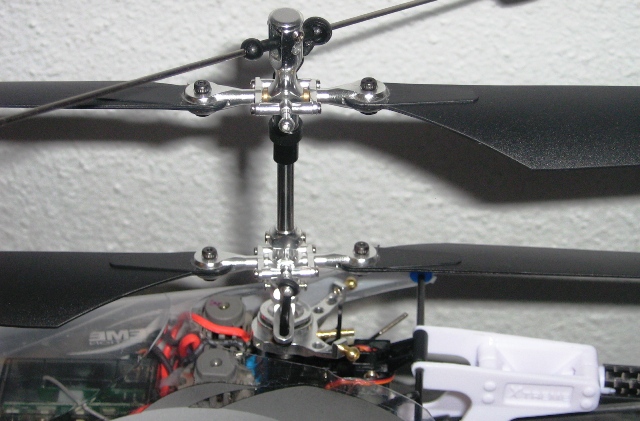

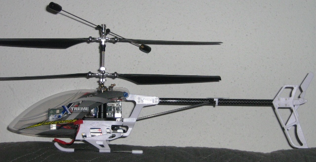

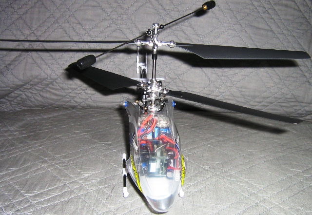

Un petit test que j'ai fait pour mon fiston, les pales du lama revenant bien moins cher que celles du cx2.
En fait, sur un châssis et électronique cx2, montage du kit extrême et d'un rotor alu complet de lama V4.
Pour quoi faire ?
Je l'ai reconstruit complètement avec ce qui me restait du 1er cx2 + quelques achats, mais j'avais déjà les 3/4 des pièces.
Plus que quelques réglages à faire, trouver des pales rigides et ça sera tout bon (l'ensemble est plus lourd que le lama et les pales plient beaucoup trop vers le haut).
Un aperçu du bébé pour ceux qui aiment le style (moi j'aime pas, lol, c'est mon fils qui a voulu cette ligne).
PS: Les chapes manquantes ont été rajoutées depuis les photos ça vole pas trop mal
Pour quoi faire ?
