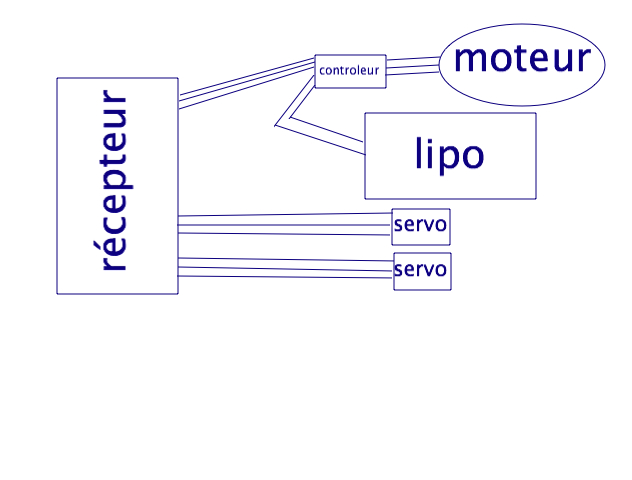

Voilà,j' ai fais un schémas.Si j' ai bien compris,mon ensemble électronique devrait ressembler à ça.
Preumio, est ce qu'il est bon?
Deuzio,je ne sais pas quoi prendre comme variateur, contrôleur et moteur.
Est ce que vous pourriez me conseiller sur lequel prendre (pas trop cher,efficace et surtout assez léger)?

Bonjour Drumsman,
Sur ton schéma, la lipo se branche sur l' ESC et lui va d'un coté au moteur et de l'autre au récepteur. Je ne vois pas trop ce que tu appel variateur ?? en tout cas tu n'en as pas besoin. Regarde sur l'image du set de propulsion tu vas voir de suite : sur L'ESC, les 3 prise rondes c'est pour le moteur, la verte pour la batterie et la noire pour le récepteur.
Demande à Pépino pour savoir quoi mettre comme moteur
vu qu'il a déjà fait le meme planeur il devrait pouvoir t'aider
sache en tout cas que les ESC diffère en fonction de ton moteur, donc choisi ton moteur puis ton esc

Yep nickel
