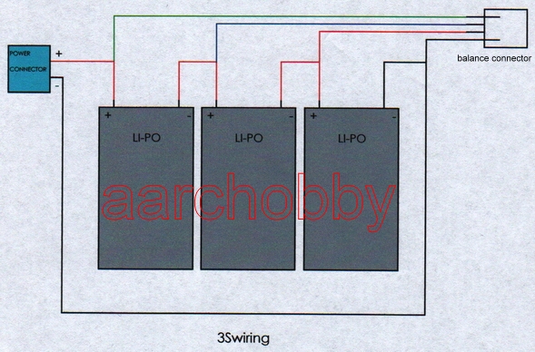

bonjour a tous
Quelqu'un aurait-il un schéma de câblage des cellules entre elles sur une batterie li-po de trois cellules ? est ce le même câblage pour toutes les batteries 3cell ? et pour les autres, 4cell,6cell ?

Message par Grabouillon » 20 févr. 2009, 01:42

Message par kitox » 21 févr. 2009, 00:13
merci :)
