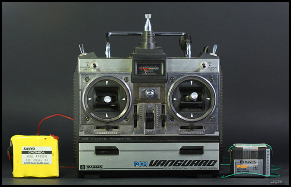

- avec ma vieille radio 6 voies Sanwa pcm/ppm 41mHz, possible ou pas ?
(j'ai aussi 2 radios esky 4 voies du Lama, le récepteur 6 voies de la radio sanwa, un récepteur 8 voies Corona à synthèse de fréquence)

- Oui ta vieille radio 6 voix devrait aller d'autant plus que l'on trouve le module récepteur act en 41 Mhz (pour ton récepteur sanwa il faut jeter un oeil sur le site du Mk pour voir si il est adaptable dessus)donc ça ne devrait pas poser de gros problèmes.

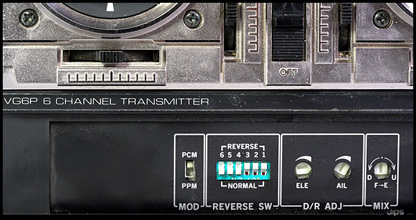

- la radio : ok pour la radio.
la radio :
Et les seuls réglages que j'ai :
- mon récepteur ne semble pas figurer dans la liste (et tout cet allemand, hum hum! pas facile)
Petite question : pourquoi y a-t-il des modèles compatibles et d'autres pas, et pourquoi y a-t-il des modifs à faire ?
