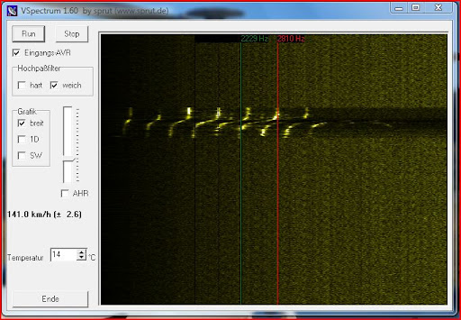

voici une capture de la prise de vitesse
Et une petite vidéo de cette capture, pas très bonne qualité mais c'est le son le plus important ! tendez bien l'oreille surtout !!video
