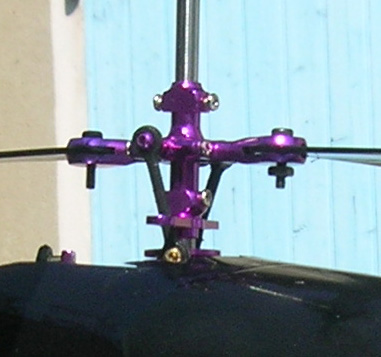

Aujourd'hui apres une bonne seance "detente", je me suis dit qu'il fallait que je mette les biellettes sur le 3e trou des palonniers (j'etais au 2e)
Mais une fois le tout monté, bah quand je met un des servos en course maximum (vers le haut), le moteur coupe, ou presque, bref, sa freine, et l'axe fléchit...
Je me suis dit "pas bon sa", et j'ai démonté mon cyclique.
Et en effet, malaise, il est marqué de chaque coté de la rotule, preuve qu'il est au maximum...
Vous croyez que je peut le limer un peu?
Pas envie d'en recommander un , c'est deja le 2e, le premier etait un made in ebay, et le 2e est un 3Dpro, et je me retrouve au final avec deux kits de pieces alus parfaitement identiques, juste avec un shaft rallongé comme différence
J'ai meme gardé la tete alu made in ebay, qui est mieu equilibrée que la 3Dpro <_<.
Bref, tout un roman pour pas grand chose

Bon, évolution du probleme, j'ai voulu le tester dehors, et la, surprise, il est devenu completement instable
Des que je suis en station , il tourne, comme avec un probleme de barre de bell, alors que j'ai juste rapproché les poids du centre...
Je voit pas en quoi sa peut le rendre instable!
Et biensur, c'est equilibré nickel, tracking OK, la barre de bell bouge tres bien, limite un peu de jeu meme...
donc la je voit pas
donc la je voit pas

Ma barre de bell, bah je vais la laisser avec les poids a l'exterieur...
Chui vert, j'ai changé l'axe interne, au cas ou (sa vibrait un poil) et changé la tête pour la made in ebay, et bah c'etait nickel, et en faisant le tracking, me suis loupé, et foutu l'helico dans les doigts, et depuis, pas moyen de faire un bon tracking, j'ai beau tordre et retordre, pas moyen!!
Et pis les vibrations sont de retour, snif!
Bref, j'ai du nicker l'axe, tout sa a cause d'un mauvais lest
