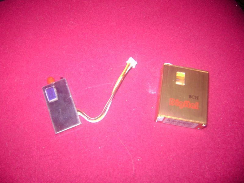

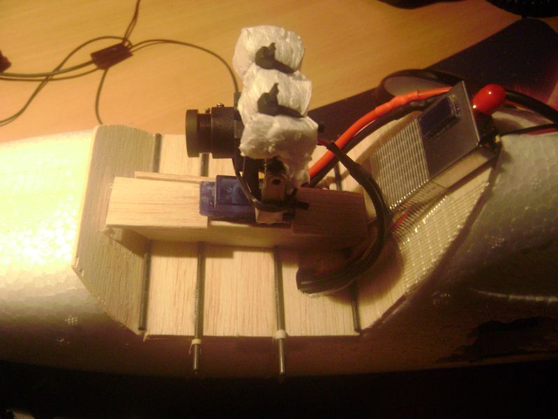

Voici mon nouveau projet !!
Sur lidee et laide de Alexinparis voici mon immersion fait sur ma vielle toro refaite pour loccasion avec en plus un systeme de pivotage pour la camera !!
Voila
Le projet sera finit je pense dici le 26 decembre !!!
et oui faut bien laisser au pere noel le temps de passer !!!!
Sinon le lecteur de dvd portable est un 10 pouces !!!! ( 26 cm de diagonal !!! )
il provient de ebay pour 85 ( c'est oi meme qui me le suit offert !! )
la camera et emmetteur recepteur proviennent de Chine de chez inesun.com !!
le tout pour 83 !!!
voila, je vous tient au courant !!!

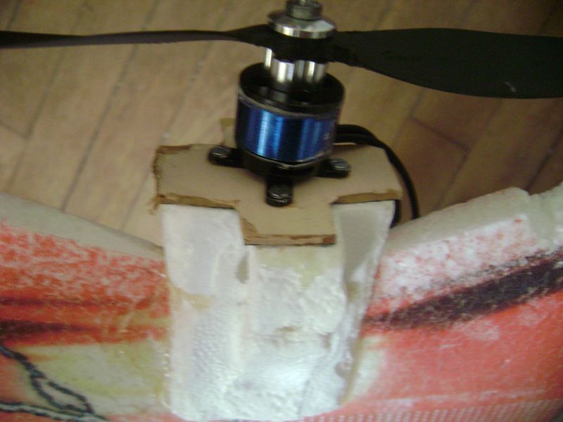

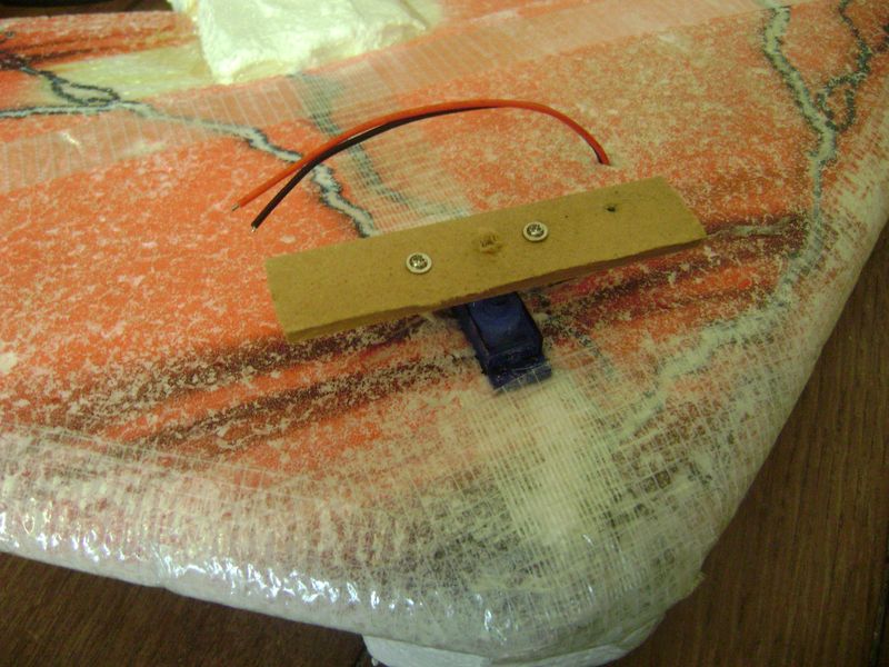

rien à voir m'enfin > le matériau que tu utilises comme support moteur ou sous ton servo c'est de l'isorel... une espèce de vague empilement sous pression de bois reconstitué mais sans liant, bref ça donne un carton qui se désagrège facilement et prend la flotte. une daube, remplace le avant d'avoir des soucis...
ou alors solution : tu l'imbibes de cyano (vu que ça boit)

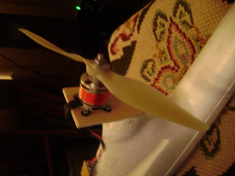

merci du conseil !!!!!Towcat @ 11 Dec 2008, à 16:17 a écrit : rien à voir m'enfin > le matériau que tu utilises comme support moteur ou sous ton servo c'est de l'isorel... une espèce de vague empilement sous pression de bois reconstitué mais sans liant, bref ça donne un carton qui se désagrège facilement et prend la flotte. une daube, remplace le avant d'avoir des soucis...
ou alors solution : tu l'imbibes de cyano (vu que ça boit)![]()
sinon pour le moteur, c'est du solide, je l'utilise deja sur un autre avion, t'inquiete !!
Je ne vais pas prendre de rioque a perdre le matos !!!

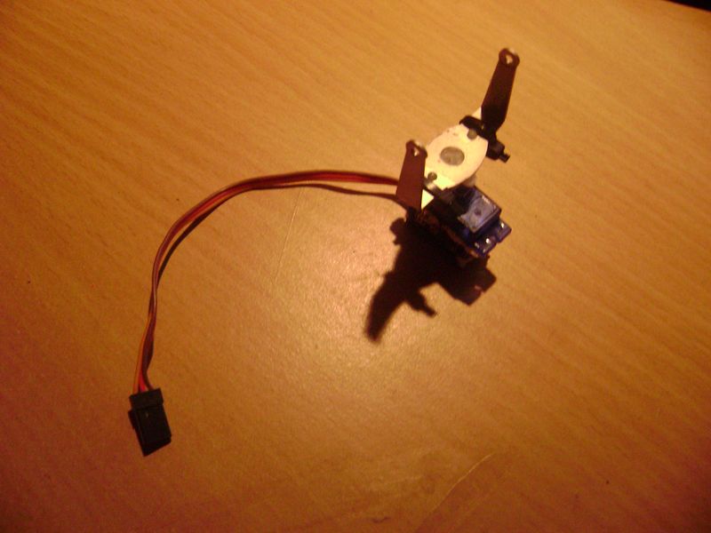

pour l'orinetation il ny y auras que un servo pour l'horizontale !!!
et il sera dirige sur laxe de la derive sur la meme radio car il n'y en a pas sur une aile volande => toro 900 !!

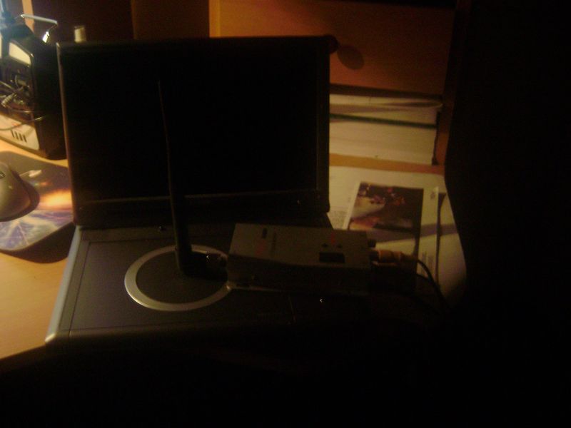

pour le sol, jai en faite un cable en Y sur le quelle il y a un camescope pour l'enregistrement, et un ecran de lecteru de dvd portable de 10 pouces !!!
C'est tres grand et une tres bonne image par rapport aux lunettes !!!
pas de perte de signal ou de puissance, teste et approuve par Alexinparis et moi meme !!!

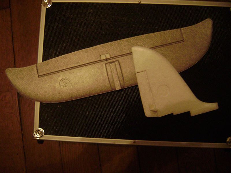

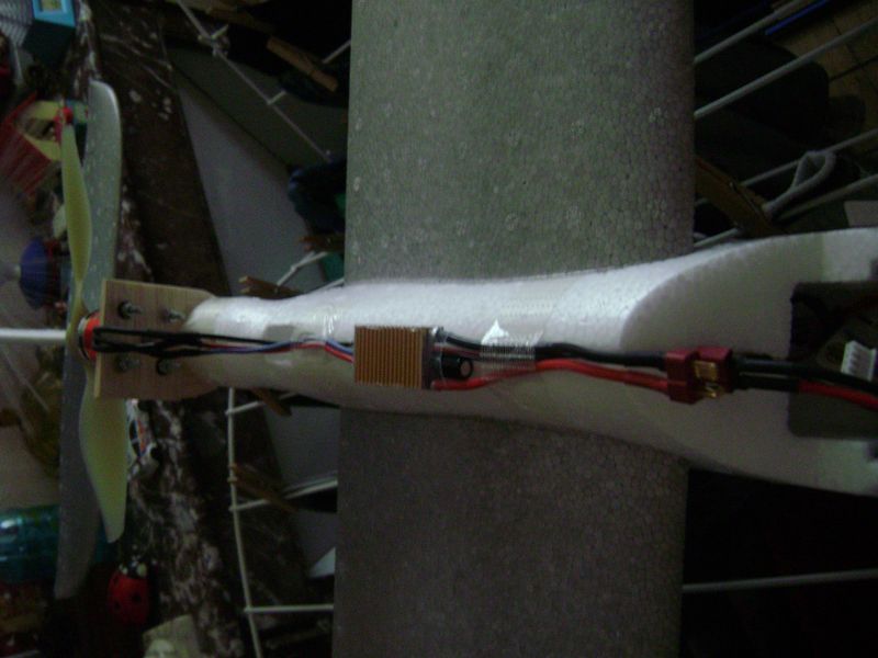

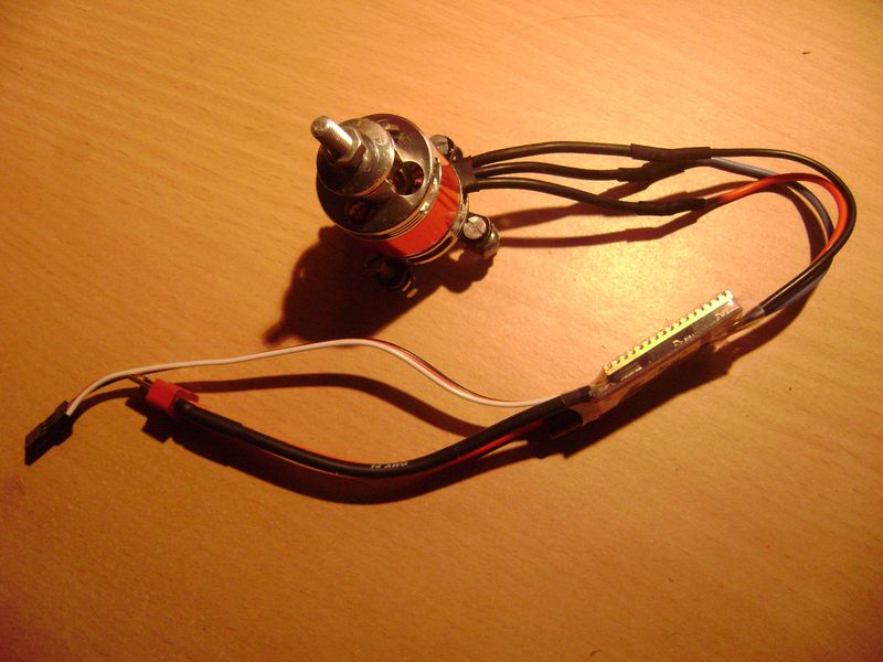

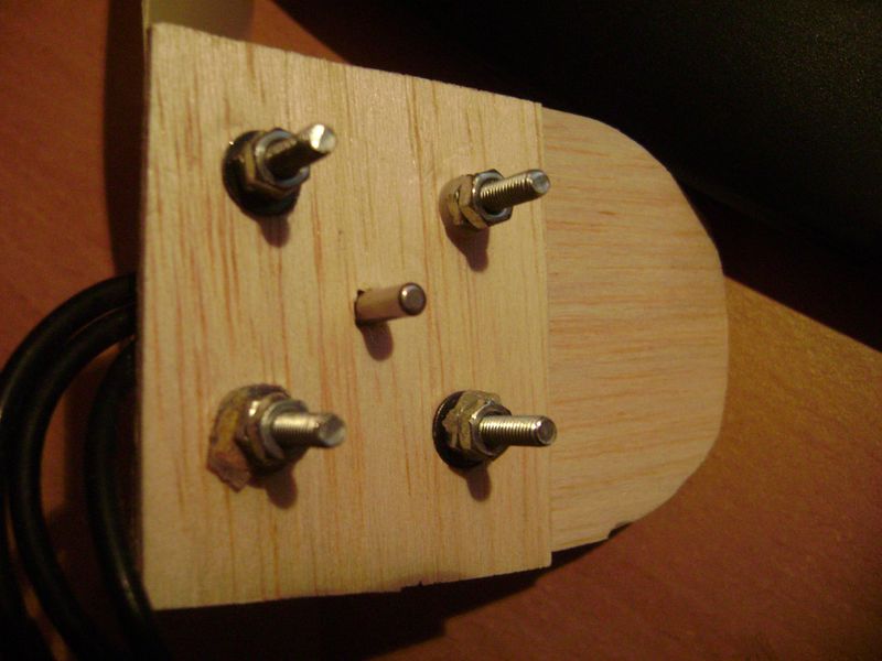

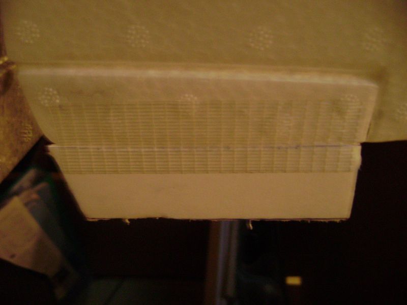

et voici mon zizistar !!!!
a noter qu'il faut decouper les bords de la derive et prof !!
Le moteur :
la derive agrandie :
Le moteur :

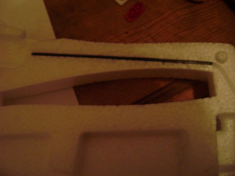

A noter egalement, la barre de carbonne ds la mousse au dessus des ailes pour un renfort !!
JE sais pas si c'est efficace, mais je l'ai vu sur le net !!!

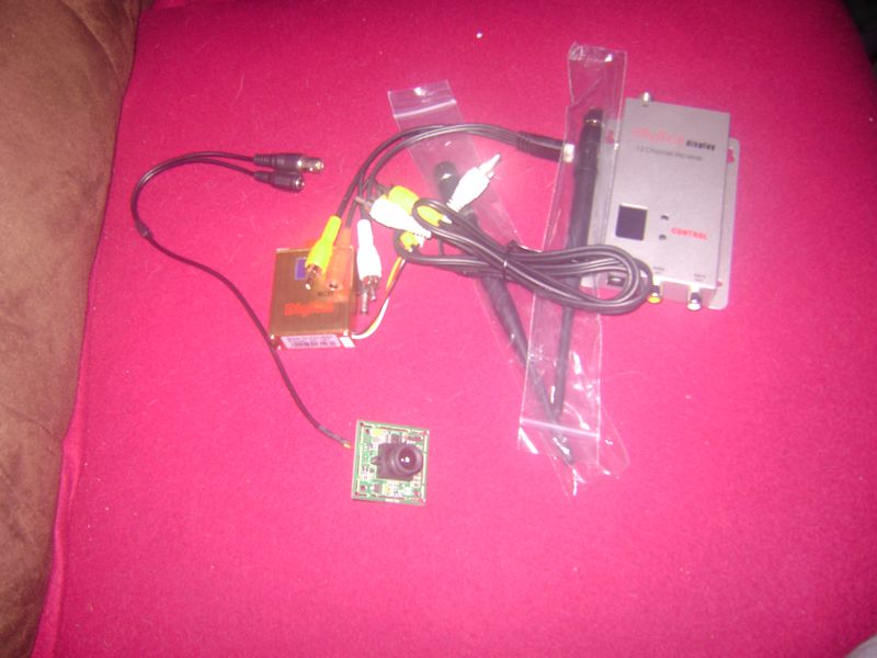

- Cocoboy
- Messages : 661
- Enregistré le : 18 avr. 2007, 14:16
- Localisation : Concarneau
slt a tous,
ce matin, j'ai reussit a prendre le paquet du facteur avant ma mere !!
Donc c'est pour ce soir !!

- Cocoboy
- Messages : 661

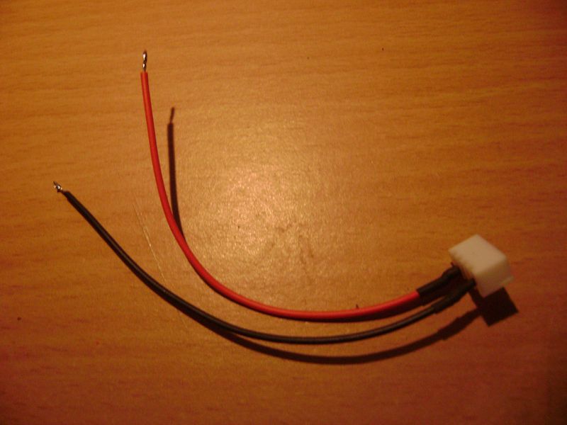

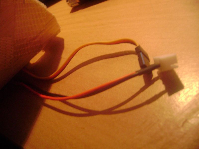

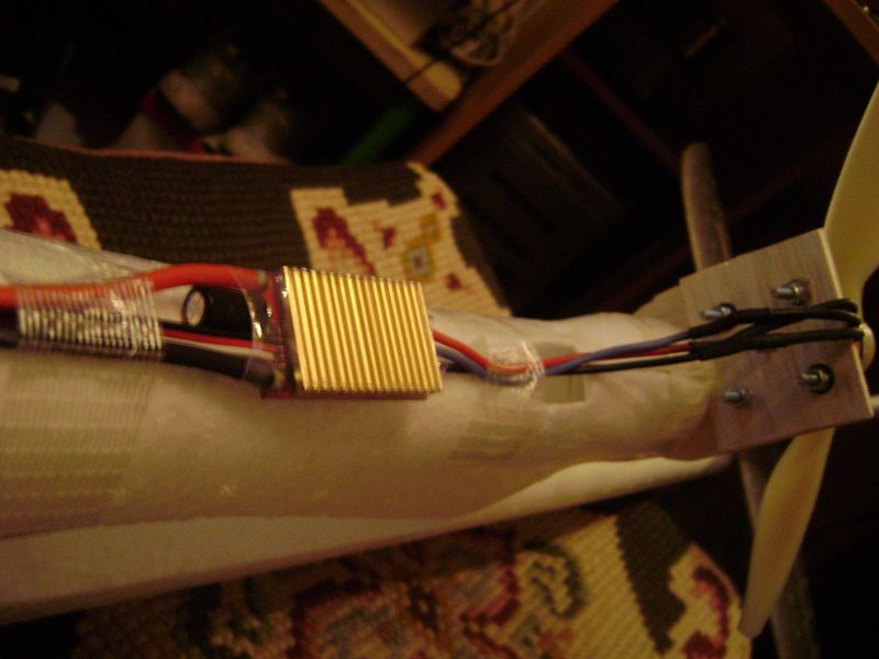

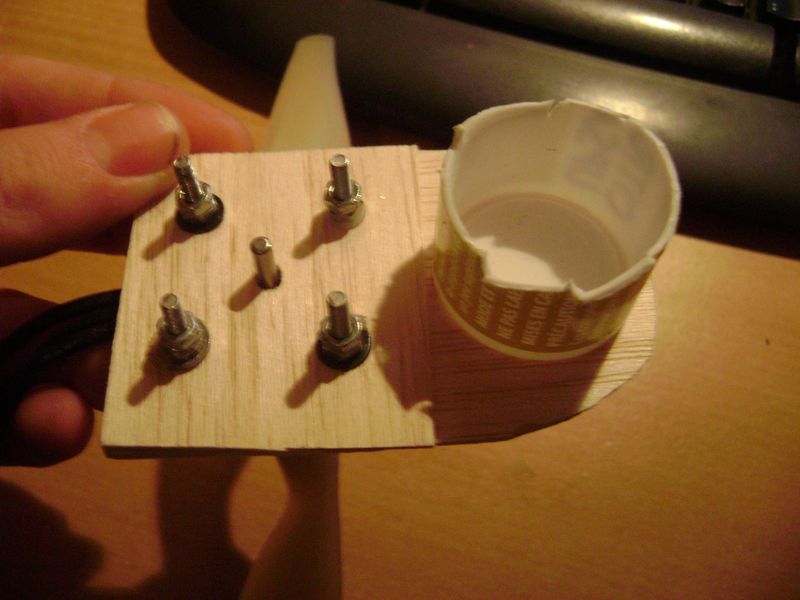

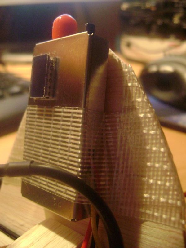

zt voici mon montage, demain premier vol !!!
depiotage de l'emetteur :
un pour le servo, et l'autre une prise d'equilibrage femelle pour la cam et l'emetteur :
Ca peut paretre pas tres solide, mais ca l'est !!!
Et c'est mon premier vrai montage, ce s'ameliorera avec le temps !!!

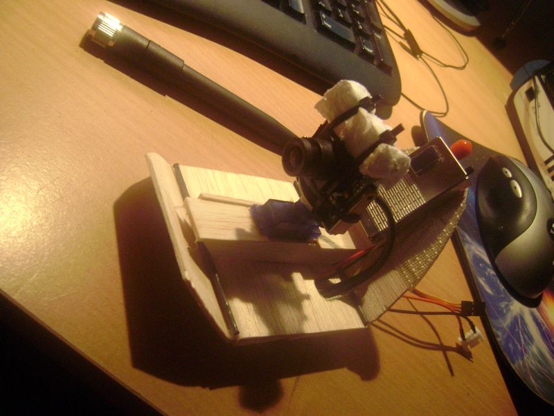

- Cocoboy
- Messages : 661

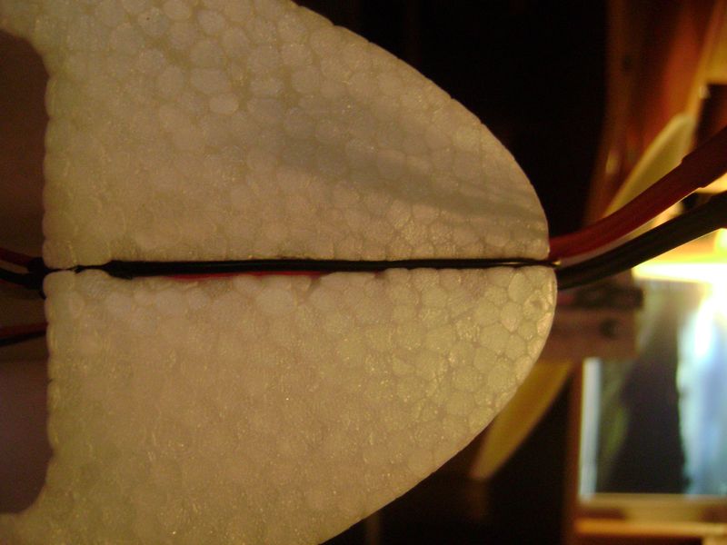

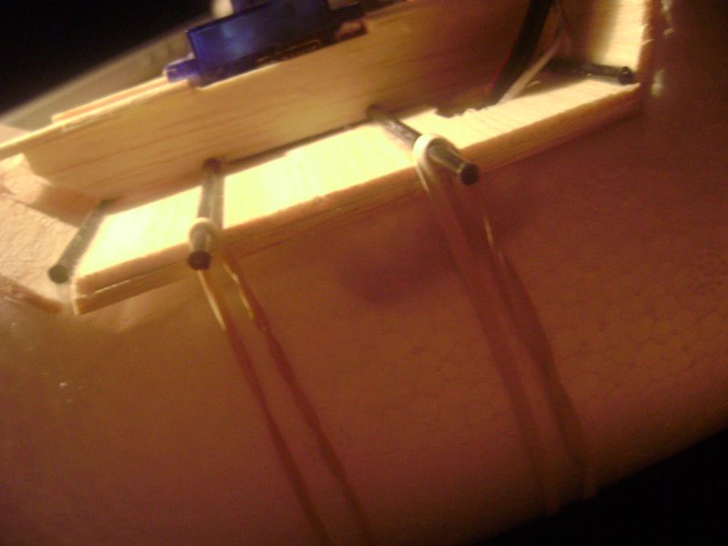

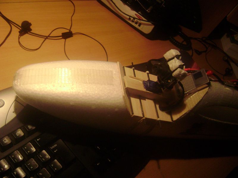

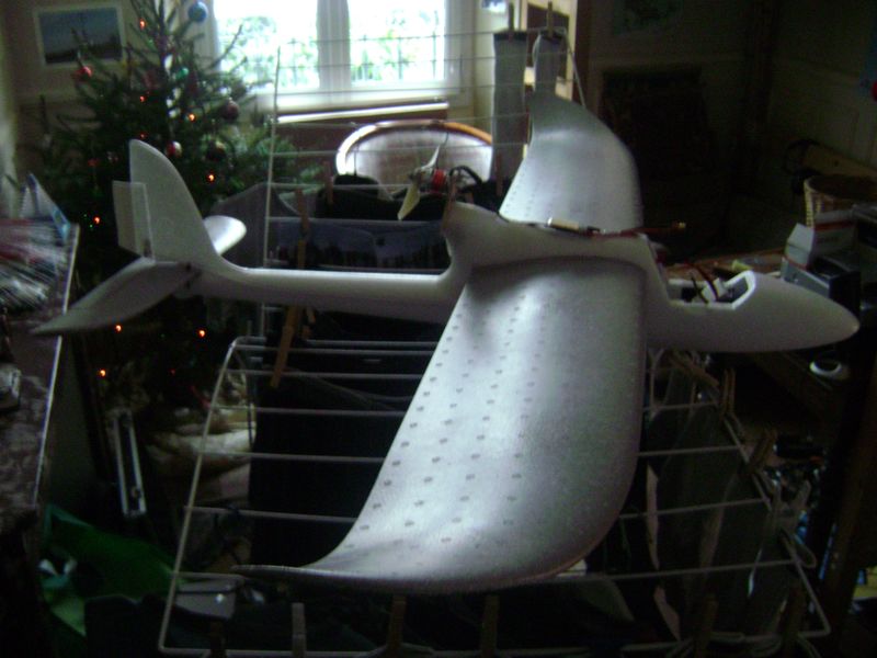

voici le resultat final !!!
C'est une fictation par elastique qui font le toure du fuselage accroche sur des tiges de carbonnes, et ca tient !!! ( je l'ai secoue ds tout les sens et c'est bon !!! )
